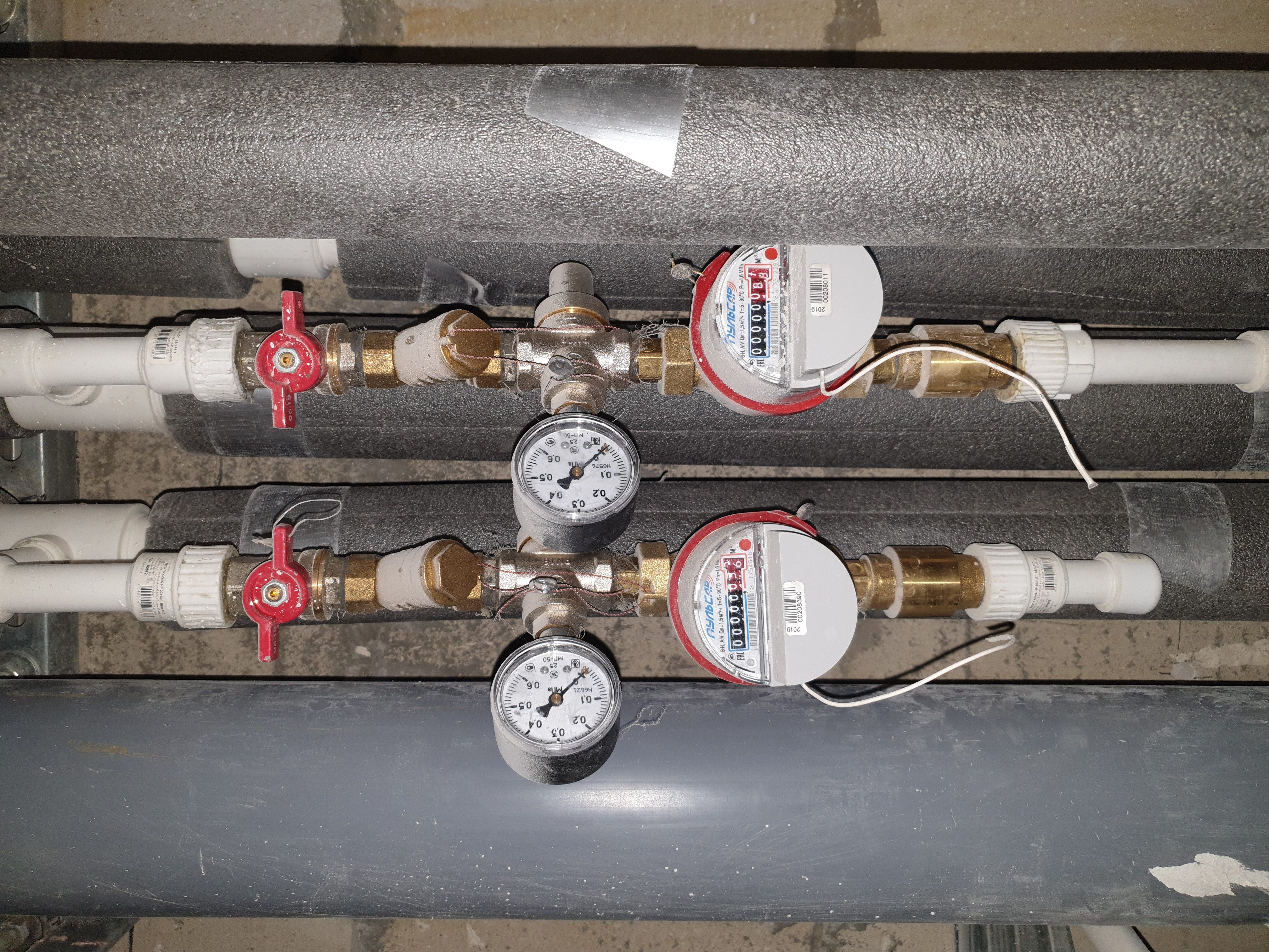

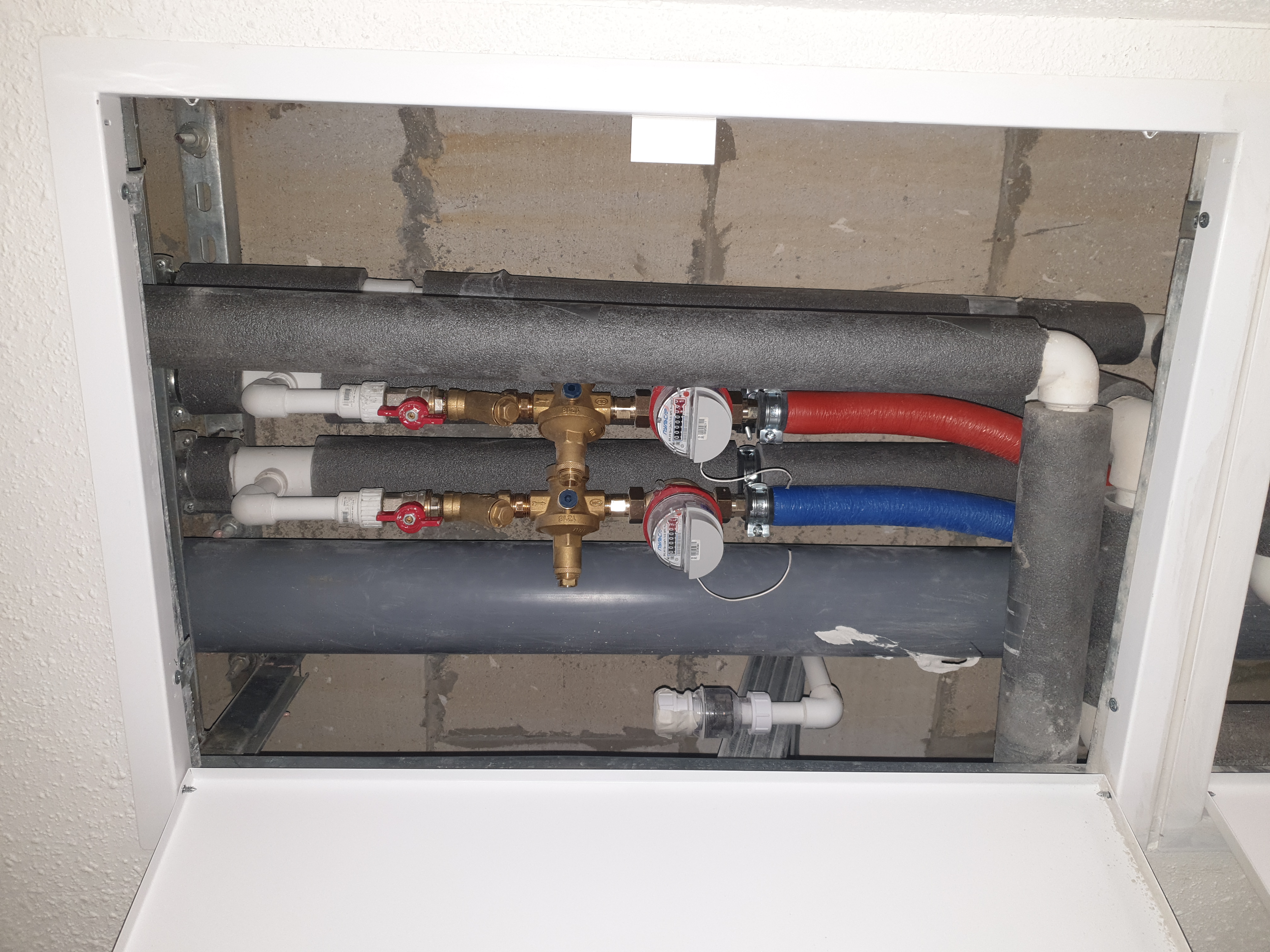

13.01.2026 в 09:33:34
В кадр не попали. Как и этажные регуляторы давления.
Это не важно, в данном случае. Коллектор длинный, в каждой квартире по 2 санузла. Рд - не насос, поймите это уже, в пиковые часы давление будет проседать. Рд выкрутят до 6, из-за нехватки.
Были скачки давления до 5 атм из-за неисправности оборудования.
Откуда вы взяли эти "скачки"? Слесарь резко кран закрыл на стояке, в этом "неисправность оборудования"?) У вас дешманский рд давления, он залипает/закисает. А должен не пропускать. У вас рд не работает как надо, пропускает, если вы видите "скачки". У вас от застройщика рд на вводе. Этот узел надо повторть. Нормальными комплектующими. Только и всего. Никаких "велосипедов".

13.01.2026 в 09:40:01
master.msk написал 13.01.2026 в 09:33
Фотографии дождались к 78-ой странице. Если окажется, что и давление измерялось после РД...

13.01.2026 в 09:46:14
Рд на вводе в многоэтажках очень давно. Иногда это кфрд, иногда отдельный рд. Ничего особенного на фото нет.

13.01.2026 в 09:55:42
master.msk написал 13.01.2026 в 09:46
Иногда ФРД - тендеры, будь они неладны.
Сначала всё-таки следует узнать давление в стояке.
