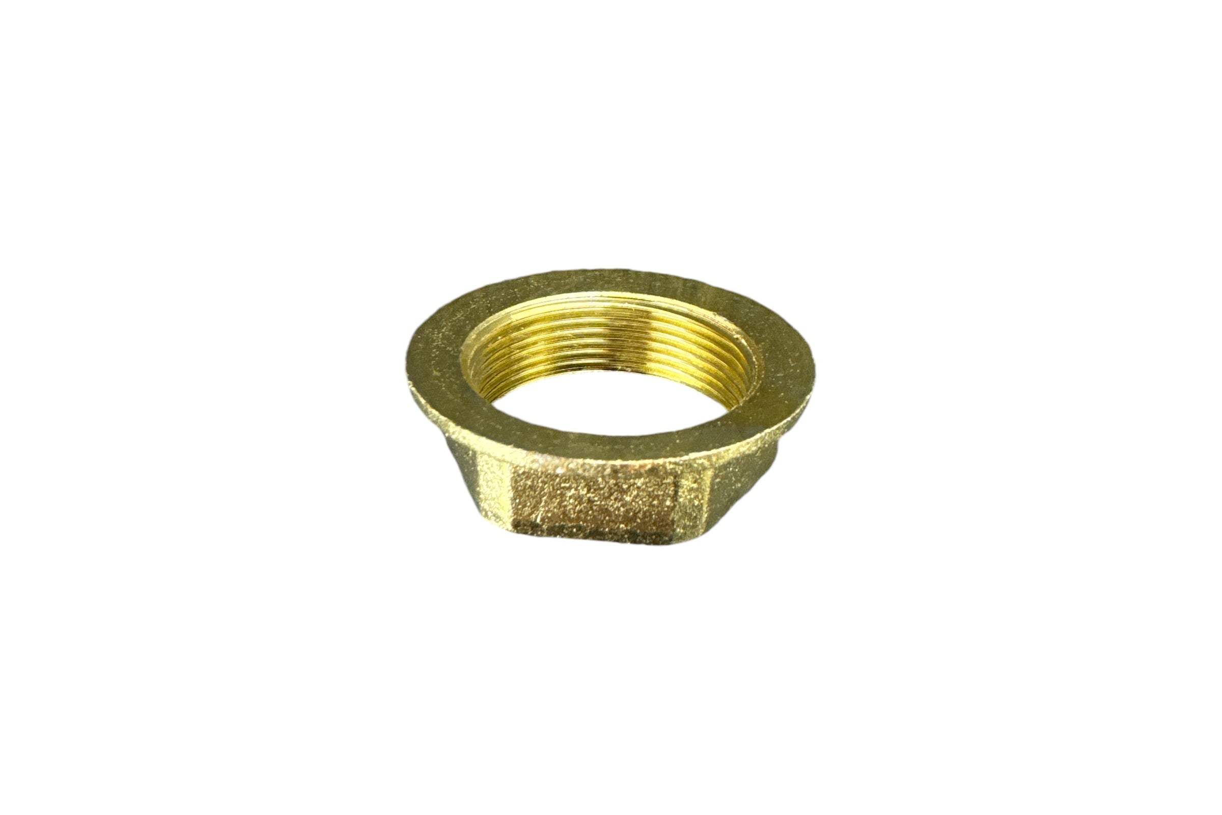

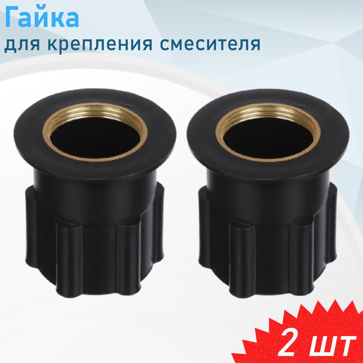

4).Имеет смысл при установке смесителя на керамическую раковину по краю корпуса смесителя (именно по краю что) нанести чутка герметика МС типа саудал , чтобы держалось прочнее ? и вообще для керамической раковины стоит брать на пластиковой гайке (с металлической вставкой) смеситель или на шпильке ? , и существуют смесители 2х вентильные с поворотным гусаком которые на 2 шпильки крепятся не на одну , в обще хочется поставить если на намертво на 10лет , но чтобы через 1 год не начла прокручитваться когда гусак поворачиваешь или маховики крутятся, не люблю когда смеситель шатается туда сюда на раковине, да и для шлангов / подводки это не очень в плюс (имхо) , или можно как-то скомбинировать шпильку и пластиковую гайку ? или быть может стоит поставить под сам смеситель (корпус) более эластичное кольцо из силикона, и под упорную пластину снизу (если шпилька) тоже что-то более мягкое ?
И герметик... Ну чо как дети-то? Берите на гайке, шпилька может легко быть не по центру. Смотрите чтобы прокладка к раковине была в принципе, была мягкой и не проваливалась в отверстие.

Нет температуру воды на котле я не ставлю на максимум, ближе к 60-65 максимум. strider1978,  гайка гайке рознь ,
есть такая : https://ir.ozone.ru/s3/multimedia-1-g/7365341572.jpg
такая: https://avatars.mds.yandex.net/i?id=ebd0cf51239c8664c401131b427d5376\_l-5679285-images-thumbs&n=13
и такая: https://cdn.vseinstrumenti.ru/images/goods/santehnicheskoe-oborudovanie/komplektuyuschie-i-rashodnye-materialy-dlya-santehniki/21108932/2400x1600/206996792.jpg
и внезапно это всё гайки !!! ;)
вы про какой из вариантов ?

strider1978,  дело в том что те варианты с гайкой или с "гайкой" в основном кухонные , неее я может быть и рассмотрел и их, но они меня не устраивают по причине: не 2 вентиля (маховика), трубчатый излив (гусак) под гайку, буксы на 90 а не 180, форма маховиков, направление открытие/закрытия разное, нет фланца юбки у основания смесителя, или что-то есть их этого, а чего то нет из выше излоденного, или всё есть но запчасти (кран буксы, излив, аэратор, уплотнительные кольца резиночки или т.п) хрен достанешь или нужно искать или подбирать подходянгие тратя своё время и ресурсы.
про пластиковый я и не смотрел, если это шутка то не очень ...
