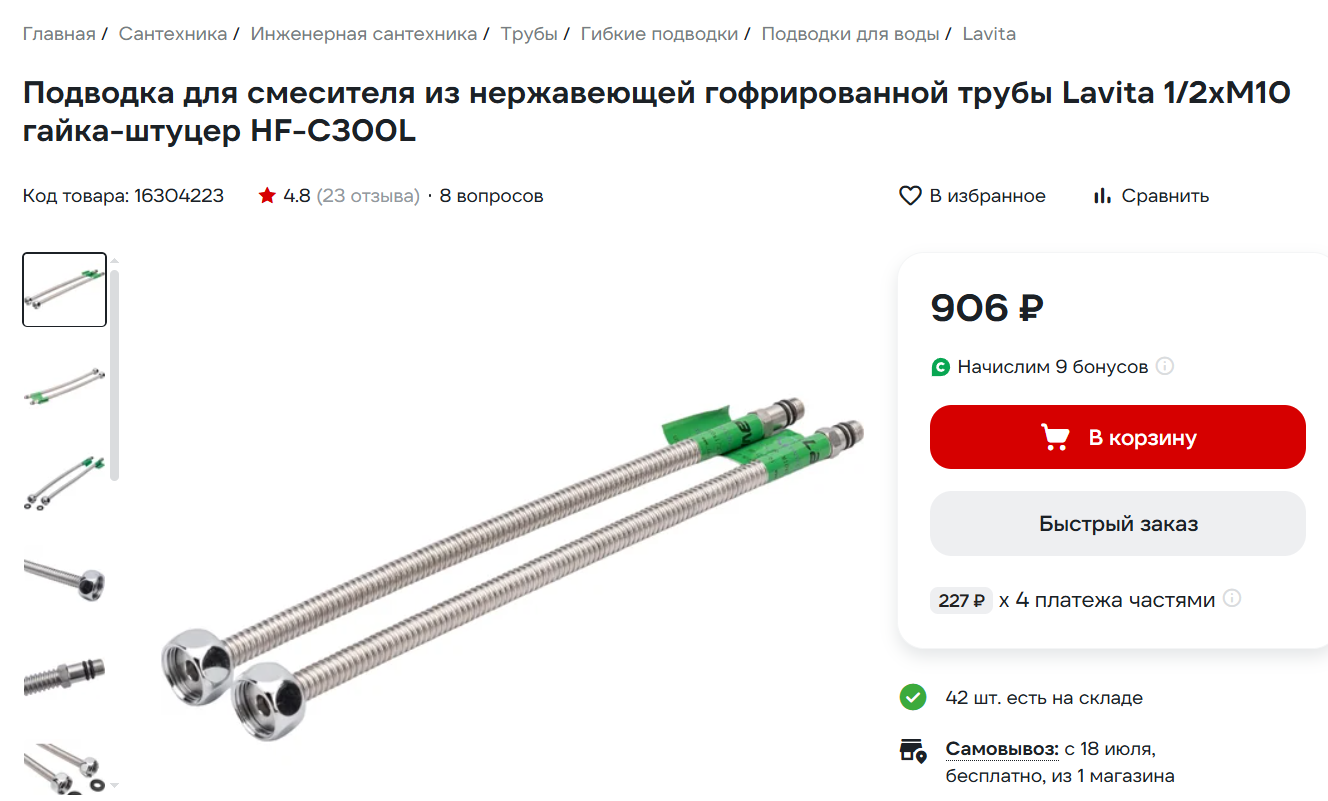

Uran79 написал 12.07.2026 в 21:53
не гибкую подводку к смесителю, а сильфоны , и опять же какой фирмы что не за 10500 денег, на разумное сочетание цена - качество , что посоветуете.
Это очень дорого для вас? Цена за пару.

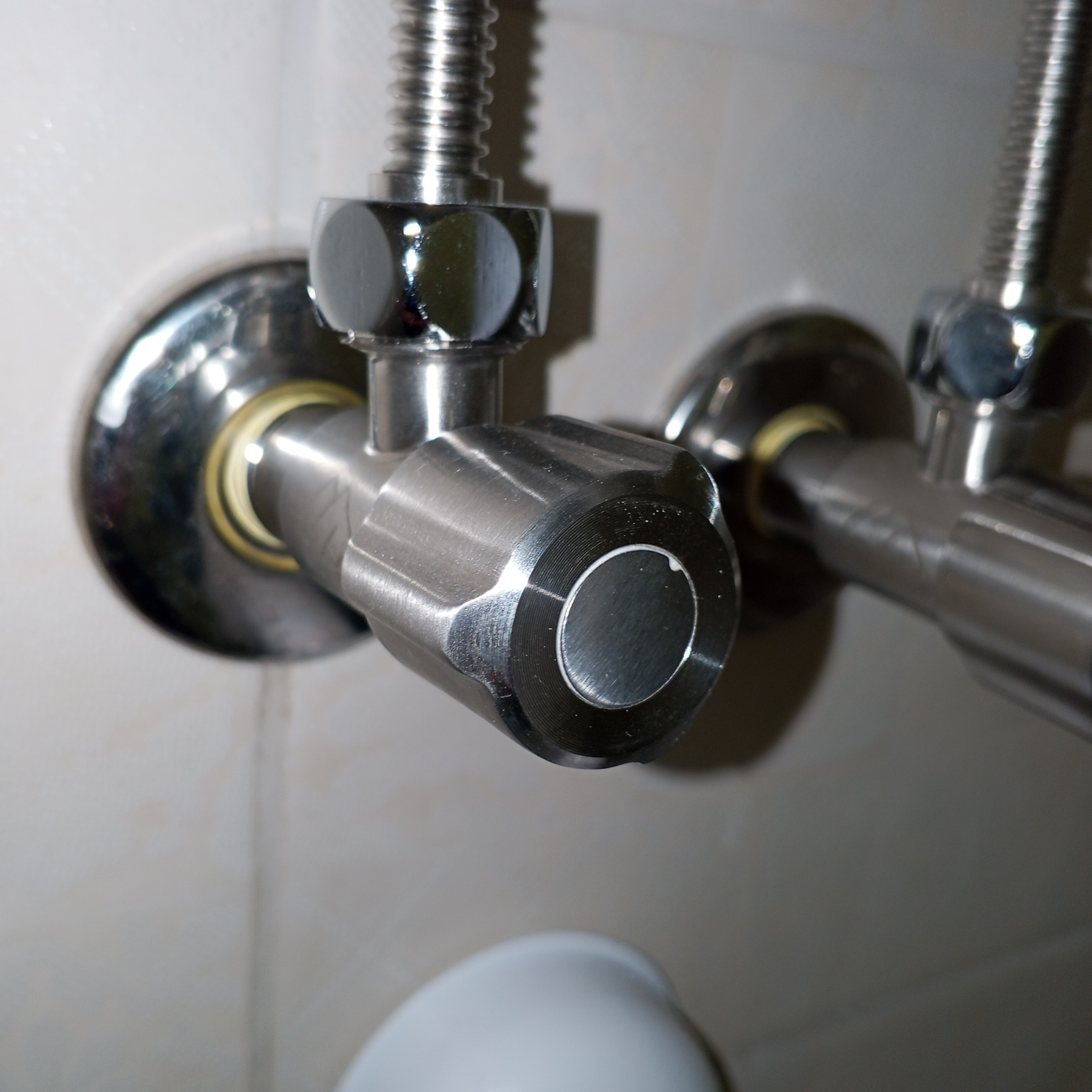

Думаю поставить краны шары-бабочки перед гибкой подводкой (сейчас стоят на раковине в туалете) , опять же какие лучше взять Валтек, Стаут , Галлоп
Ни то, ни другое. Монофлекс очень рульные краники, и никаких шаров. 2026-06-21 18-25
