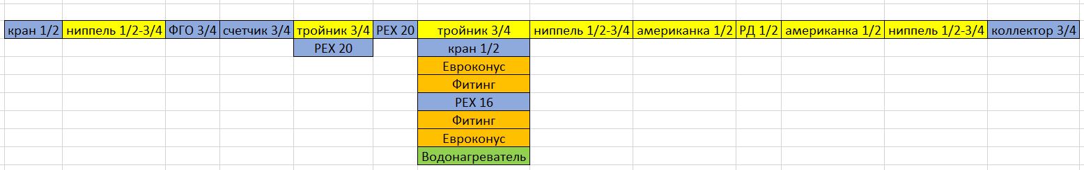

sMenT, нет, такого опыта нет. Но проверять нет желания на 22 этаже. Выбор в сторону Рех объясняется простотой монтажа, контроля качества соединения и меньшим кол-вом соединений (в связке с коллектором).

Разве для фитинга под ЕК не должен быть второй присоединяемый элемент иметь резьбу под ЕК?
Есть переходники: с одной стороны ЕК 3/4"; с другой 1/2" или 3/4" внутренняя или наружная.
Например, 1/2" наружная на евроконус массово используется для подключения радиаторов: иногда напрямую, но чаще через узлы подключения - прямые ("бинокли") и угловые. И даже перекрёстные, когда панельные на секционные меняют или наоборот. И есть неполнопроходные краны с подключением ЕК с обеих сторон (мама-папа), которые можно воткнуть в любой разъём, если место позволяет.
Логичный вопрос возникает - в чем тогда преимущество такого соединения перед теми же американками?
Универсальность: евроконус на текущий момент стандартизирован (в начале были проблемы). Два фитинга для всех соединений: 16-ЕК и 20-ЕК.
Компактность: переходник плюс ЕК короче, чем американка плюс резьбовой фитинг. И на одно резьбовое соединение меньше.
Монтаж без ключа для американок: внутренний или внешний шестигранник (да хоть восьми-).

ВТБ!, тогда вот так.

Зачем кран 3/4" на ВН? Переходной тройник 3/4"х1/2"х3/4" и кран 1/2". Или вовсе краник с ЕК - водогрею выше крыши.
РД 1/2" - с обеих сторон нужны американки 1/2" и переходы на 3/4". Замысловатая сборка.
В четвёртый раз спрошу: почему бы не разместить в точке отвода коллекторы на три точки: душ, водонагреватель и труба ко второму коллектору. И не отказаться от РД в пользу коллектора с регулирующими вентилями.
Понял. Заменю на 1/2".
Тройник на водогрей прям под ним. В чем практическая польза с другого помещения тянуть линию?
РД уже куплен, коллекторы под РЕХ заказаны. Риски просчитал, к негативным последствия готов.
Схема проще выходит: вместо четырёх тройников и четырёх американок два коллектора 3 отвода (или два и с торца) и две американки. Тянуть недалеко, штробить ничего не надо. И РД будет с краю, отключать сподручнее, наверное. Хотя, так и так пару накидных гаек открутить - и изделие в руках.
Глеб Абдулов написал 22.01.2026 в 13:09
Аргумент принят, выходит красиво.

Так получается?
К вопросу о тройниках возле РД. Есть VTr.133.RN.050404 или VTr.134.RN.050404. Меньше переходов потребуется.

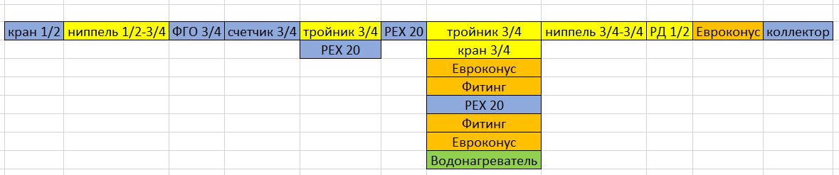

Сорян за вторжение в чужую тему, но больно уж предмет обсуждения схож. Изначально планировалась такая компоновка узла ввода (жёлтые краны - приводы СЗП, на момент рисования не было модели. Что ФГО надо развернуть - тоже знаю). Выше ставится проточный водогрей, подключающийся гибкими подводками к коллектору. Обратный клапан на ГВС предусмотрен. Комплектующие давно закуплены и ждут своего часа. Узел ввода v1 Но чисто эстетически он мне не нравится, да и гибкие подводки не особо надёжны, кмк. Так как выводы воды всё равно переваривать (старые перекрываются инсталляцией), то подумалось о такой компоновке: Узел ввода v2 И тут возникли вопросы... Прежде всего штатный кронштейн FAR имеет разницу в отступе от стены в 15мм. Какими соединениями это обыграть - хз, на рисунке видно отсутствие соосности на трубе ХВС. Делать разные расстояния от стены между узлами гвс и хвс, подключая трубу водогрея не параллельно стене, не хочется. Отказаться от кронштейна совсем и крепиться на хомуты в стену, увеличив отступ от стены для всего узла? Вариант, но как обычно-то делают, если хочется соблюсти эстетику? Наверняка же есть решения. Критика по компоновке также приветствуется. Редукторы и фильтры в этой квартире не нужны, писать о них не стоит.
