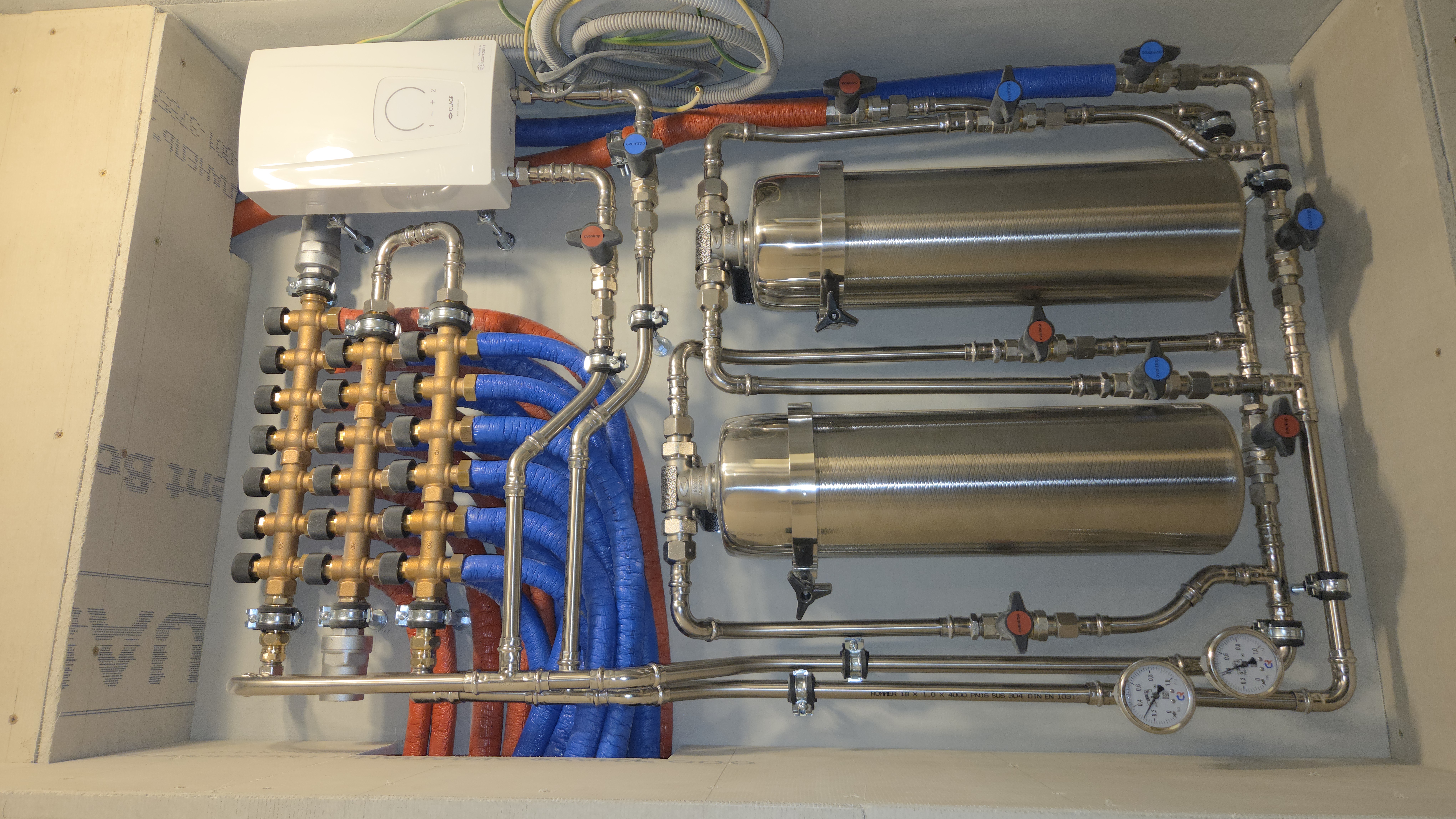

commie, кронштейн фар "для контрольной коробки", для жестяного шкафчика и металлопластковой трубы, в принципе, мало куда пригоден. Конечно, есть решения 20210512_122950 (1)

commie, не надо в "центр композиции" проточник, вам этим всем пользоваться, а не смотреть. Краны, грязевики, счетчики, коллекторы, проточник. В таком порядке, по доступности.

commie, да, как угодно можно, не важно. "Обвязывать", это слишком сильно наверное, для прямого отрезка. 20251023_132206 Клапаны обратные? Если не видите, значит не нужны. Где то не нужны, где то нужны... 20231214_163257

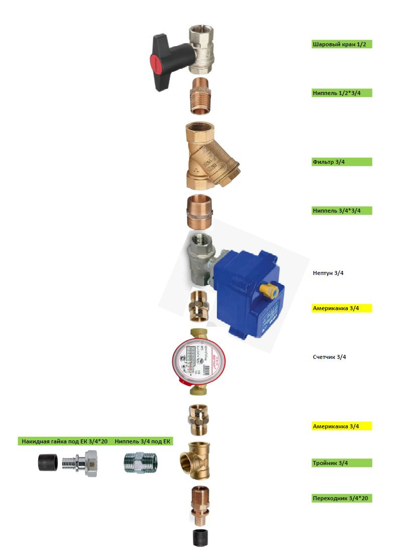

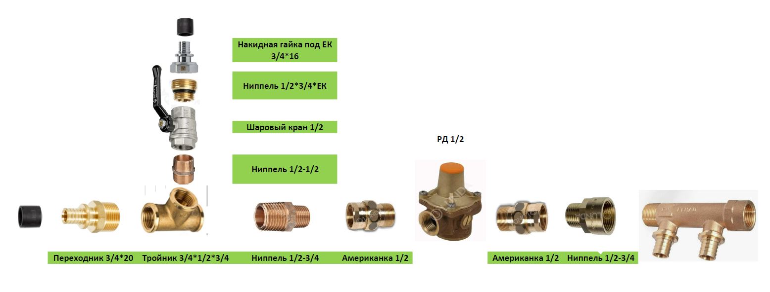

Вот такая детальная компоновка получилась. Ввод Коллектор

Непонятно, почему у счётчика нарисовали американки 3/4, а не штатные полугоны для ВСч с ушами под пломбировку,

Глеб Абдулов написал 17.02.2026 в 06:57
получилась
Проверяйте теперь)

Глеб Абдулов,  надо: кран, ниппель, кран защиты от протечек, грязевик, все 1/2. Присоединительные гайки 3/4, счетчик ду 15. Дальше, как понимаю, пошли воплощения фантазий здешних фантазеров-теоретиков? "Тройники и торцы коллекторов"?) На всех "торцов коллекторов" не хватит))) Их же два, торца коллектора. Два торца, два конца, посредине гвоздик. Отгадка: "детализация" по мотивам темы форума.))) Редуктор зачем вам? Если он вам не нужен до счетчика, не нужен для некоторых потребителей...зачем он там вообще? Его функция сделать давление стабильным и одинаковым, на горячей и на холодной. А не в "торец коллектора" его ставить. Зачем нужен коллектор с штуцерами под пресс, можно просто тройники? Если следовать вашей схеме.

марс, все счетчики штатно компонуются полусгонами? Были сомнения, поэтому они у меня желтым выделены.)
