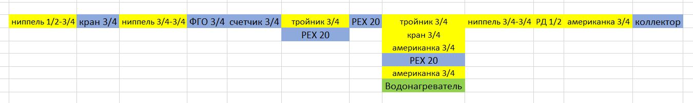

Со схемой определились) Вот так есть смысл собирать? Я может наивен в своих вопросах, но хотелось бы собрать более-менее вменяемый узел водоснабжения в квартире.

Глеб Абдулов написал 19.01.2026 в 13:07
Для чего нужны краны 3/4"? Для чего американки, если можно просто фитинги с евроконусом? Разве что краны с американками.
Почему бы не перенести тройники с кранами для ВН в шкаф в стояке. Но это Вам по месту виднее, разумеется.

ВТБ! написал 20.01.2026 в 12:32
Логично. То есть можно так: ниппель 1/2 => кран 1/2 => ниппель 1/2-3/4 => ФГО 3/4 => счетчик 3/4 и далее по схеме...
Там места впритык. Лучше пусть будет в туалете над инсталляцией вместе с коллекторами.

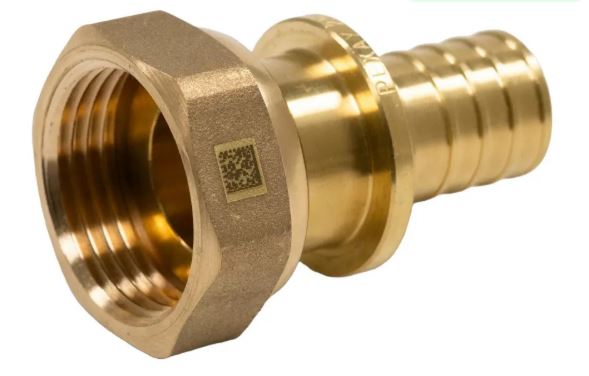

По незнанию.) Разве для фитинга под ЕК не должен быть второй присоединяемый элемент иметь резьбу под ЕК? То есть переходник рехау на евроконус 16-G 3/4 можно будет к любому тройнику прикрутить? Или вот такой фитинг подойдет? ууу
