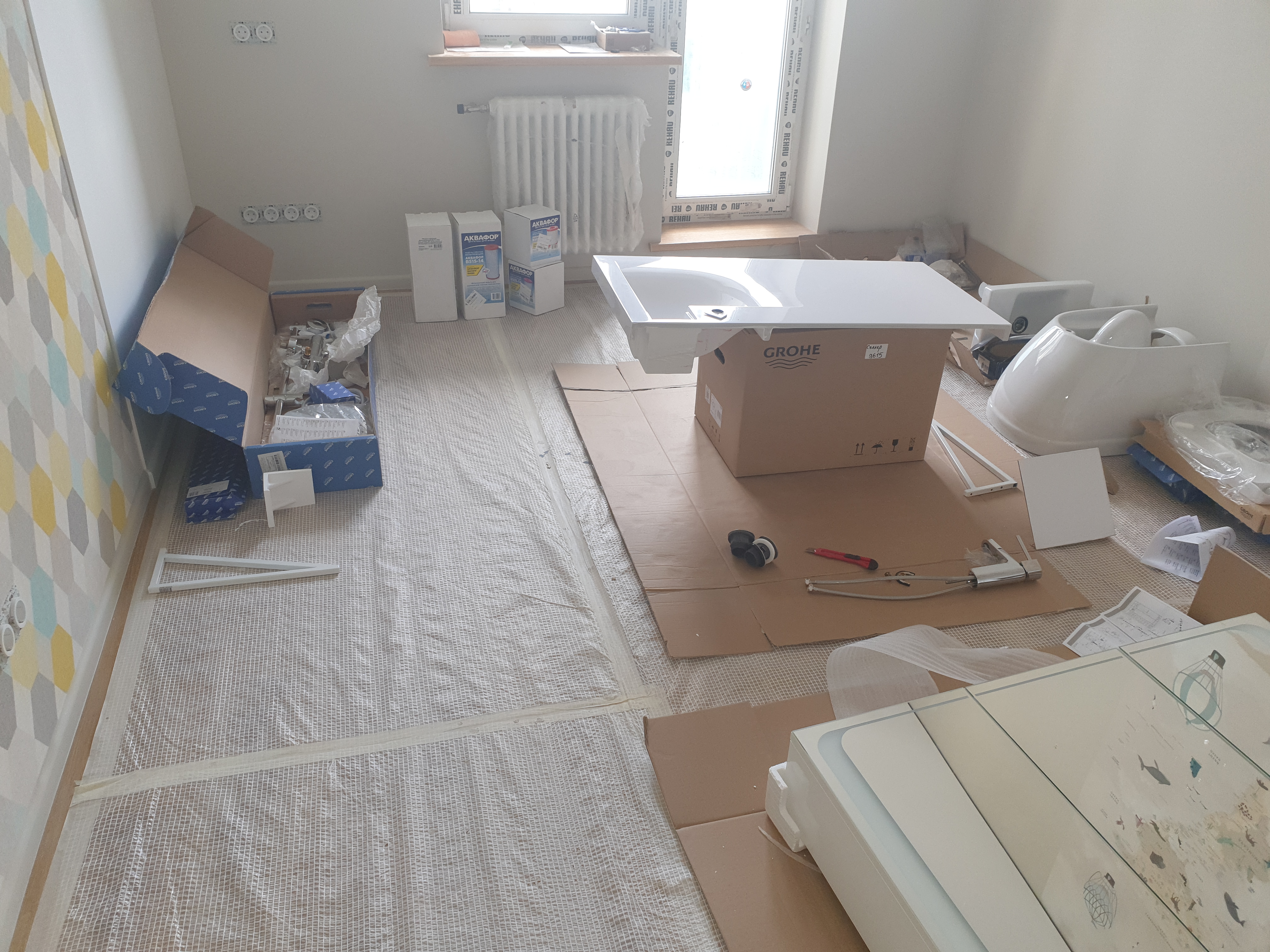

Здравствуйте, есть раковина Ceramicanova Element CN7003R с крылом, она предполагает установку на тумбу.Так поулчилось что тумбу я ставить не планирую, а раковина с крылом нужна и это отилчный вариант.Собственно - можно ли такое монтировать на кронштейны (видел "квадратообразные" из профильных труб, например) или из-за отсутствия на раковине крепления в стену такой фокус не пройдет?

Крепкая рама для раковины ничем от подпорки тумбой не отличается. Тумбы бывают подвесные (без ножек, с креплением на стену). Рама - предельный случай очень низкой подвесной тумбы. Проложите на металл антискользящий и антискрипящий демпфер, чтобы убрать точечные нагрузки (которых нет на дереве). Миллиметровая резиновая лента, дверной уплотнитель...

осталось позаботиться о анкерах выдерживающих огромные нагрузки на вытяжение из стены и считай что готово

Tolk,  да, только нормальные кронштейны надо. На фото кронштейны были вместе с раковиной, можно из уголка сделать, смотря какая раковина. 20210526_154459

В старой советской сантехкабинке из гипса подвесная раковина крепилась на кронштейнах по паре болтов насквозь, с обратной стороны были установлены стальные пластины. При возможности сквозного крепления широкие шайбы (или пластины) все спасают. Но об этом надо ведь думать заранее, до чистовой отделки смежной стены. Для бетонной и кирпичной стены хороший анкер металлический. У меня в кирпиче турник висит. Ниче.

для бетонной да, для кирпичной нет у вас крепления небось на срез работают штатно ?

master.msk, да, я примерно такие кронштейны и имел в виду. Меня смущает только то, что нет защиты от съезжания ракивины с кронштейнов в направлении "на себя". Или просто герметиком приклеивается к стене и норм?

Tolk, приклейте к кронштейнам используя дистанционные прокладки из кусочков резины

Обычный консольный турник. Нижние на срез, верхние на отрыв. Как и в кронштейнах раковины из примера выше.
В корень зришь.... Есть нанолента прозрачная, водостойкая. Двусторонняя. На нее и клеить. Помогает также избежать жесткого сопряжения металл-керамика.
