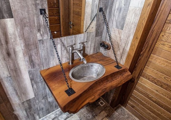

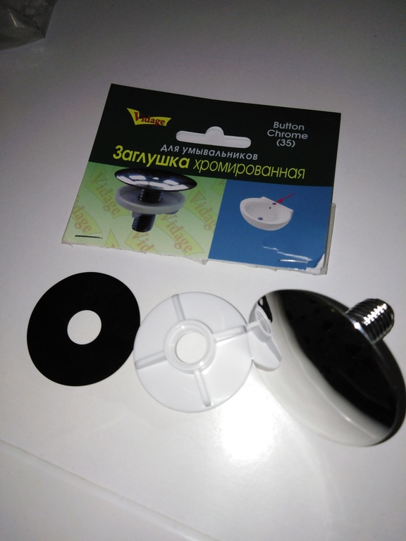

Почему? Что с обратной стороны? 2 кружочка будет на обоях - можно чем-то задекорировать.
От вас мы ждали решения в виде пары тросов по углам умывальника и к потолку...

Вообще-то стильно, зря вы так. Screenshot from 2025-11-10 12-46-09

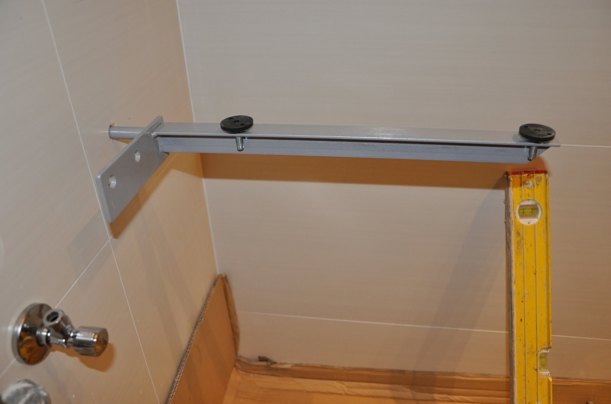

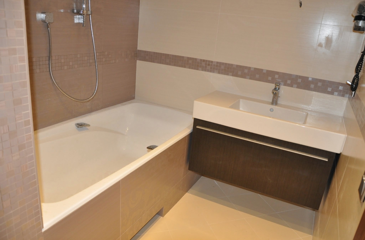

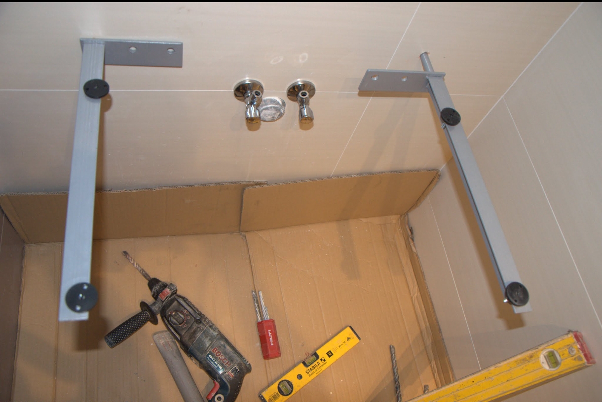

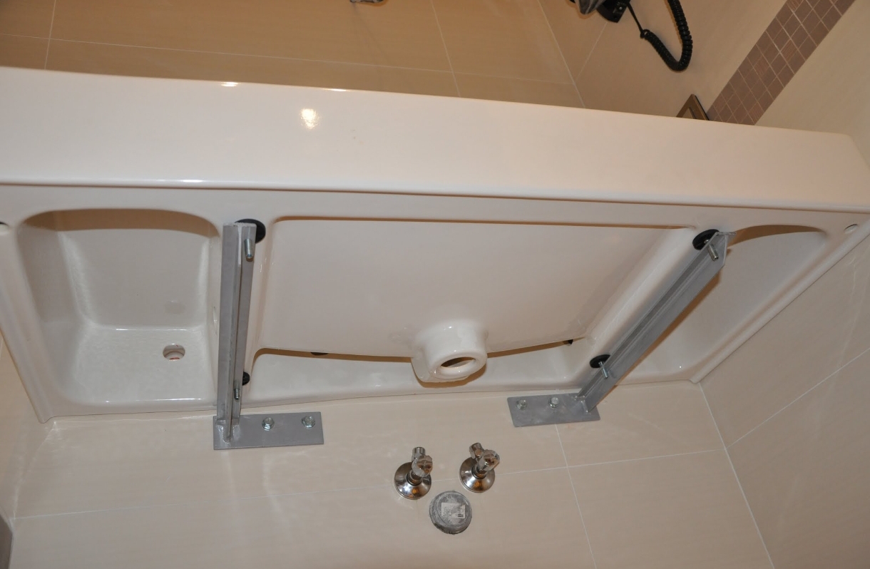

..... есть раковина Ceramicanova Element CN7003R. Можно ли закрепить мебельную раковину на кронштейнах?
Закрепить можно вот таким образом. На фото монтаж был в 2014 году 1000070954100007095610000709601000070962

С тумбой да. А одну раковину - не стал бы рисковать - рычаг очень большой. У ТС тумба не планируется. Если торец с одной стооны на силиконе будет - нормально.

Technik-san, О, спасибо, вот что-то подобное я и хочу соорудить. Один из торцов приклеится к стене, примыкание со стороны зеркала все равно силиконить, что тоже приклеит. Никуда оно не денется значит с 2х или 3х кронштейнов (все таки с крылом изделие)

Сложно будет стену сверлить под анкет. Перфом - можно выбить конус с обратной стороны. Безопаснее алмазным трубчатым сверлом.
Кронштейны типа прямоугольник сворной вполне годны и удобны для полотенец. С укосиной - покрепче будут, но полотенце не повесить.
Чем выше короткая часть - тем лучше. Основную нагрузку держит верхний анкер.
Если пластину прилегающую к стене расположить вертикально и верхнюю часть продлить максимально вверх по высоте умывальника, то верхний анкер разгрузится. Но придется делать штробы прикрытые умывальником, если его задняя плоскость не утоплена. Утоплена - вообще повезло. А так еще можно горизонтальную трубу делать продленную с утоплением в стену, а в стену монтировать гильзу, тогда работа на излом, это надежнее.

Керамогранит показанные мной шляпки точно не испортят.image

11.11.2025 в 22:47:54
