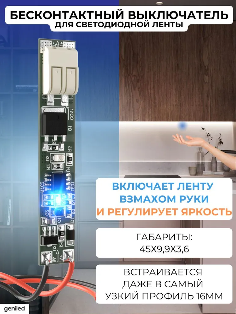

Миллионам людей прекрасно подходит без контактный ИК диммер - вкл/выкл/регулировка. Вместо тупого клацанья выключателем, его износа и пачканья его руками, для изменения яркости достаточно поднести руку и ничего не пачкать.

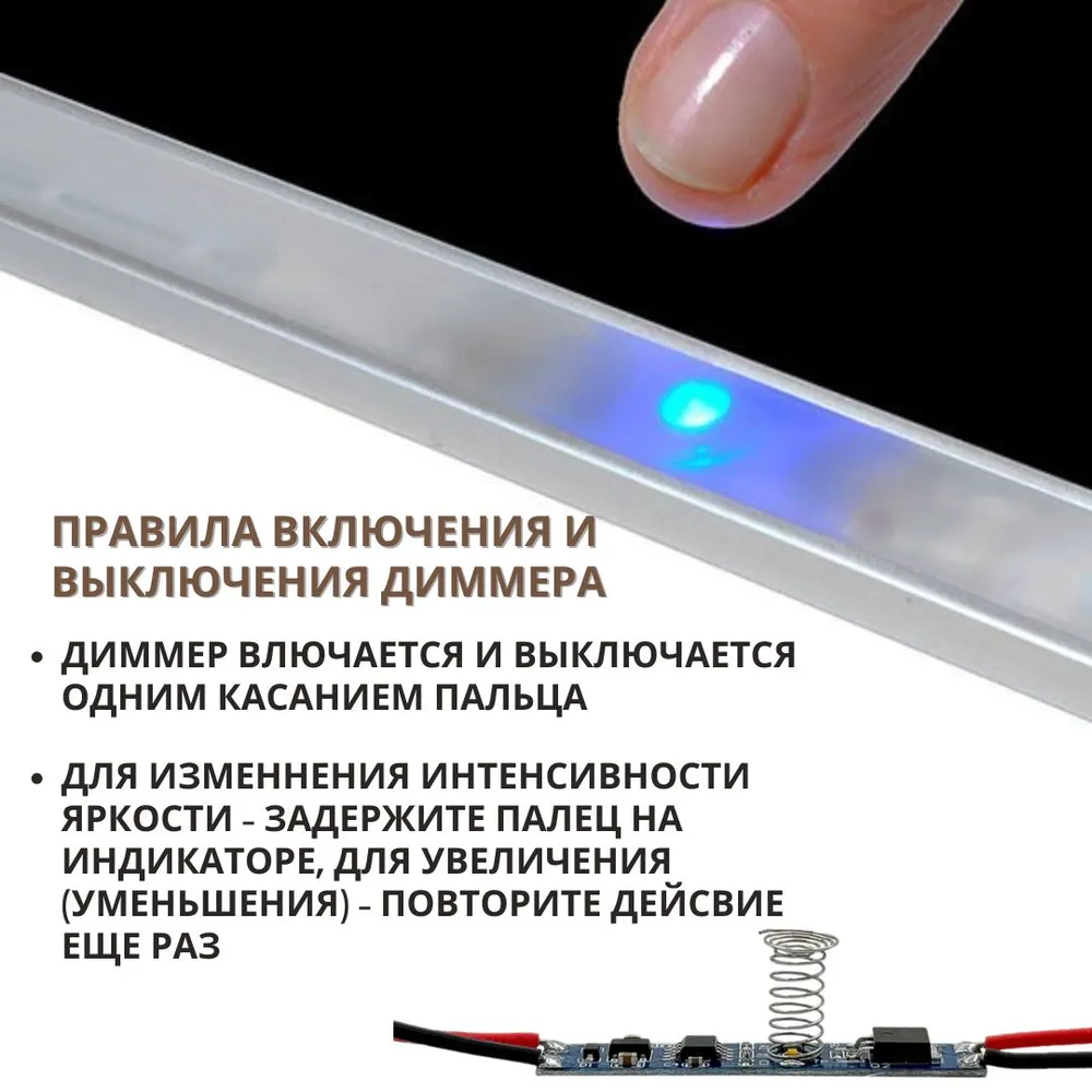

На хрустальном шаре увидели? Датчик именно тот со 2 фото. Светодиод синий стоит под пружинкой (чтобы знать, где поднести руку)
С пружинкой-антенной КОНТАКТНЫЙ датчик: image БЕЗКОНТАКТНОМУ датчику не нужна пружинка, а работает оптический датчик и нужно только поднести что-либо к датчику не касаясь: image

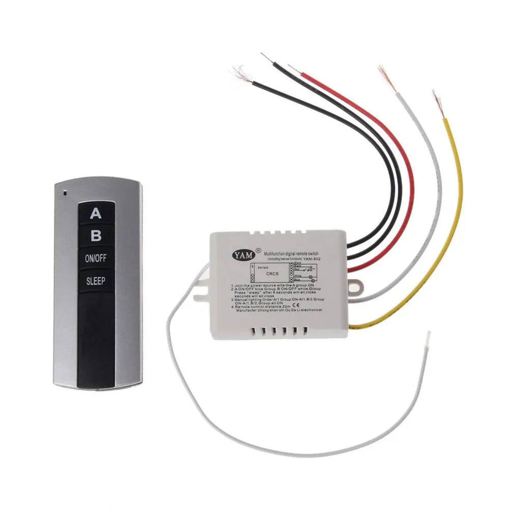

Такие штуки существуют и вам предложили выше для люстр, можно включать с пульта или клацаньем выключателя. Строится на 2 лентах разной мощности и работающих по очереди или обе вместе.
