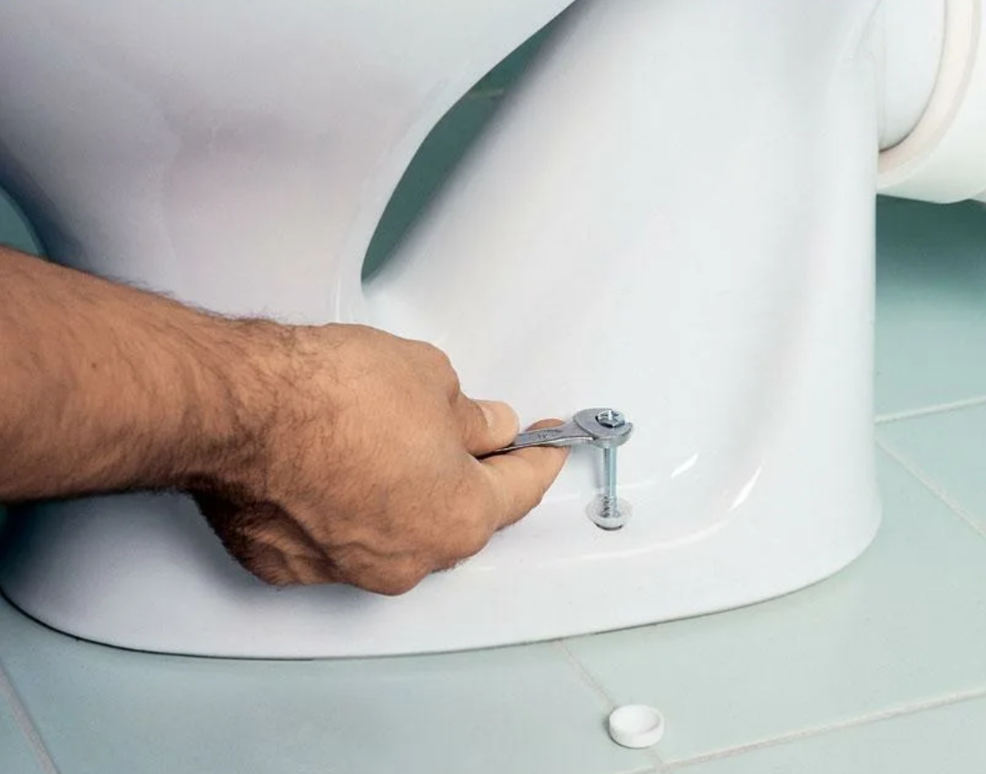

Screenshot_20251123-233330под описание подходит только такой.
Тогда вся проблема ТС только в том, что он не может держа карандаш вертикально повозить им через дыру по наклеенному бумажному скотчу.
Ну или вставить бур и чуть тюкнуть молоточком.

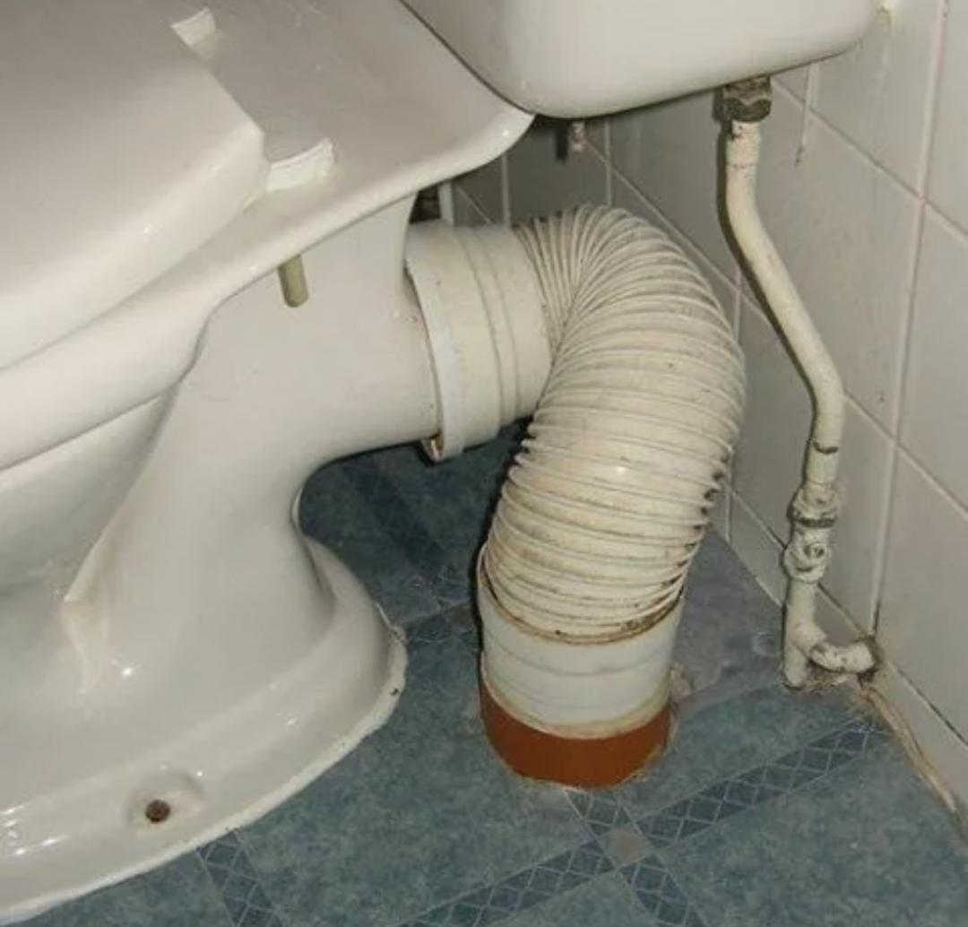

Screenshot_20251123-233917 Или вот так демпфирует? )
У вас гофра с ребрышками которые вы вставили в раструб? Тогда примерно 80-90% что будет вонять.
