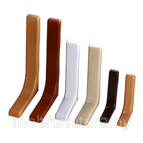

Всем привет! Прошу совета в выборе крепежа для стеллаж к стене.Стена - кирпич (пустотелый). Стеллаж - ЛДСП 16мм, ВхШхГ: 1100х400х400, вес \~ 10-13кг.Без задней стенки.Нагруженность - средняя (книги, декор-всячина). Стеллаж будет располагаться горизонтально.Склоняюсь к регулируемым мебельным навесам Blum под саморез с планками.Не знаю есть ли смысл в более изощренном крепеже типа CAMAR 807.Посоветуйте пожалуйста, может есть варианты более практичней/эстетичней.Спасибо.

Anton Bunin, уголки крепежные с пластиковыми накладкамиimage

Потом и навес и планки закрывать чем?
Вадим М написал 25.11.2025 в 23:43
Anton Bunin написал 25.11.2025 в 23:33
Значит на ширине можно не экономить. И регулировать там тоже нечего.
Можно взять полочные кронштейны.

Сколько штук и какое расположение? Если использовать их для опирания полок - то как обеспечить равномерное распределение - при таком расположении точность установки должна быть высочайшей - а кронштейны без регулировки. Иначе вес стелажа окажется на двух опорах, а остальные будут декорацией. Если же всего две опоры - и ДСП будет нагружено «на разрыв» - то все окажется на полу внезапно - вопрос времени. Этот материал не предполагает разрыв. С другой стороны - вес незначительный, 5-10 кг на опору Просто использовать такое: IMG_3026

В торец ЛДСП 16 мм? Вырвет.

Какой силой? 4!самореза на срез. - по кило-два на саморез. Ты свою мебель давно смотрел?
ЗЫ надсверливать надо под шурупы - если кто не знал.

Такое уже никто не использует. Первая причина - качество ЛДСП. Конкретно - плотность и однородность. В дешёвом ЛДСП практически не работает крепёж, даже специально разработанный для этого.
Вторая причина - "такое" проектировалось под шурупы. Саморезы имеют режущие кромки и постепенно продавливают материал даже без динамических нагрузок. Это проявляется даже на регподвесах, поэтому всякие камар и ставят пластиковые втулки или вообще вклеивают свои изделия.
