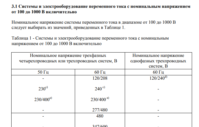

28.11.2025 в 17:00:55
BV написал 28.11.2025 в 15:59 А пока в реальной жизни есть и 220 и 230,
А всё что угодно есть в реальной жизни Но в ГОСТ стандартные напряжения начиная с 1992 года напряжения 220 вольт нету
BV написал 28.11.2025 в 15:59 Если проще - когда вы покупаете колбасу, на нее тоже есть сертификат
Не стану с вами спорить я не специалист по колбасным обрезкам
BV написал 28.11.2025 в 15:59 Пожалуйста, приведите номер ГОСТ и цитату где это написано.
ГОСТ 29322-2014 (IEC 60038:2009) Напряжения стандартные
7

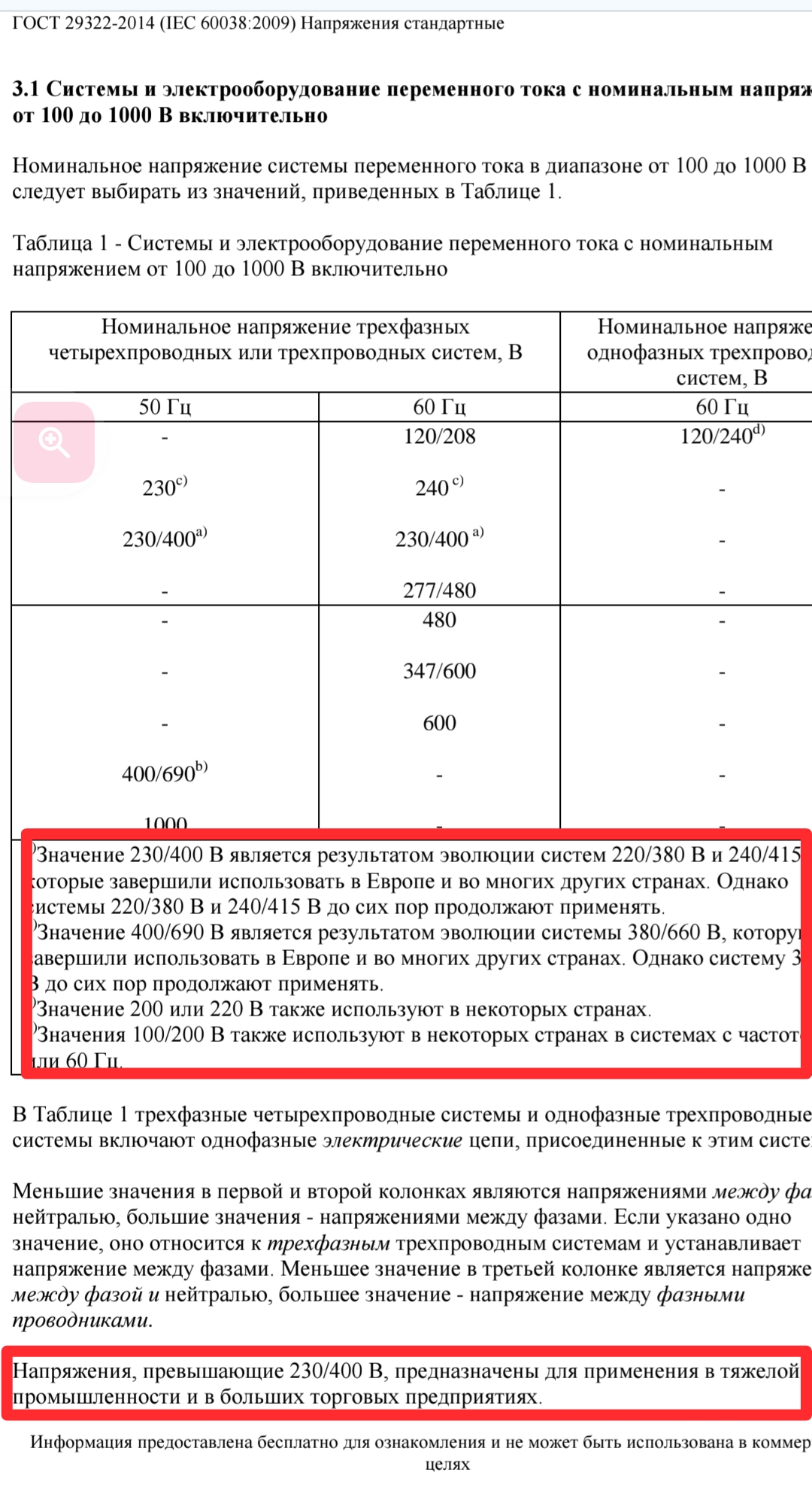

Сообщений: 139475
28.11.2025 в 17:11:10
Aтос написал 28.11.2025 в 17:00
Да ну? Как бы нет, и как бы есть)))
Screenshot_20251128-170647Этот ГОСТ - говорит о том, как бы хотелось) И в тоже время говорит о том, как есть в реальной жизни.....
Вопрос: Этот ГОСТ где то прямо говорит, что 220 быть никак не должно без каких либо оговорок?)
(Фрагмент, выделенный ниже - говорит о том, что вполне могут быть еще напряжения, которых нет в табличке.... )
