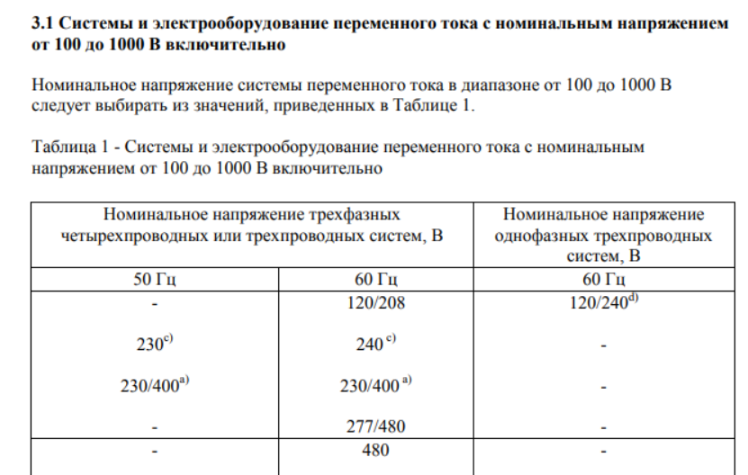

29.11.2025 в 18:13:26
Теперь читаем область применения ГОСТ Стандартные напряжения 1 Область применения Настоящий стандарт распространяется: • на электрические системы переменного тока номинальным напряжением более 100 В и стандартной частотой 50 Гц или 60 Гц, используемые для передачи, распределения и потребления электроэнергии, и электрооборудование, ......
BV написал 29.11.2025 в 18:01 Что такое значение напряжения, в каких единицах?)))
Снимок экрана 2025-11-29 181248
Сообщений: 139351
29.11.2025 в 18:18:27
Aтос,
ГОСТ 32144. — 2013.
НОРМЫ КАЧЕСТВА ЭЛЕКТРИЧЕСКОЙ ЭНЕРГИИ В СИСТЕМАХ ЭЛЕКТРОСНАБЖЕНИЯ ОБЩЕГО НАЗНАЧЕНИЯ
1 Область применения Настоящий стандарт устанавливает показатели и нормы качества электрической энергии (КЭ) в точках передачи электрической энергии пользователям электрических сетей низкого, среднего и вы- сокого напряжения систем электроснабжения общего назначения переменного тока частотой 50 Гц.
Aтос,  вы, лично пользуетесь электрической энергией подключились к системе энергоснабжения Москвы общего назначения?
Сообщений: 139351
29.11.2025 в 18:21:53
Aтос написал 29.11.2025 в 18:13
Теперь читаем область применения ГОСТ Стандартные напряжения 1 Область применения Настоящий стандарт .....
Мы уже вчера читали, вы опять забыли? Не помните, что вчера было? Напомню: https://mastergrad.com/forums/t328089-stabilizator-elektrichestva-dlya-baxi-24/?page=4#post7342773
И ещё раз .... Вы писали, что:
Стандарт в 220 вольт отменили
И даже еще раз скажу, что
Стандартное номинальное напряжение 220 вольт еще не отменили.
Да, добавили новый ГОСТ и фактически перевели многие сети на 230.
Так и живем с двумя действующими ГОСТами и двумя стандартными напряжениями - и нижним пределом от 220, а верхним от 230. То есть диапазоном напряжений от 198 до 253 вольт, и если у вас напряжение ниже 207 вольт сетям вы это предъявить не сможете.
Сообщений: 139351
29.11.2025 в 20:01:15
Да, еще.... в этой табличке есть стандартные напряжения 60 Гц.... В каких сетях России его можно найти? Нам какое до этого дело?
