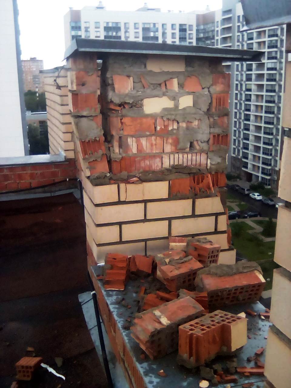

02.12.2025 в 16:43:41
ПУМТри месяца назад был ПУМ, всякого добра нагорело на полляма Кирпичи на несколько метров разлетелись

Aтос написал 02.12.2025 в 16:43
Три месяца назад был ПУМ, всякого добра нагорело на полляма Кирпичи на несколько метров разлетелись image
Сейчас придет БВ и скажет, что надо было ставить УЗИП, хотя возможно что причина в том, что сантехники меняли кран. Частенько такое бывает при замене.
