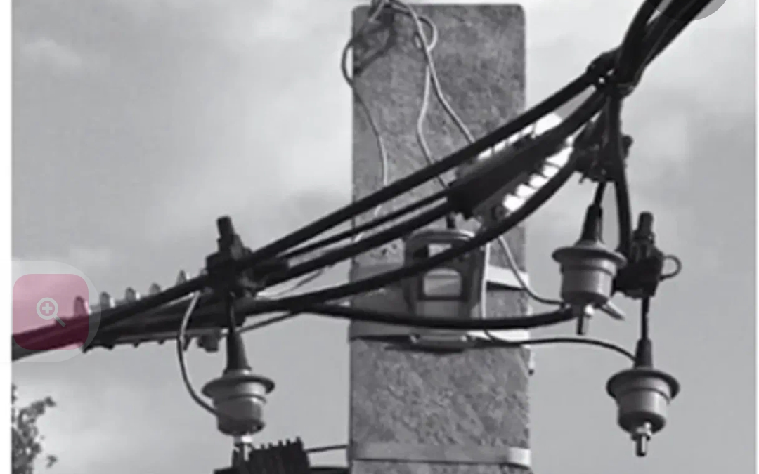

Разговор про дом. И узип ставить в розетку - безумие. Если есть возможность поставить в щите - а еще лучше на столбе. У меня кстати есть вопросы - отдельную тему заведу пожалуй. Про устройство разрядника на вводе - что бы мощный импульс в дом не мог пройти.
Че там долго говорить? ОПН-04 три штуки наверху столба.
Screenshot_20251207-201407
Вообще говоря их сети должны обязательно ставить на обонентском столбе и по линии - через несколько столбов, и на конце ВЛ - тоже.

Хороший разряд перекрывает разомкнутые контакты реле, автоматов и тд по воздуху. Расстояние маленькое. Поэтому перед узип рекомендуется ставить плавкую вставку - предохранитель.
Ага, молния преодолела сотни метров - а не последних сантиметрах плавкой вставки остановится в задумчивости..

Ага, молния преодолела сотни метров - а не последних сантиметрах плавкой вставки остановится в .....
Вам, лично, плавкую вставку можно не ставить.
