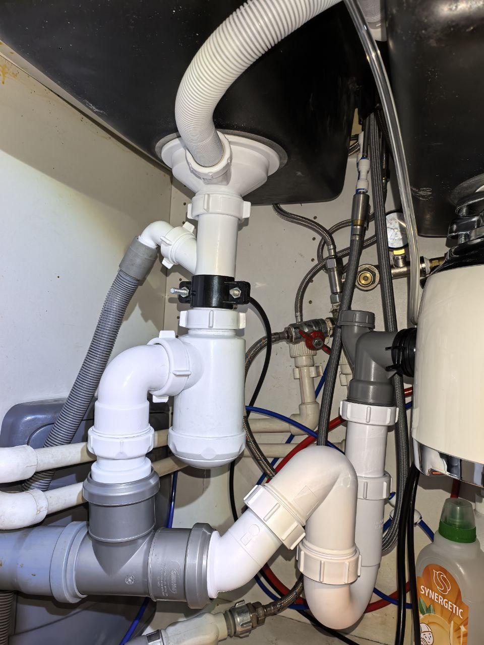

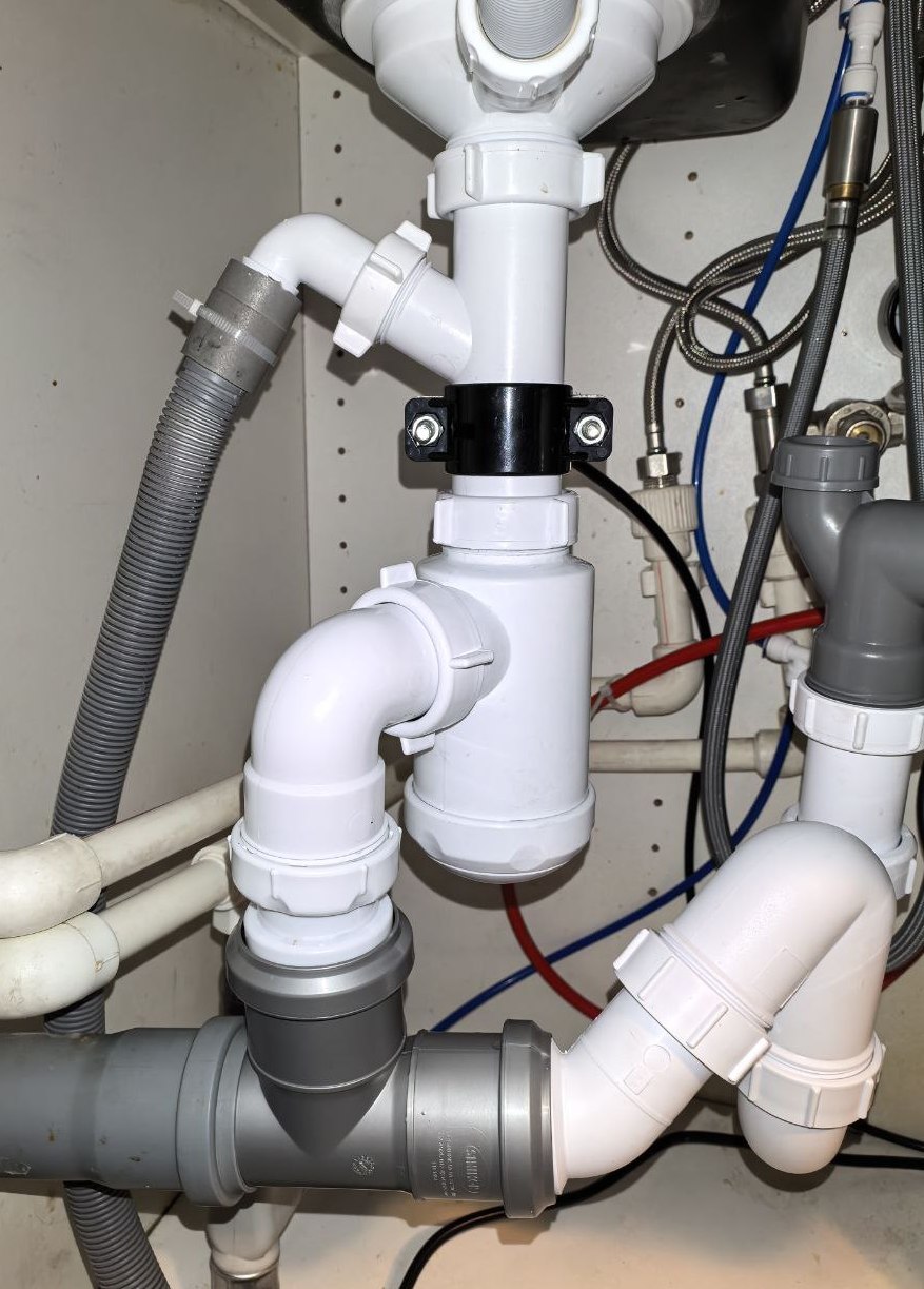

Ну вот, приехал сифон макалпайн, пересобрал. Всё максимально просто, и самая короткая длина. Полностью разгрузил "U"-образный сифон измельчителя, все остальные 4 слива - во второй, бутылочного типа. одна единственная гофра - перелив. Выходы сифонов соединяются уже в 50-й трубе. Удовлетворён результатом. Вадим - спасибо за мудрый совет со вторым сифоном, для меня это был выход из парадигмы. 5319156171505602143

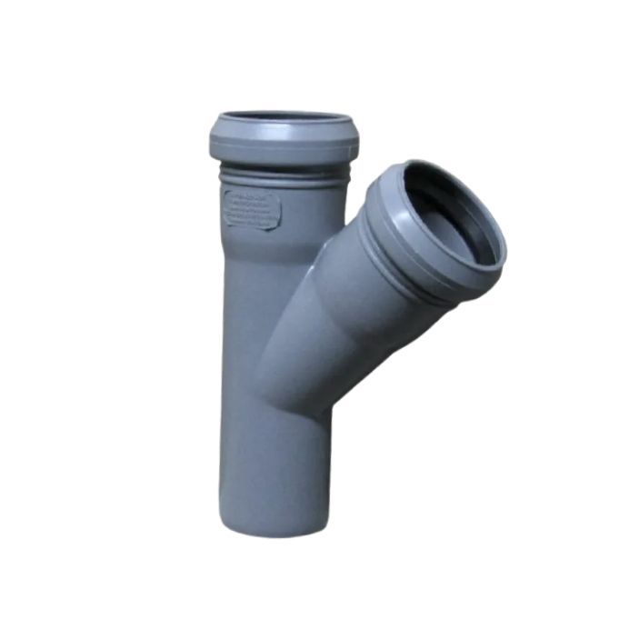

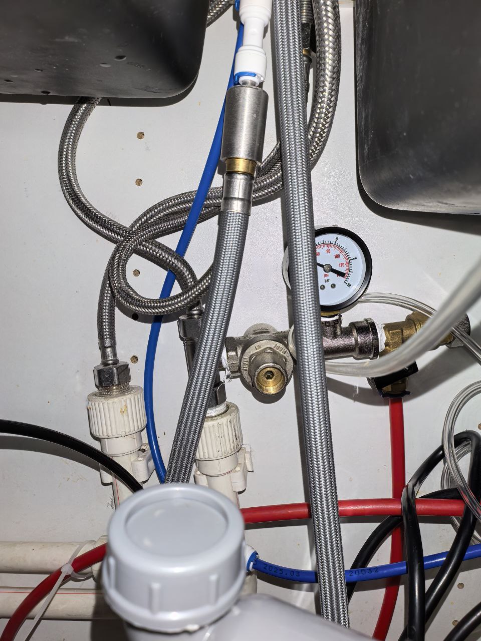

Так значительно лучше. Но я бы вместо бутылочного поставил тот трубный серый - вероятность засора у него меньше. Тройник 90 градусный лучше заменить на 45-ти:imageКран посудомойки наполовину приоткрывать нельзя - шар закиснет. Зачем там нужна гибкая подводка? Она абсолютно лишняя. Вот я как-то вывернулся:image

Шланг с аквастопом не дотягивается, нет вариантов. А ещё там шланги с грузиком - это у меня кран с выдвижной лейкой, грузик втягивает шланг обратно.
Вадим М написал 11.12.2025 в 00:01
U-образный по длине не подходит. Очень близко к требе канализации, там бутылочный еле влез, всё максимально подрезал. По той же причине не поставить косой тройник. Всё - впритык. Мне повезло, что влезло. Да и не даст это практической пользы: вторая раковина почти не используется, слив посудомойки проходит через фильтр, засор в этой части ну очень маловероятен.

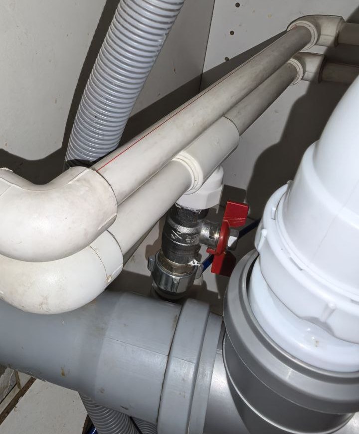

Вариантов не будет, когда эта подводка лопнет (а она лопнет 100%) и всё затопит... Самым правильным мне видится, впаять в полипропиленовую трубу тройник для крана-ответвления прямо возле аквастопа (резьбой вниз):imageМогу дать паяльник, если нет.
Вы серьёзно? Не можете подобрать расположение множества поворотных углов в свободном пространстве?..))

Вадим М, Да, кран перенести - надёжнее.5323517865413511985 Заодно это позволило разгрузить выход холодной воды, и меньше путаницы. 53235178654135119845323517865413512060

Кабанчик, молодец, осталось с канализационными отводами и бутылочным сифоном разобраться.
