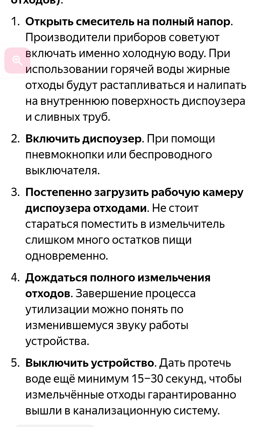

Кабанчик, я же ранее написал, чем грозит вывод гофр переливов и стока второй чаши в общий сифон с измельчителем. Считаете, что спасут клапаны - резиновые язычки- оставляйте. Повычищаете разок из всех этих протоков содержимое измельчителя, утрамбованное под давлением до консистенции, подобной отходам из соковыжималки - отпишитесь. Засор Вашего плоскодонного сифона с пробкой - и всё под давлением устремится вверх. Да и просто ежедневный заброс грязных смывов с отложениями на стенках гофр до сифона кухню отнюдь не озонирует... А подписи-комиксы у вас просто великолепны ))

Засоры у тех, кто экономит воду.....
Вадим М написал 09.12.2025 в 15:01
и не разбавляет вот это самое)
PS выше был кухонный мак альпайн. Его засор в моей практике был только один. Люди чень жестко экономили воду.

BV, Вы поняли, что речь идёт о работе с измельчителем, а не просто самотёчной канализации? Если забивается сифон, а при той модели, на которой ТС в итоге остановился, это весьма вероятно - веточка от черешни, сосновая иголка и т.п. (да, они проходят через измельчитель, поверьте), то воды достаточно, однако отходы выдавливаются во все дырки и утрамбовываются весьма плотно. Я лишь своим опытом делюсь - нет желания прислушаться - совершенно не настаиваю.
Сообщений: 140201
10.12.2025 в 00:31:47
Вадим М,  Я вот про что - чтобы жмых не трамбовался и уплывал
Screenshot_20251210-003050п1, п5.
Веточки от черешни легко пролетают U сифон

Жмых образуется уже после засора в считанные секунды. Даже если есть полная уверенность в невозможности засора, всё равно, по гофрам переливов и слива второй чаши грязь будет распространяться. Устраивает это Кабанчика - пусть оставляет, как есть.
