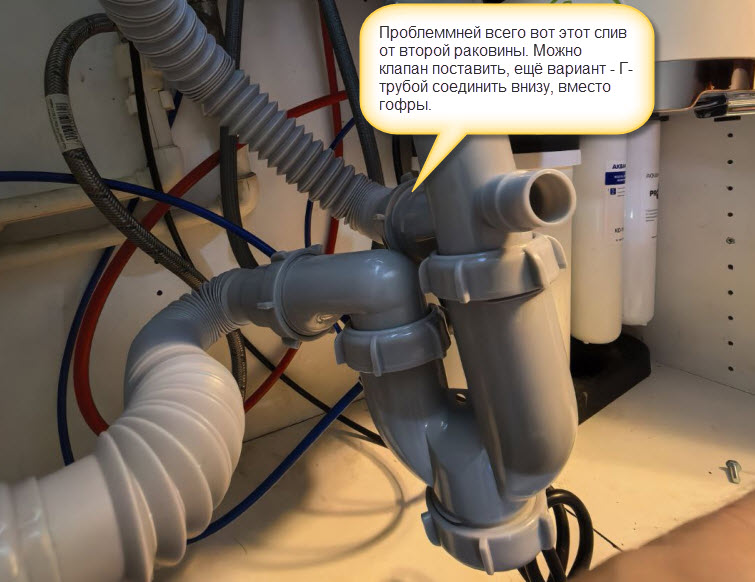

Смонтировал уже поздно вечером, заодно заменил всю сливную арматуру. Осталось ещё врезать .....

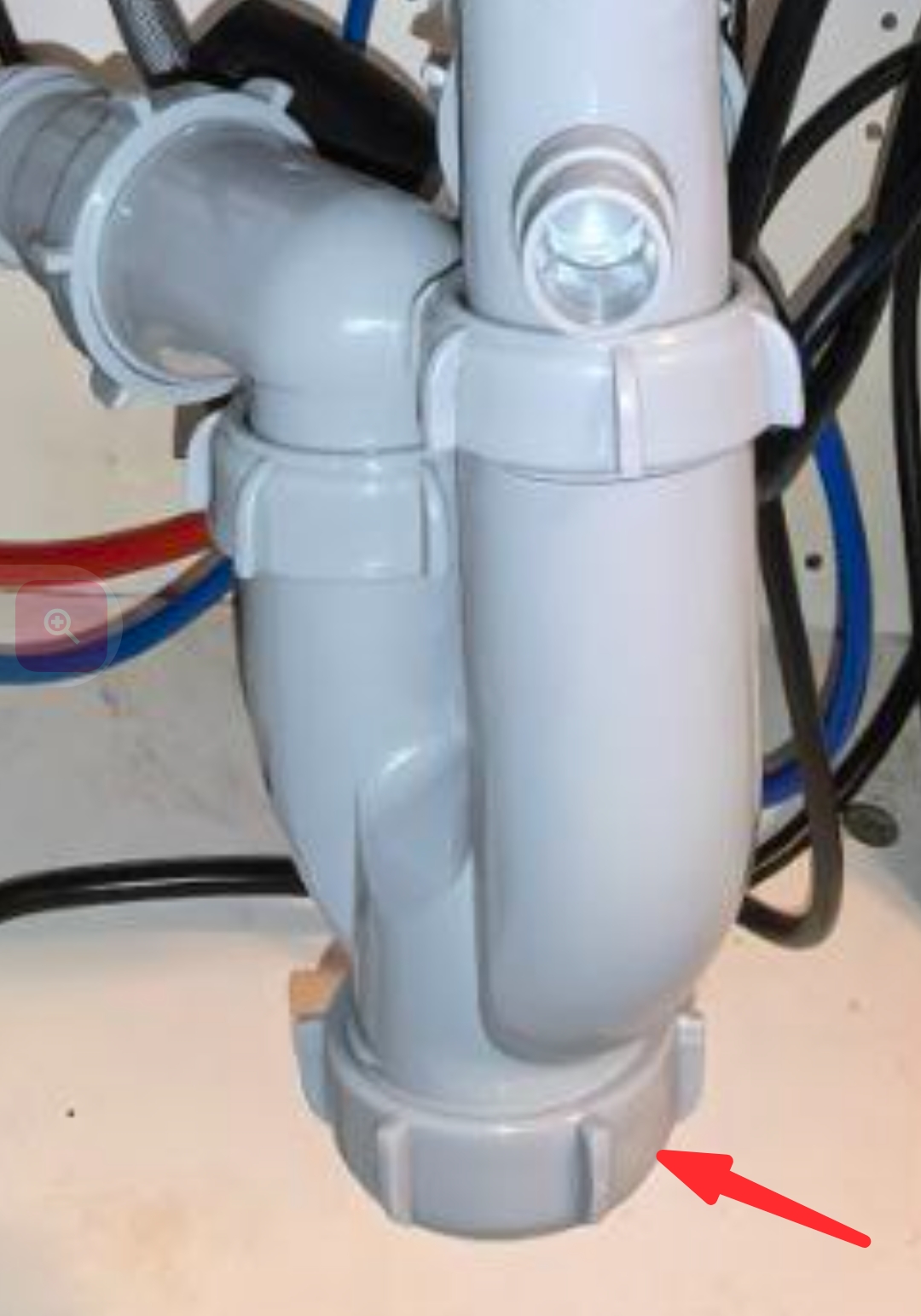

К слову.... Ваш штатный сифон вполне нормальный. Но есть вопрос....
Screenshot_20251208-124337 Фото этой пробки в вывернутом виде можно?

Кабанчик написал 08.12.2025 в 12:26
От перелива никак не отказаться, высок риск переполнения раковины. Поставят дети кастрюлю наполняться на слив, слив защёлкнется, и всё, потоп.
Тогда отдельно врезайте в канализацию сухой сифон и выводите перелив в него. Но можете и на собственных граблях проверить...
Но её можно сделать без изгибов, вертикальную, уменьшив риск застаивания.
Особенно с гофрой, этот риск снизится в разы))

BV, там совершенно плоская заглушка. Я так понимаю, это для быстрой очистки сифона. Но гладкая труба без выступов гораздо лучше. А в этой "яме" более тяжёлые частицы будут откладываться. Меняю на №1 от McAlpine, там точно не за что зацепиться. 08-12-2025 13-42-32

Кабанчик написал 08.12.2025 в 13:37
То есть тупо пробка с плоским дном и там по сути накопитель песка и грязи?
U образный сифон прекрасно прочищается словом полной мойки.
Ваш вариант - может поймать кольцо или сережку, как бутылочный сифон.

BV написал 08.12.2025 в 13:39
Да, так и есть. Там выход под трубу D40, стоит плоская заглушка с резиновым кольцом

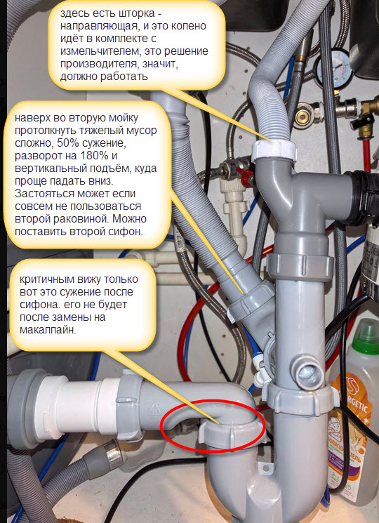

17652092908712418147361020057059Я бы вторую чашу вывел одельным сифоном. В него и перелив можно воткнуть.

Пересобрал вечером с учётом полученных знаний:photo_5312134862049316161_yЗа слив второй мойки теперь спокоен, и выход тоже получше стал. Сегодня - завтра придёт заказанный сифон, поставлю, и можно будет поставить точку.

09.12.2025 в 10:28:52
Кабанчик написал 09.12.2025 в 09:44
Так себе учёт...
...и можно будет поставить точку.
Можно. Но не надолго.
