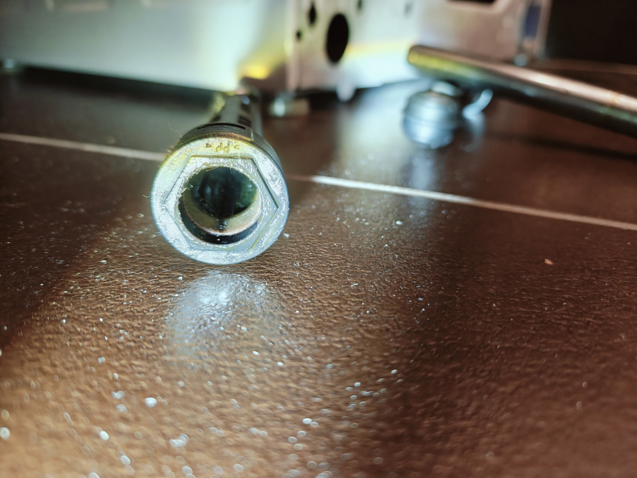

KoS777 написал 07.12.2025 в 21:57
как это сделать, как понять причину неработоспособности?
Располовинить - фото штока и внутри стакана. Бывает просто смазка наполовину высохла, наполовину ушла по краям. Даже без покупки смазки - то что есть снять и перенамазать куда надо и намного лучше будет.

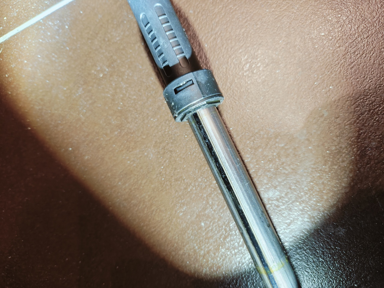

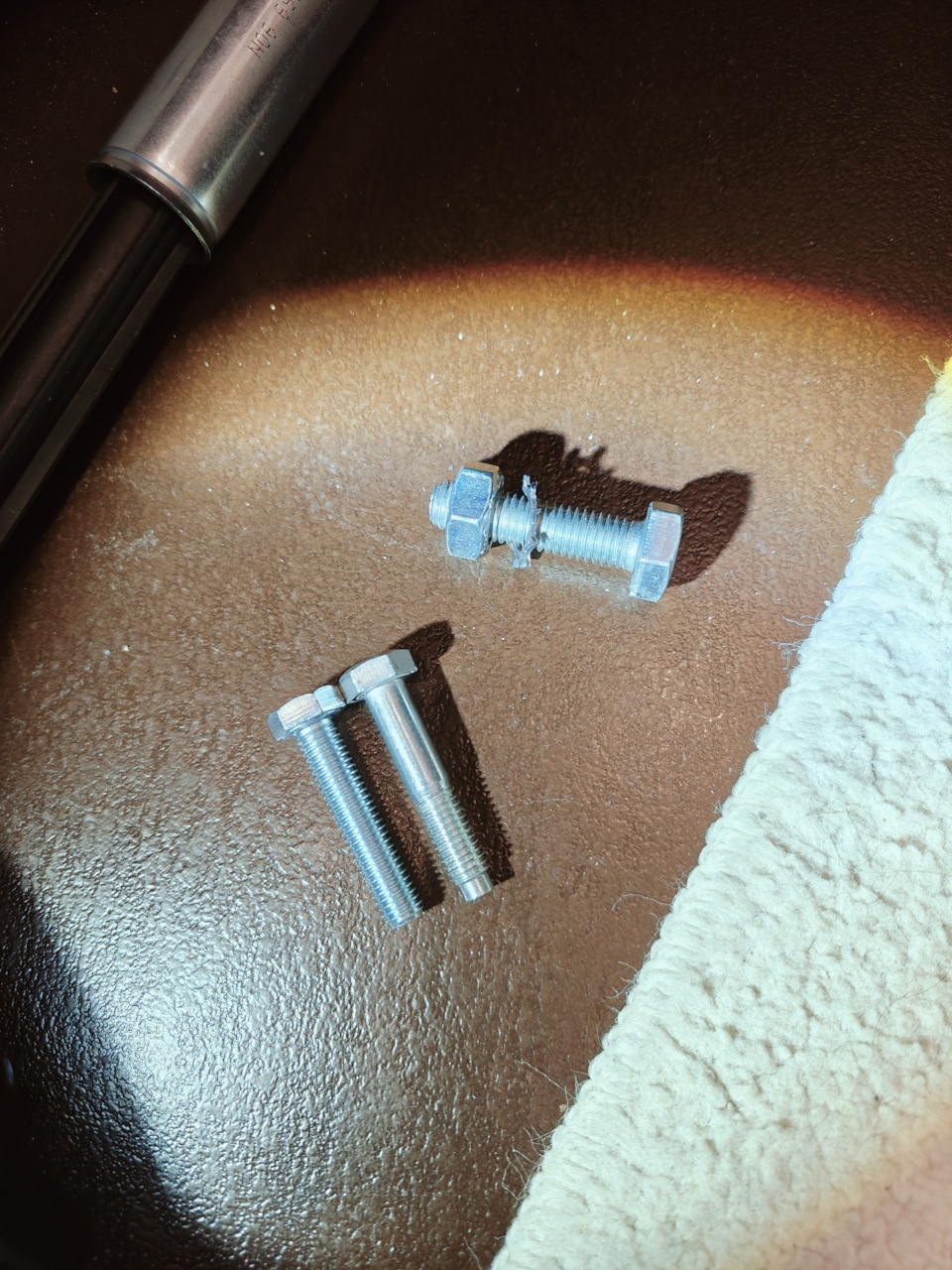

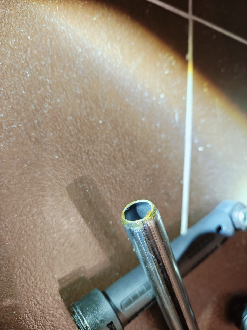

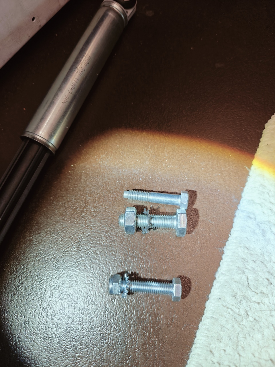

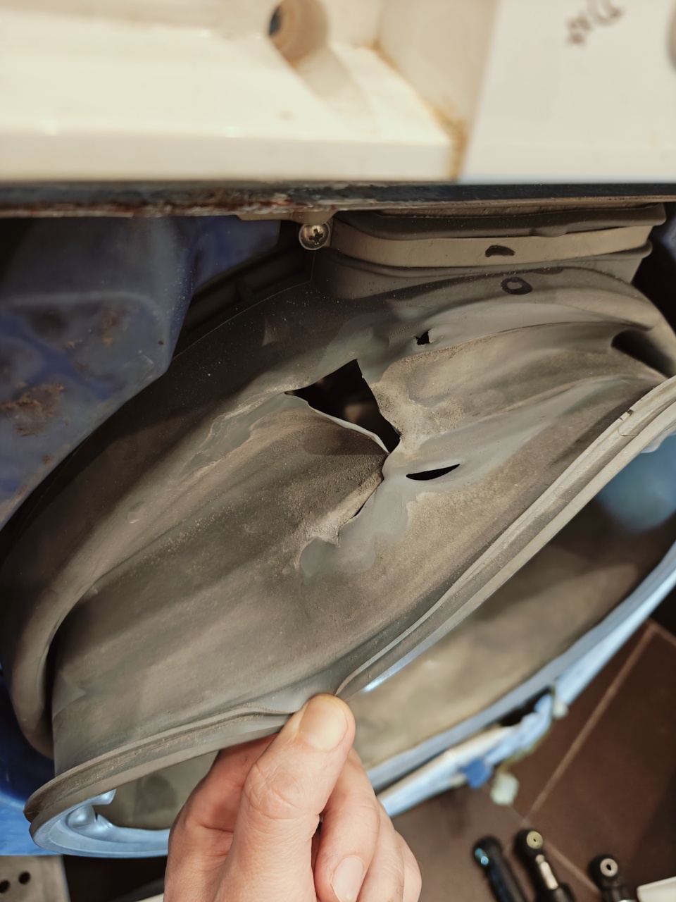

14.12.2025 в 01:19:58
BV написал 07.12.2025 в 15:25
если не трудно - по возможности сделайте фото - причина потери работоспособности....
Cегодня наконец-то дошли руки до стиралки.
Сделал фото. Но по ним не особо понятна причина. Внешне амортизаторы в нормальном состоянии. И даже смазка внутри какая-то есть.
Также выгладываю прочие фотки с замены. Новый аморт по мин/макс размеру в точности совпал со старым. Пришлось болты 10 заменить на 8. Но дырки наверху остались под 10. Они затянуты, плюс с обеих сторон подложены стопорные шайбы, но потом будут смотреть: будет ли их люфтить в дырках под нагрузкой или нет. Если люфт будет, ноужно будет чем-то заужать 10 отверстия до 8.
На фото: серебристый - новый аморт ASPA 118869. Черный - старый SUSPA. IMG20251213182512IMG20251213182546IMG20251213182555IMG20251213182638IMG20251213182652IMG20251213182657 IMG20251213182715IMG20251213182822IMG20251213182933IMG20251213184010IMG20251213184825
sanya1965
sanya1965
Регистрация: 15.10.2007
Сообщений: 21909
14.12.2025 в 16:24:04
Есть трубки 10 со стенкой 1мм. Как раз те 8 будет. Но они метровые.
Сообщений: 138937
14.12.2025 в 16:26:56
sanya1965 написал 14.12.2025 в 16:24
Медные в том числе.
