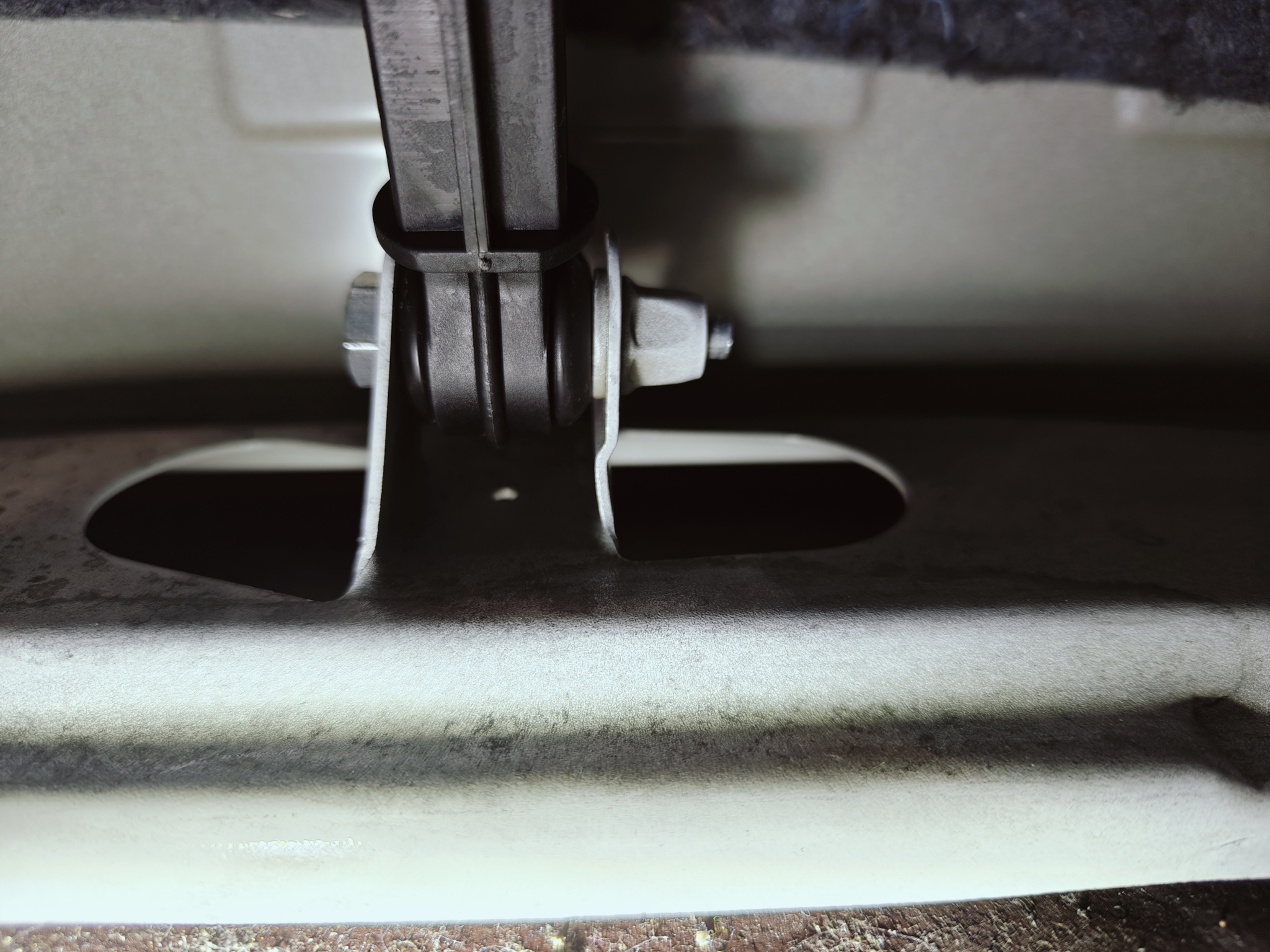

Хороший вариант. Тоже смотрел вчера на анкеры в коробке на балконе и думал, не отпилить ли их у изголовья)
BV написал 16.12.2025 в 11:07
Палец что-ли?
Вот, сделал фото. IMG20251216222231

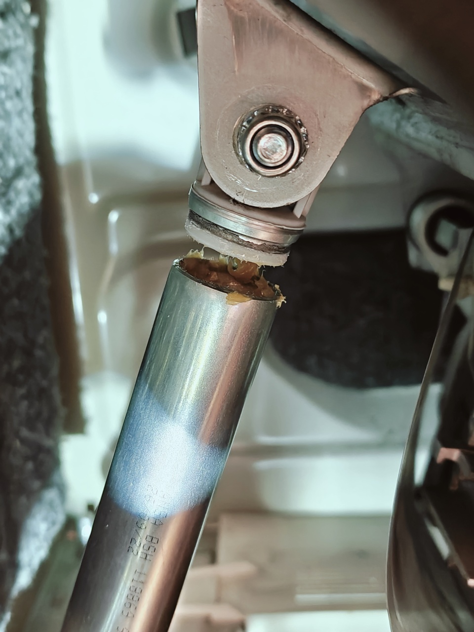

08.03.2026 в 19:25:03
IMG20260308184435IMG20260308184521Сегодня обнаружил такую картину))) Брак амортизатора?

BV написал 06.12.2025 в 17:50
У меня в этих местах металл порвался после замены амортизаторов на нормальные. Не Бош, LG
Толщина метала там какая ? У меня бывало СМ так трясло, что болт класса 8.8 лопнул, но ушко крепления амортизатора целое

Брак это когда с новья. Здесь же вырвало при эксплуатации. Типичный перегруз. Гляньте в миксзип. Я брал под Сименс, она же Бош-1600. Недорого. Конечно менять парой.

Брак. Это надо вверх тянуть, чтобы оторвать - должна была трубка выскочить в крайнем случае, а не крепление отрываться
