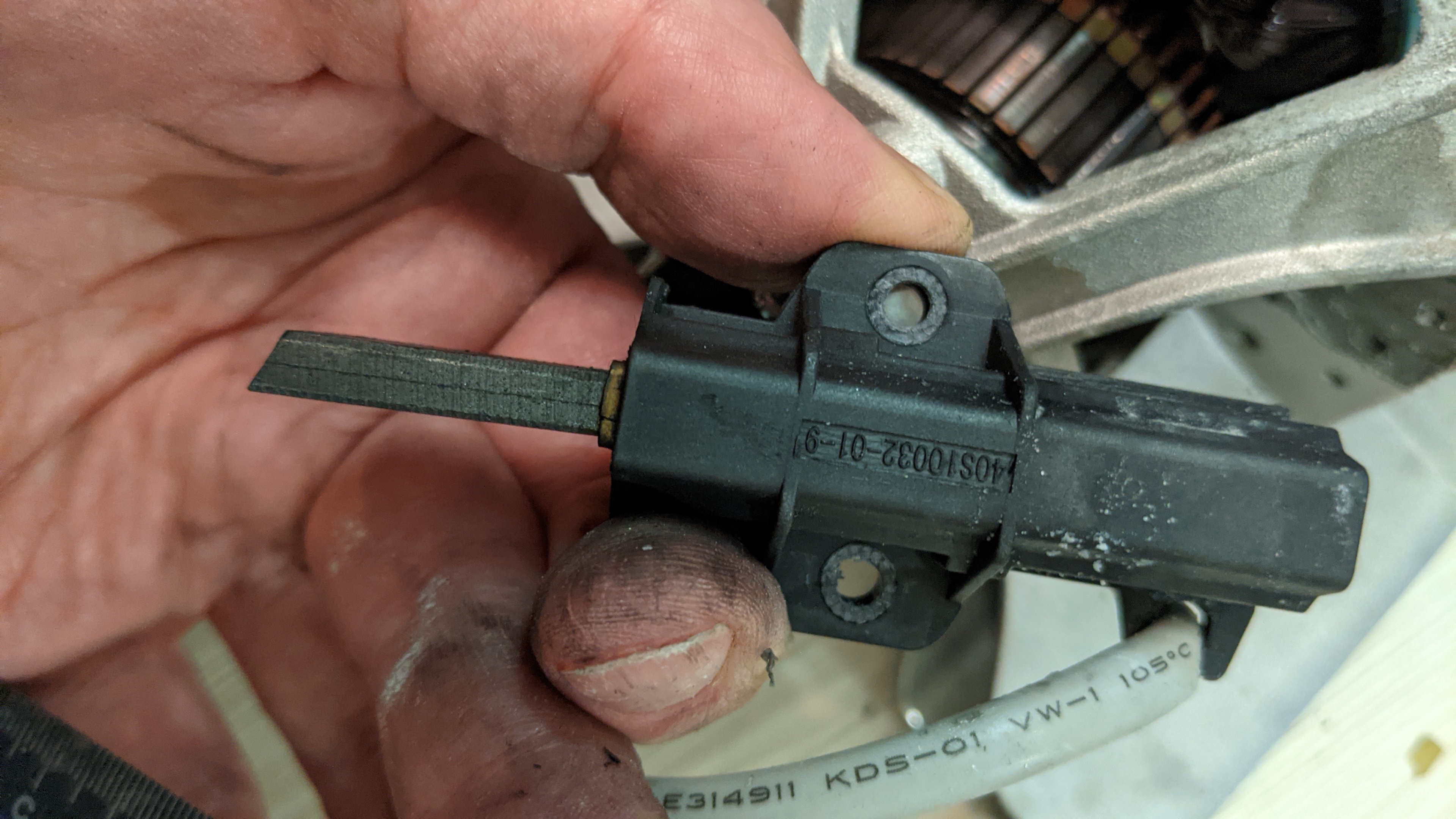

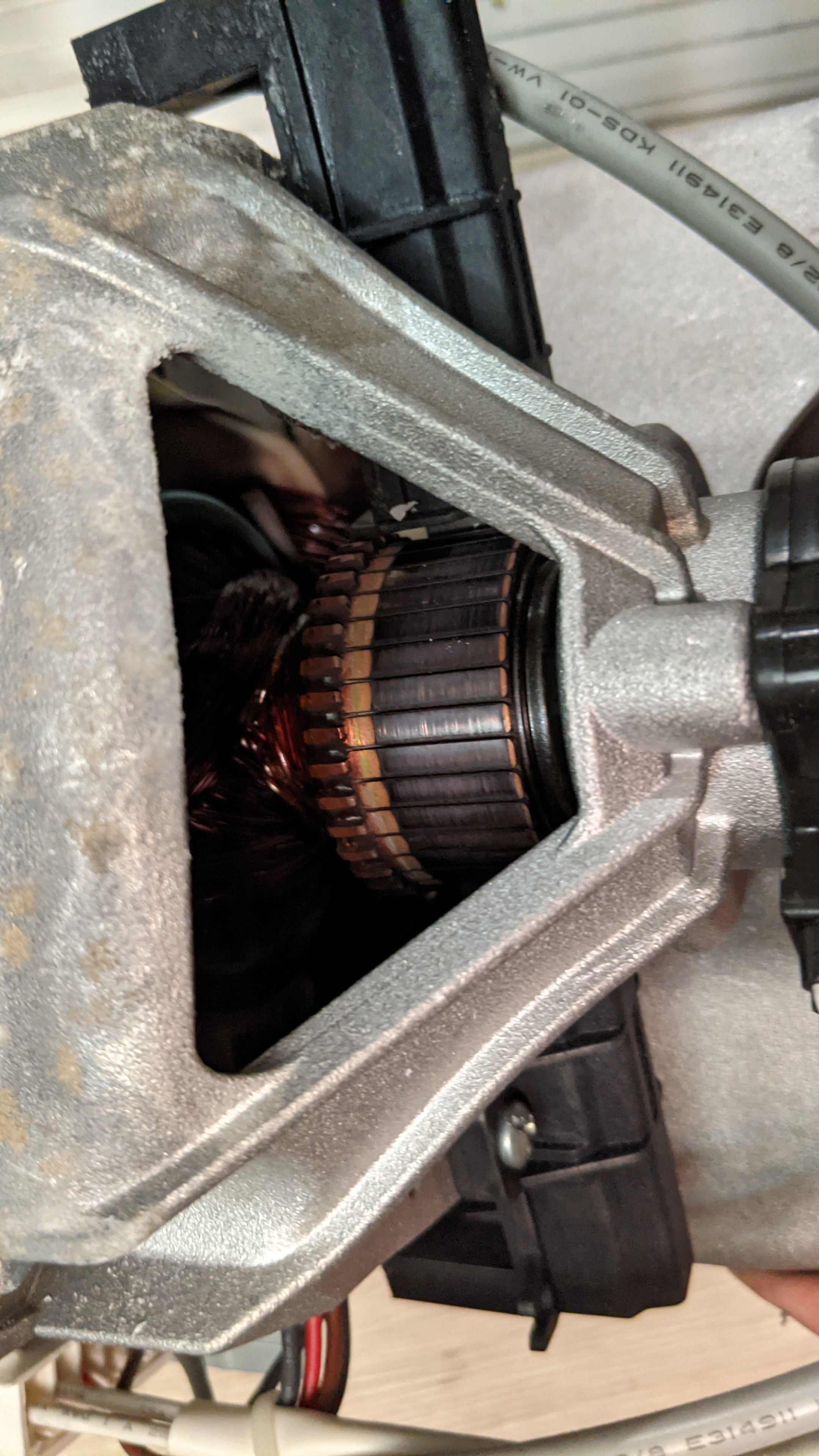

Посмотрел видео всякие по теме. Решил проверить щетки. Ротор мотора был с нагаром, почистил его и щетки, включил - работает.. Надеюсь, так и будет.
PXL_20260609_170357470
PXL_20260609_171141402 PXL_20260609_171149575 PXL_20260609_171207783

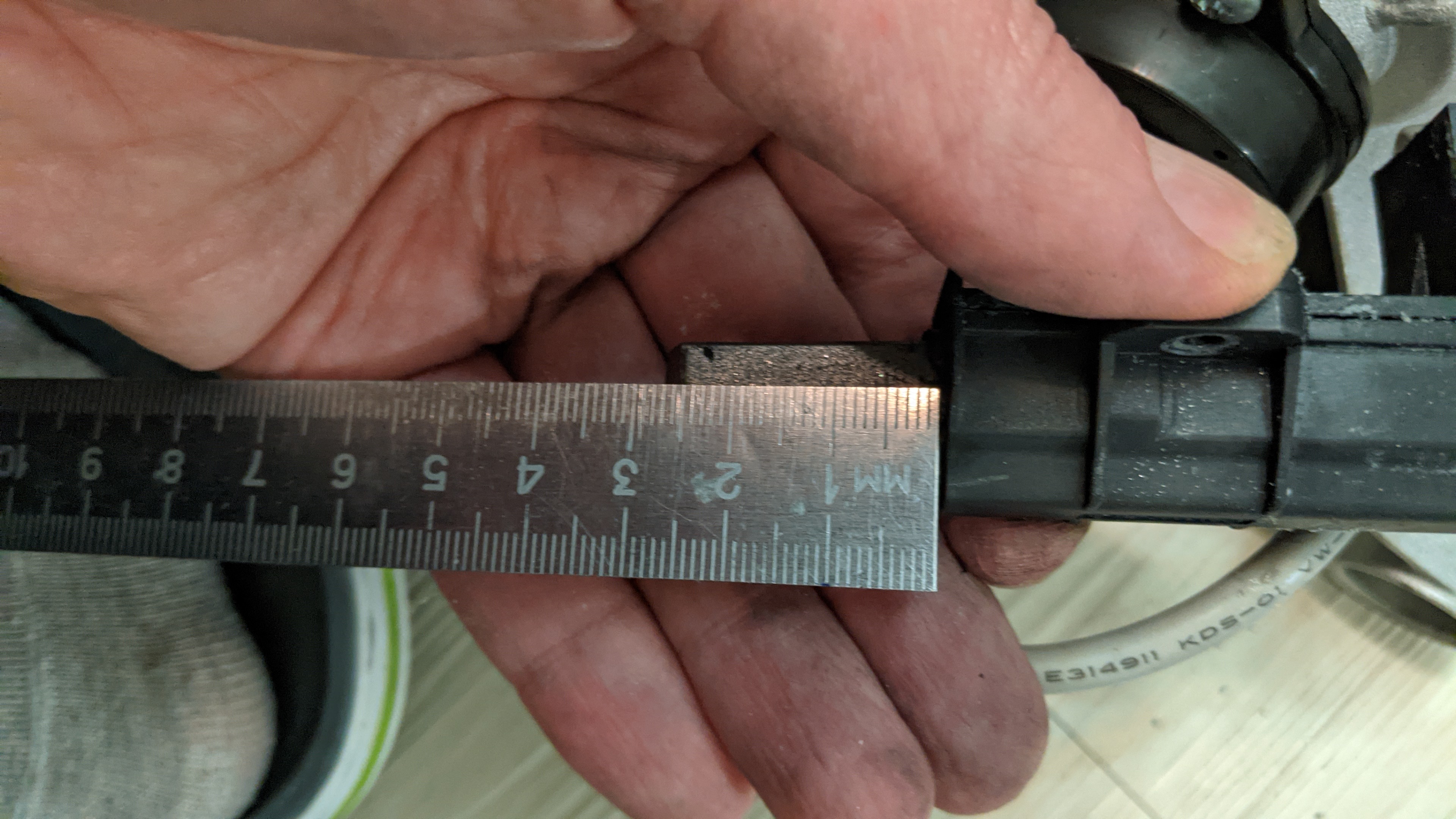

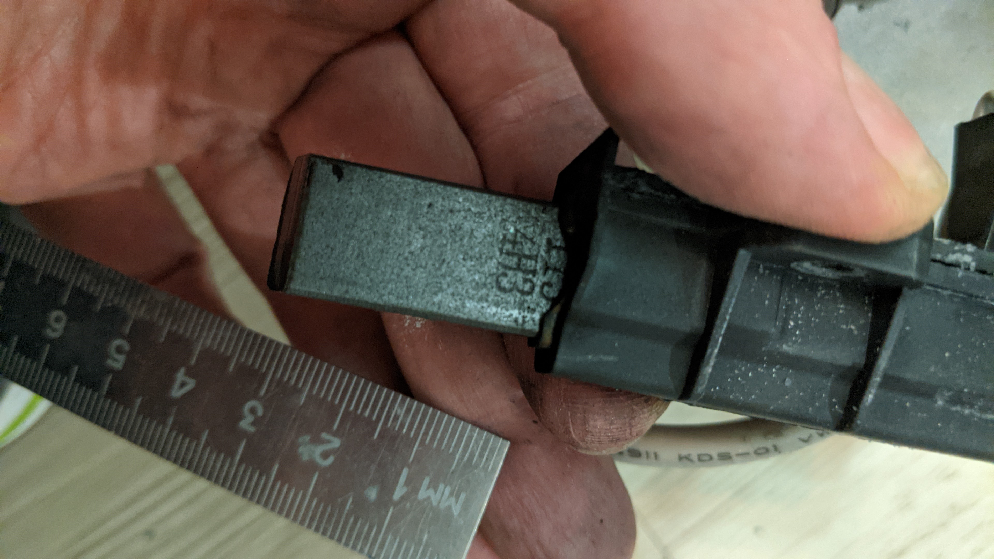

Кто знает на сколько см внутренняя часть щеток выходить должна? То есть какой длины она у новых щеток и когда их нужно менять? Когда сколько по длине останется? Тут 2,5 см у каждой щетки где-то

Походу ротор и щетки нипричем. Что то при разборке пошевелили и оно встало на место) .
