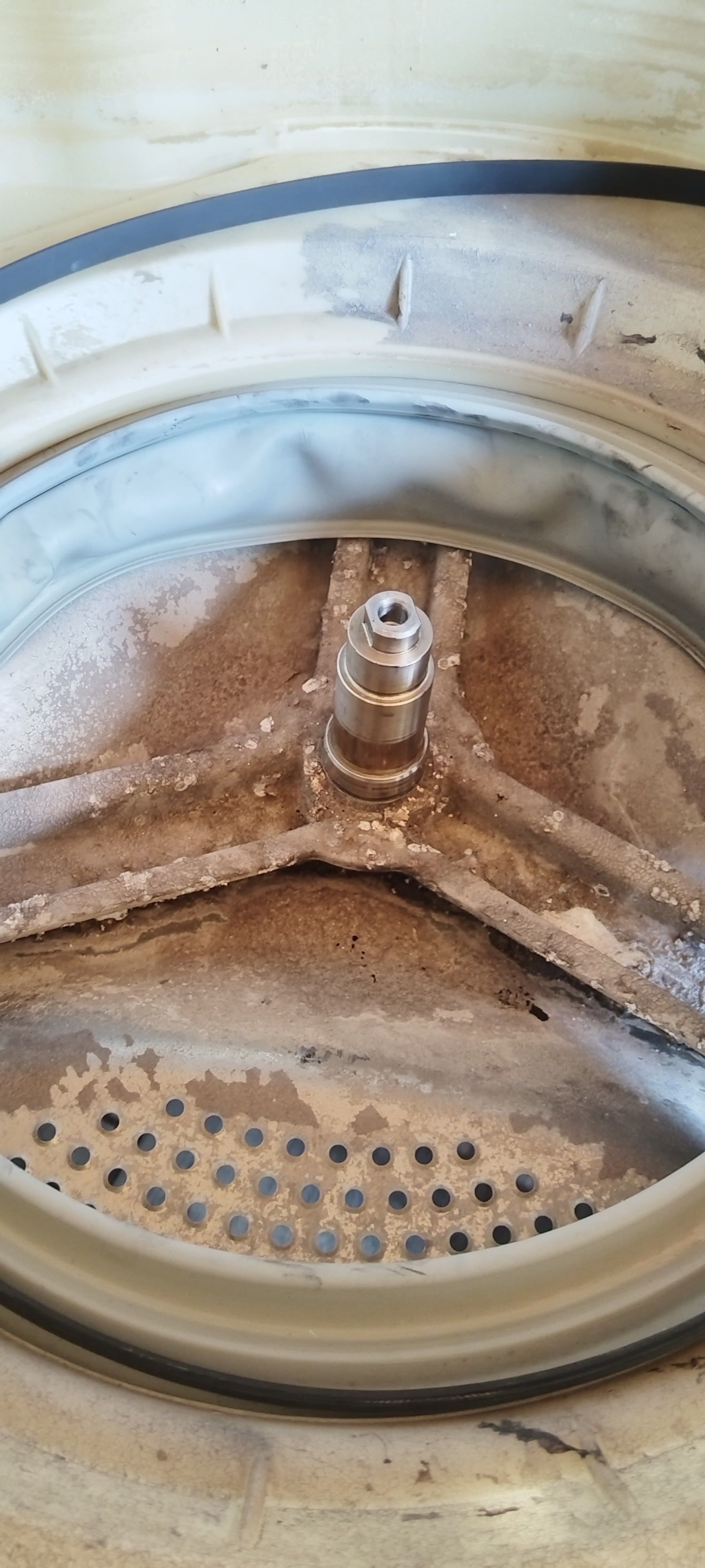

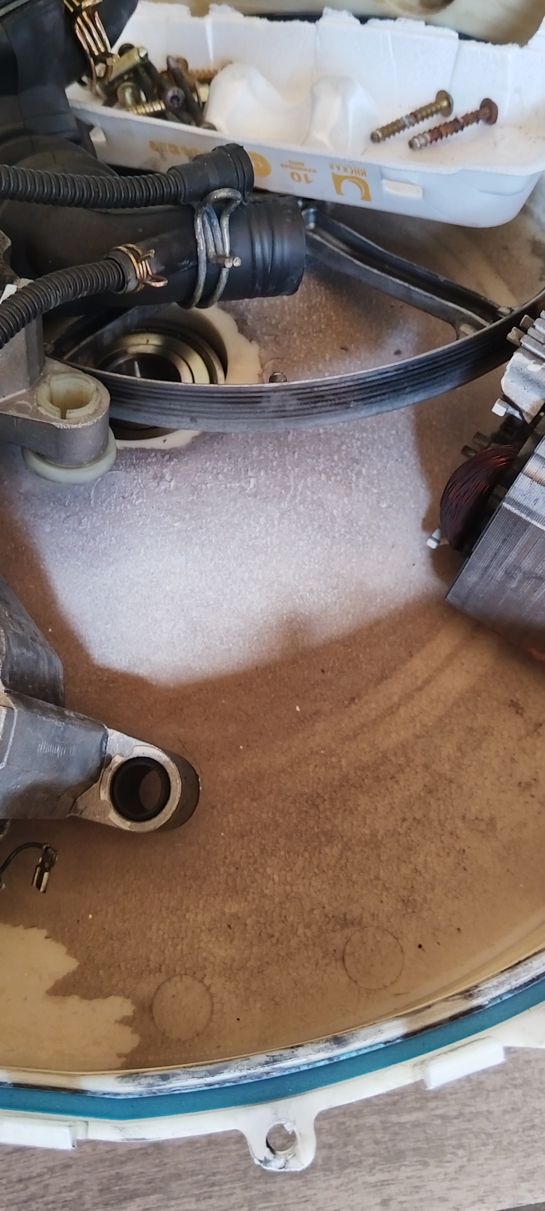

Доброго времени суток, разобрал полностью стиральную машину для кап ремонта: какую химию использовать чтобы убрать кальциевые(?) отложения с бака и крестовины, чтобы не сожрать покрытие и вал?
С пластикового корпуса бака, чем убрать органическую пленку(?), чтобы не скребсти её?
Какой герметик использовать для сборки бака? IMG_20260615_102617IMG_20260615_102547
Раствор лимонной кислоты в воде.

pool, это надо искать огромную ёмкость, класть туда бак и кипятить кучу воды...
Что-то профессиональное есть, в режиме набрызгал и смыл? Но чтобы покрытию капут не пришёл

Крестовина из силумина, а этот сплав очень часто используют в кофемашинах.. Спец очистители для кофемашин: дёшево, профессионально.

skatzz написал 15.06.2026 в 07:56
Сам бак и есть емкость. Плашмя, люком вверх.
Трилон-Б
Нет.
Лимонку нальёте в пульверизатор, периодически брызгаете, освежаете раствор на поверхностях. Кипятить ничего не надо. В течение часа всё отмоется.

pool написал 15.06.2026 в 10:00
Когда собирал из трёх стиралок две... Разбирал полностью.. Детали положил на полиэтилен. Мне пришлось раза три брызгать, с выдержкой по часу. Потом ещё на ночь напшикал. На Озоне кило лимонки стоит 200руб, и я не экономил на концентрации. Искал тож профессиональное, но в итоге от дикой химии отказался.

BV написал 16.06.2026 в 10:37
Интересно, а соляная кислота - химия домашняя? )
Нет. Купить концентрированную HCl физлицу нельзя. При покупке на юрлицо без правильного ОКВЭД надо писать обязательство об утилизации. Я это много раз проходил. При этом лимонную можно делать любой концентрации, и результат отличный. Он уже есть.
