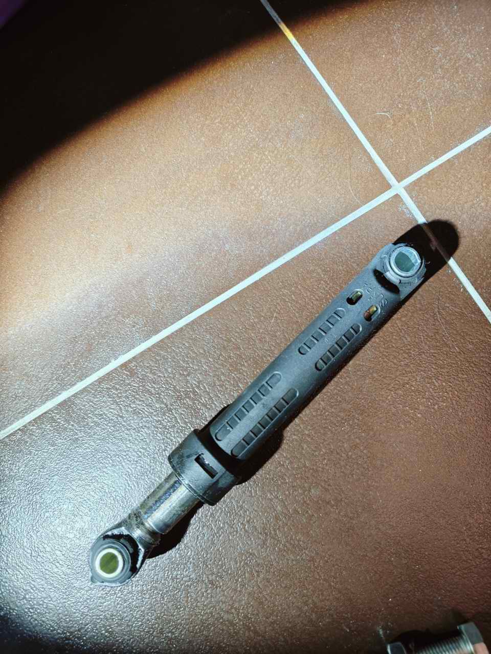

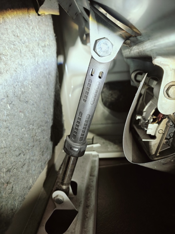

Все, наверняка, знают, что замена амортизаторов во многих стиралках Bosch делается путем высверливания старого крепления 13мм сверлом под пластиковый палец.И таких амортов в продаже куча.Но мне не повезло.У меня стиралка с металлическим баком и верхний крепеж высверливать не нужно.Казалось бы, какое счастье - ничего не нужно сверлить, а только открутить болты... простите за лирику Но проблема в том, что я не могу найти нужный аморт на замену (в короткие сроки, не на заказ и по вменяемой цене). IMG20251204104952IMG20251205112101Стиралка WVD24460OE/04. Амортизатор SUSPA 9000590732, номер Bosch 00626830, 626830. 80N Втулки: металл 8x24, металл 10(или 11, отверстие неровное, но болт 10)x24. Длина по центрам втулок: 185-285 (сам замерял, 285 - это на грани вываливания штока амортизатора) Пластиковые втулки не подойдут - они стягиваются болтами, нужна жесткость. Фото приложил. Помогите найти аналог или хотя бы что-то похожее, или способ изголиться и установить похожий аморт. Уже думаю, чтобы попробовать выпресовать старую втулку с сайлентом и переставить на похожий аморт.

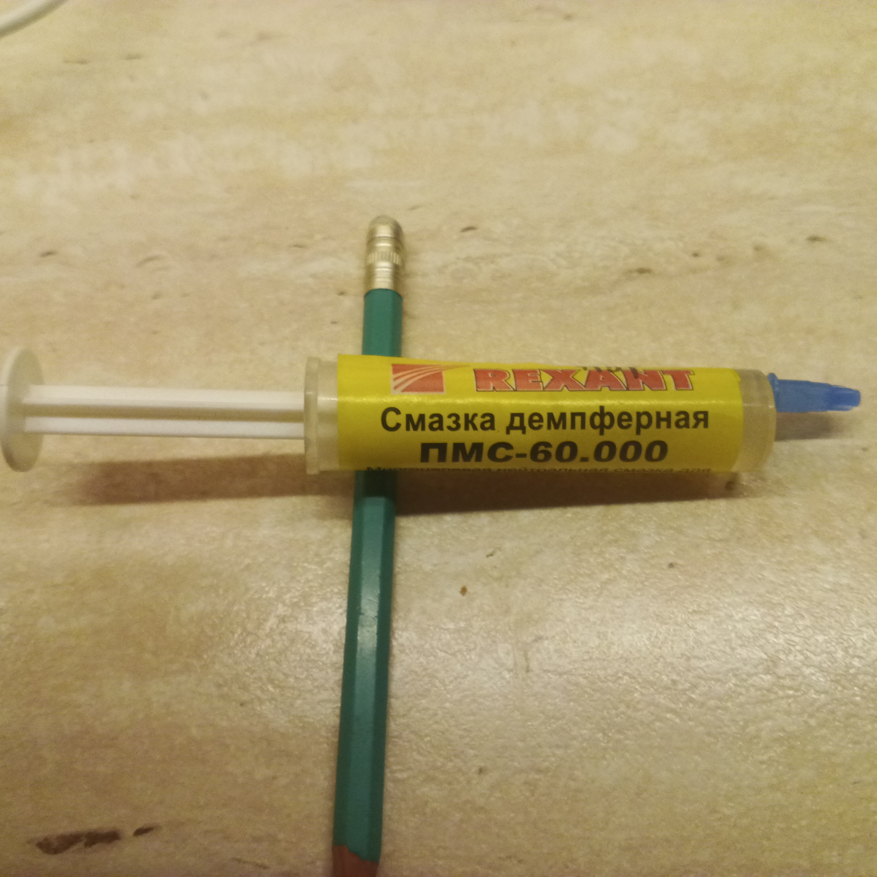

KoS777, восстановите старый или добавлением смазки, или ремкомплектом, если нужно.

BV, А вы уверены, что существуют рем.комплекты ко всем амортизаторам? Номер, можете подсказать? Из рем. комплектов я нашел только пластиковые вставки для ремонта амортизаторов прямоугольной формы. А замена смазки ... думал, читал об этом, читал. Вообще не угадаешь с силой сопротивления и смазкой, и успех этого мероприятия под вопросом. Четких инструкций и градаций смазки нет. Вкладыши, смазки ... кто во что горазд. Несерьезная тема, имхо.

На текущий момент заказал аморт для Bosch с плюс-минус аналогичным ходом, толщиной втулок, только 90N вместо 80N, и диаметр обеих отверстий 8 мм вместо 10/11 во втором отверстии. Попробую заменить наверху на баке болты 10 на 8 и заузить отверстие в ушках бака для крепления, чтобы болты в отверстиях не болтались. Пока никаких других решений я не нашел.

06.12.2025 в 17:46:39
KoS777 написал 06.12.2025 в 17:38
Нет конечно, но смазка примерно одинакова.
Пробовать надо.
Можно фото старого аморта в разобранном виде?
KoS777 написал 06.12.2025 в 17:38 > Несерьезная тема, имхо.
Выж хотите
KoS777 написал 06.12.2025 в 14:43
Ну а дешевые (и быстро) , ИМХО будут хуже восстановленных.
Впрочем, ну может найдете серьезную тему и за недорого.....

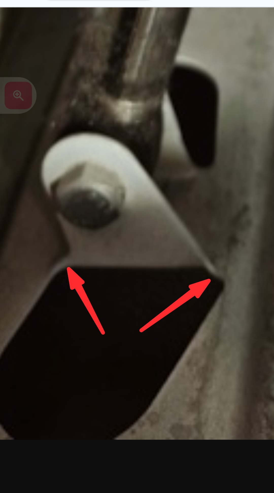

Screenshot_20251206-174814концентраторы напряжений.
У меня в этих местах металл порвался после замены амортизаторов на нормальные. Не Бош, LG

BV написал 06.12.2025 в 17:50
Не очень понял: вы заменили родные амортизаторы на другие нормальные и произошел разрыв металла в основаниях петель? Странно. Точно заменили на "нормальные"?)
Сообщений: 135505
06.12.2025 в 18:21:18
KoS777 написал 06.12.2025 в 18:05
Было давно. Родной сервис менял. И полые штифты в пальцы вставили - массовые жалобы на стук из-за мягких пальцев. Этот колхоз и приспособу для запрессовки штифтов придумал сервис. Сварили из клещей)
Попробуйте. Не прокатит - замените. 17650605072631701387024153474166 По крайней мере до замены будет лучше.
Проверить усилие - пружинный, или электронный безмен подойдет - 80N около 8 кг.

BV, я пока жду заказанные амортизаторы, о которых я писал выше. Начну с них. Если не получится, тогда уже буду думать о менее надежных вариантах, как смазка.
