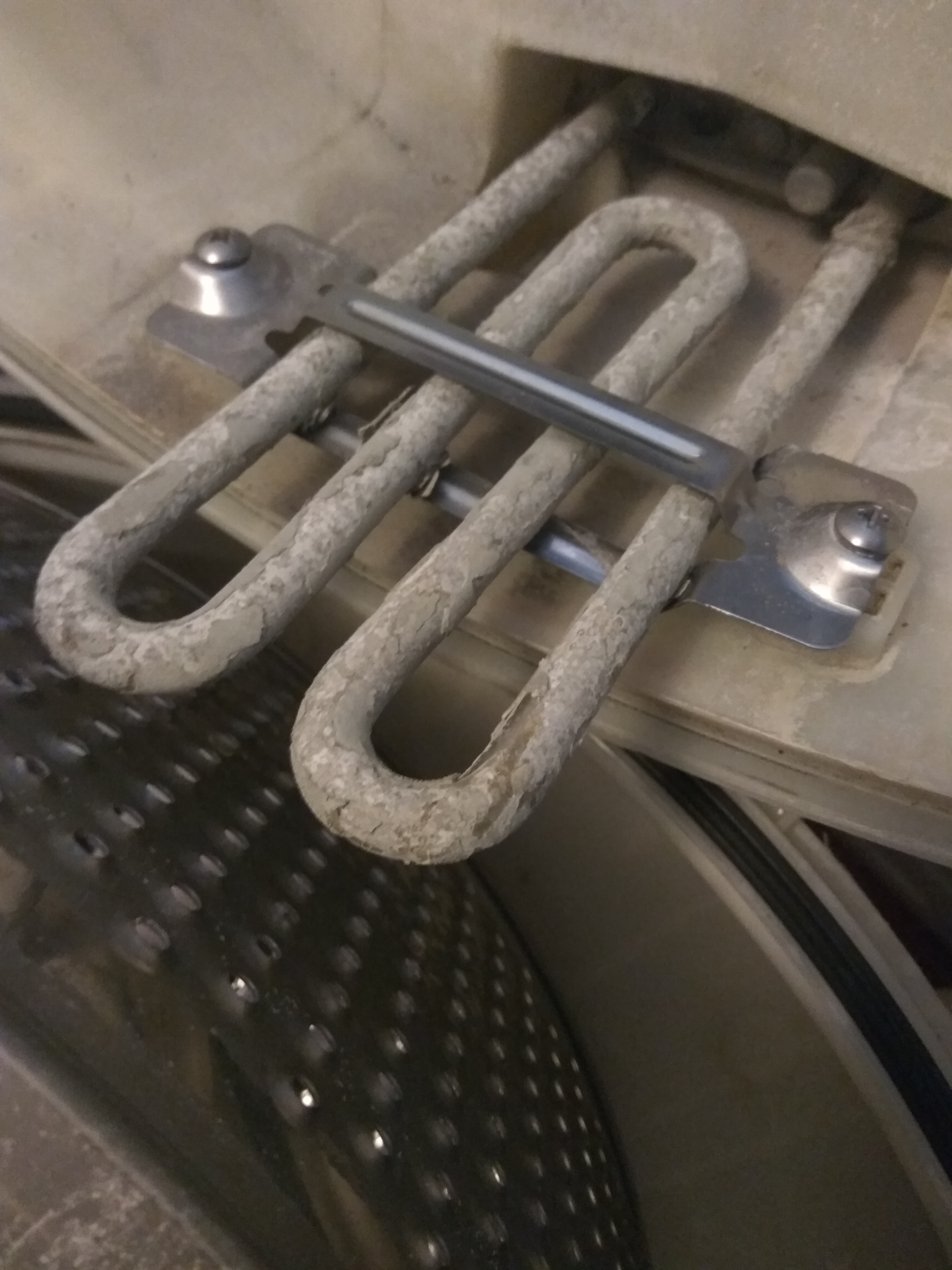

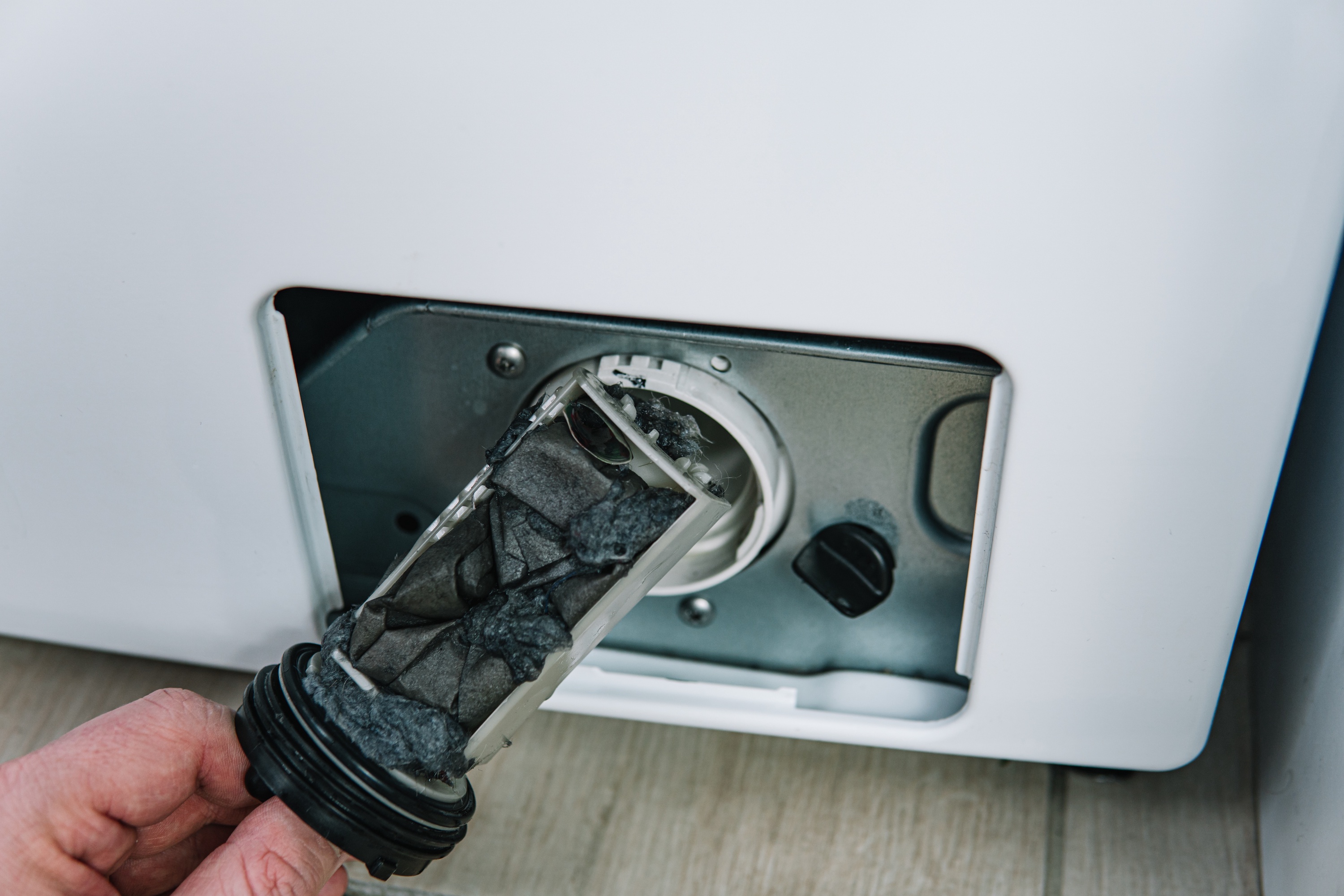

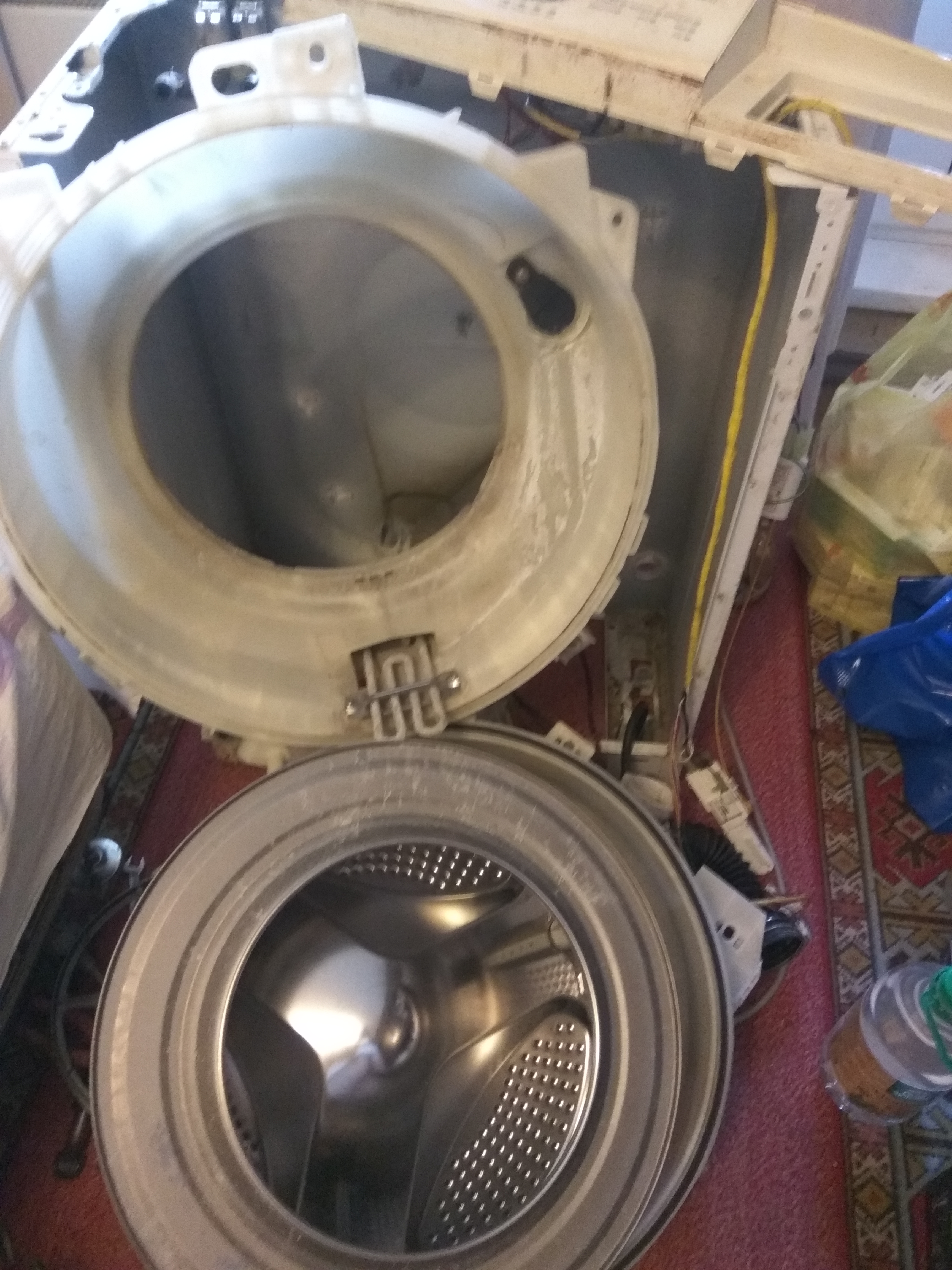

Раздевал я стиралки. Без одежды так
IMG_20260505_140728 Штоп понимать как зарастает тэн IMG_20260505_140740 Трёхходовой кран, его горловина снаружи (обычно внизу справа) istock-1390494623_505 Там фильтр, его чистить. Если не помогло... На первой фотке этот кран изнутри, внизу справа белый. Смотреть какие провода приходят к нему. Во что воткнуты то и прозванивать. Именно такую Ардо не разбирал. В поиск ""Service manual Ardo 1000 pdf". Во взрыв-схеме будут позиции артикулов, если заменяемые там же в столбик указаны. В заключение... Чтобы замуровывать стиралку, надо быть альтернативно одаренным.
