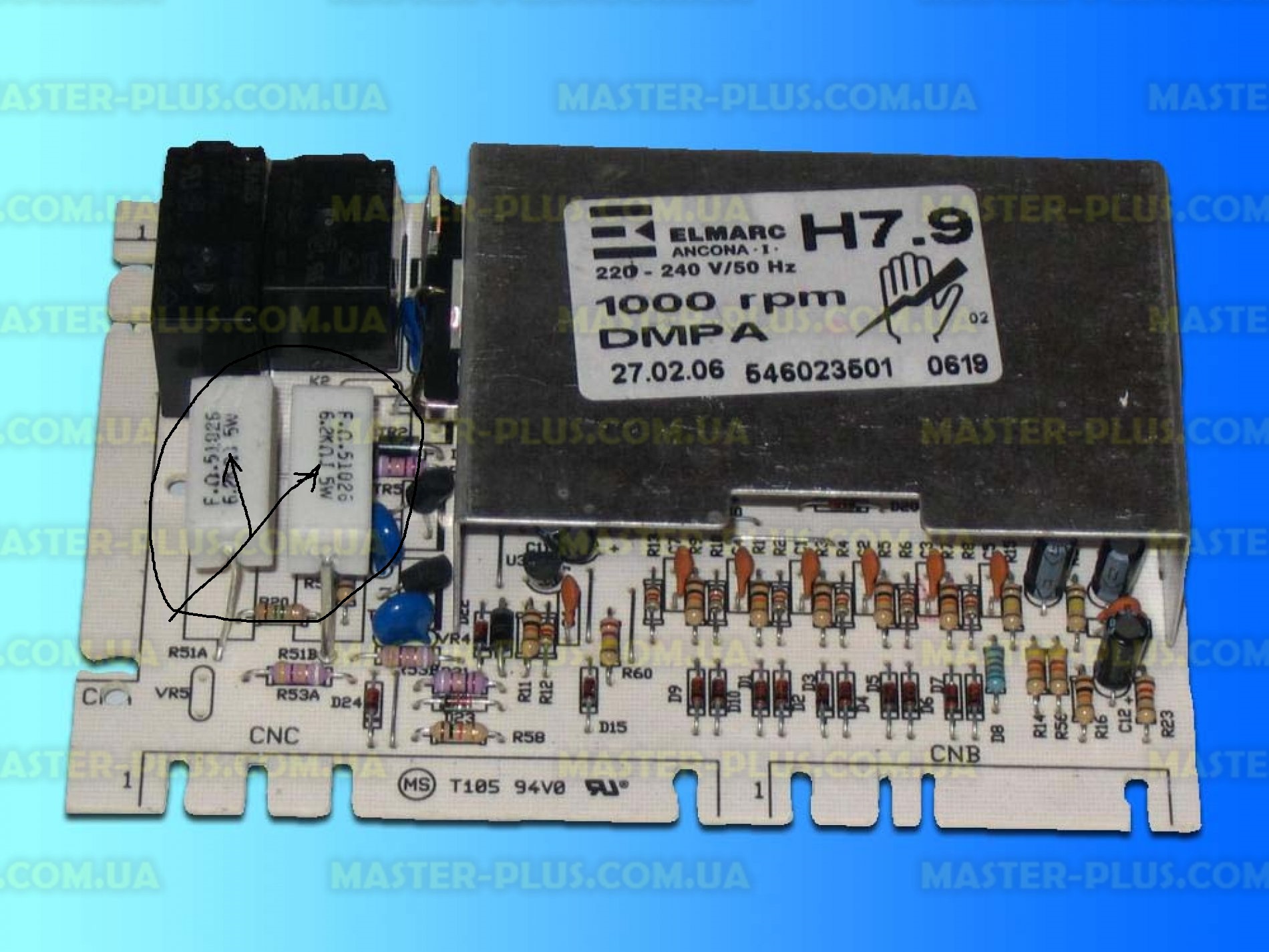

епть..знал бы сделал фото ..может завтра ..просто засунул машинку опять в нишу..но..как меня просил один мастер подключил другой шланг сброса ..запустил стирку пошли раскрутки оборотов как укладывание тряпок на отжиме и..в момент раскруток начала вылетать струей вода со сливного шланга ..потом переключил на отжим ..помпа откачала прошел процес укладки и...отжим пошел как обычно..прошел цикл ..стирка окончена но..при повторном так же варианте все опять как и было раскрутка до примерно 300оборотов и сброс раскрутка сброс и отключение сети..засунул..снова высунул тоесть перевключил в том же положении опять такая же лабуда и тикание ну в итоге обнаружил еще одну непонятку..почему то на плате управления горячие как утюг два конденсатора плата

два конденсатора
Вам лучше бы мастера позвать... Резисторы это)

вобщем подсказка была Вами сказана еще в самом начале переписки..сегодня решил все таки пощупать мотор сзади и...таходатчик оказался в руке ..вставил его назад и вуаля..стиралка заработала как новенькая..чтобы так больше не получалось капнул в двух метах суперклеем...вобщем спасибо за советы машинка работает и теперь и те штуки не греются и сама плата модуля

Я снова тут, все нормально все стирает но...почему то греется сильно радиатор на плате и те 2 резистора ..они как паяльник нагреты еще и током бьют
