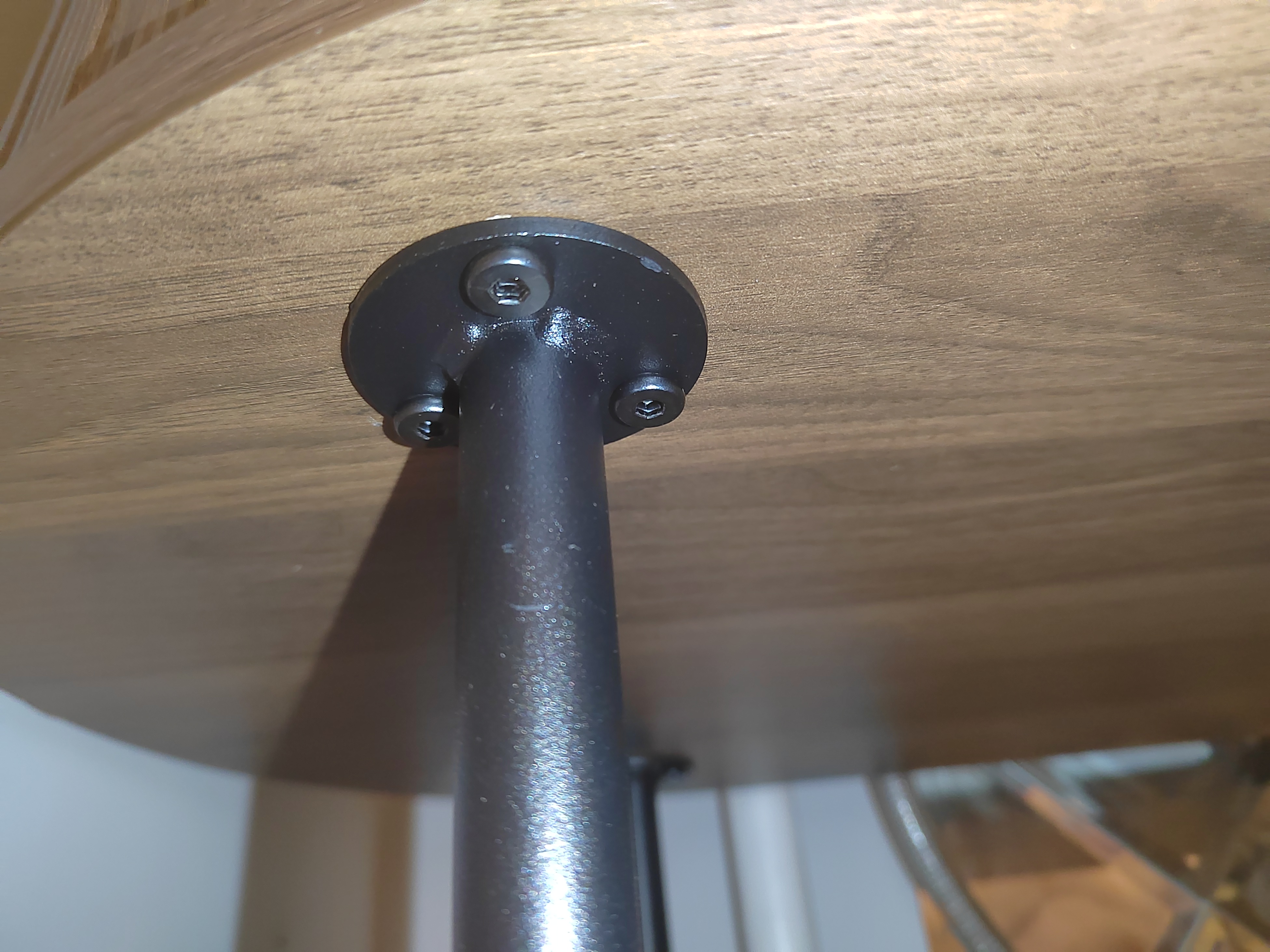

таким там три по всей окружности
Может быть в ножке есть резьба и на вкладыше тоже. Но это как то слишком сложно.... Обычно три прихватки сваркой - это в разы проще резьбы
А может.... запрессовано. Это тоже не сложно на заводе. Вставка окрашена вместе с трубой или отличается.
Сможете макро фото одного из трёх отверстий сделать?
Сообщений: 139757
07.12.2025 в 19:26:07
nvg007 написал 07.12.2025 в 19:14
sanya1965, с другого точно сварка, там даже я вижу
И все же фото.... может там будет проще.... Там не видно под столом - можно вырезать кусок и соединить части вставив плотно внутрь отрезок трубы.

И все же фото.... может там будет проще.... Там не видно под столом - можно вырезать кусок и .....
IMG_20251207_193742Нет, проще не будет, сверху только на сварке держится
Сообщений: 139757
07.12.2025 в 19:45:13
nvg007 написал 07.12.2025 в 19:37
Нет, проще будет, сверху только на сварке держится
Автосервис гаражный знакомый есть?
Прихватки срезать. Укоротить. Прихватки. Краска баллончик.
Если снизу.... Выковырять вставку. Отрезать, Вставить чуть внутрь трубы чуть с зазором (вкрутить длинную шпильку от перекоса) и прихватки. Но тут подкраску будет больше видно.
Наверху - проще.
strider1978
strider1978
Регистрация: 16.01.2016
Сообщений: 10398
07.12.2025 в 19:50:00
Если аккуратно срезать - регулировка не понадобится. Просто надеть ПЭТ заглушки, они есть в продаже.

Как бы да. А что в резьбу вкручивается? Удалить ее вместе с частью ноги. Пересадить эту закладную с резьбой, можно если вы сами понимаете как это делать. Можно сделать новую закладную, но опять же надо заморочиться. Или купить новую насадку на ножку.

анрил чотко процесс выглядит так - отрезать в центрах , и приварить в центрах иначе будут кривые короткие ножки после приварки зачистить и покрасить автору нужно подумать потянет ли он этот концерт и что он домотался до ножек этих
