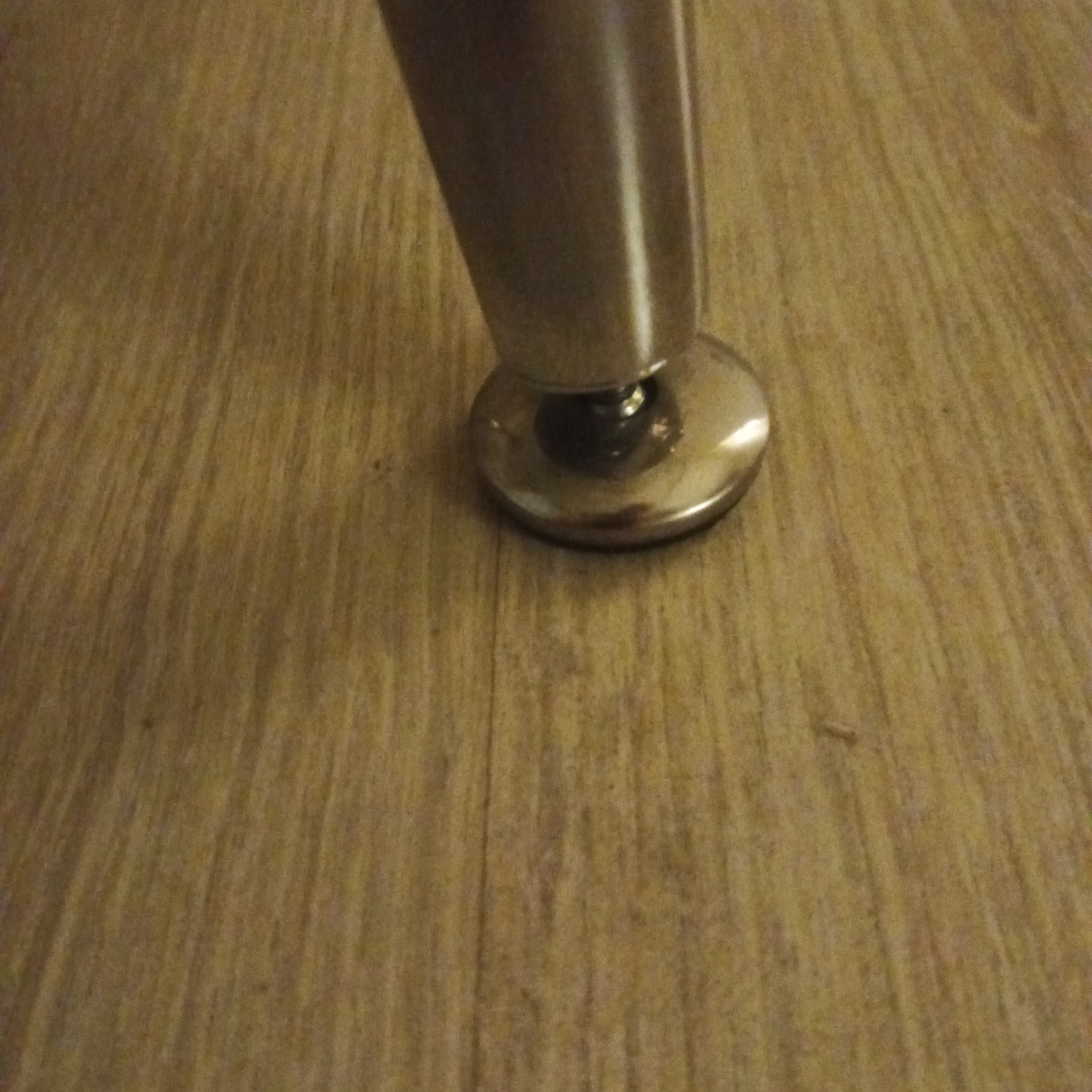

отрезать в центрах ,
Зачем это и как?)
Вырезать вставку из отрезанного куска ноги. Болгаркой обоочить
Шпильке, гайка. Ногу на стол. Выровнять, прихватить 1 точку. Подровнять и прихватить дальше.
Еще.... площадки опоры бывают с шарнирами - им наклон пофиг.

салфетки под ножку
резьба там ...

Возможно она вообще не приварена, протолкнуть ее вниз и все.
на ней держится пятка , она приварена точечной сваркой

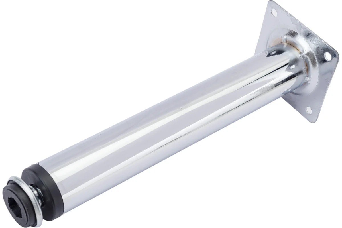

Первое. Подобрать такую же по внутреннему диаметру ножку любой длины, из нее взять наконечник. 5309746855937773303Второе. Заходим на, например, озон, в поиск "наконечник на мебельную ножку". Для регулировки высоты использовать подкладку внутрь наконечника (шайбы, монетки, картонки). типа таких
Передвигаем стол и еще раз... картонки.
Мишутк написал 07.12.2025 в 21:26
Хрен найдешь. Они на 50мм диаметр трубы обычно

Я бы выломал закладную с помощью длинного винта и снова забил в укороченную ногу. Сварки нет, приклеил бы. Если фигня вышла, чепик деревянный забил и дырку просверлил, резьба сама нарежется. Если чепика негде взять можно и 3д принтером напечатать. Вопрос какая нагрузка на стол и на резьбу соответственно.

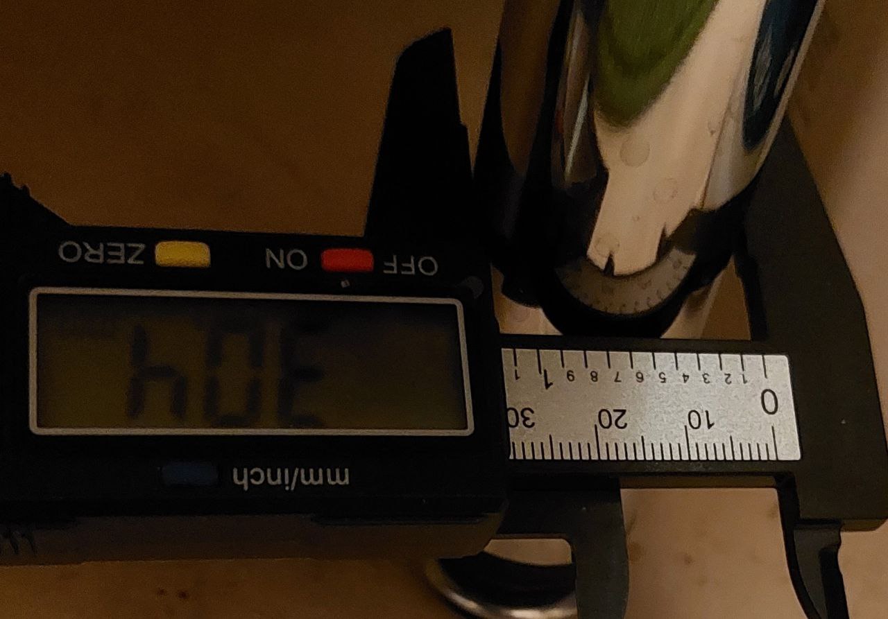

В прошлом месяце ставил тумбочку в ванную, ножки покупал отдельно, подгонял под высоту умывальника стоявшего на старой тумбочке. Мне повезло с поиском хрена, причем в оффлайн магазине. 5309827554078298363 Но я точного размера ножки из темы не знаю, больше на 25 похоже. При большом желании все обтачивается. Ввиду наличия у заглушки отверстия - на дрели напильником из ближайшего найденного размера. Начать с этого: Втулка с резьбой М10 для трубы d25мм торцевая 5309827554078298374
