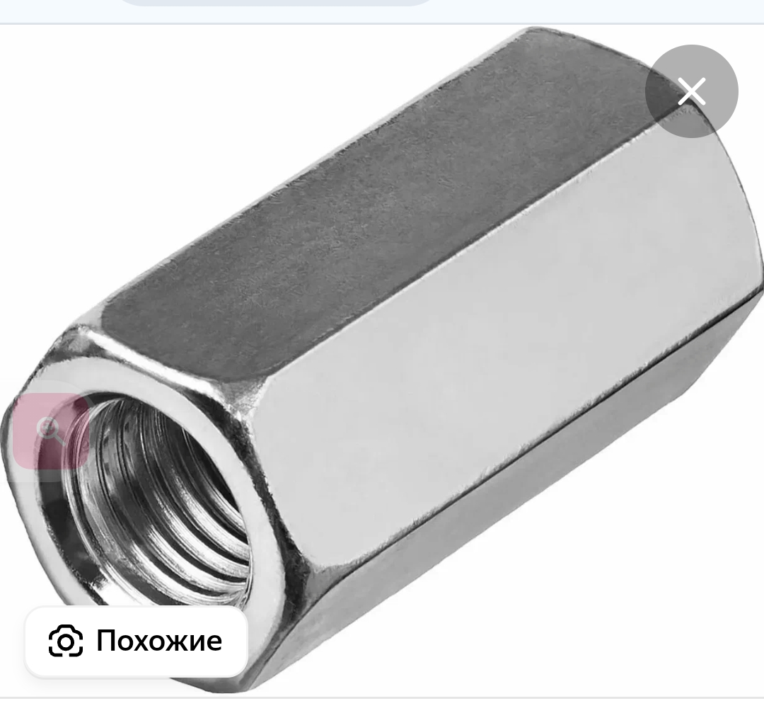

Журнальный столик действительно несет очень маленькую нагрузку по своей природе, поэтому забитые в ножки деревянные чопики (можно промазать клеем) будут держать опоры прекрасно. Для резьбы опор установить резьбовые втулки по дереву. Если совсем ссыкотно, в ножку через верх залить немного эпоксидки (чтобы сверху чопика сформировался столбик сантиметра 3). Если нет доступа в ножку через верх, то сначала просверлить отверстие под тулку, трубочкой залить эпоксидку. Потом снова рассверлить.

Screenshot_20251208-122601немного покоцать напильником.
Заткнуть верхнюю сторону резьбы пластилином.
На плоскость (кусок дсп) лепим тонкий пластилиновый блин. Вдавливаем гайку до упора. Сверху вдавливаем ножку. Льем эпоксидку.
К слову - пластилин внутри резьбы с ввернутой опорой не даст ей легко крутиться. Или немного покоцать резьбу опоры.

Для домашнего использования никакие резьбы и регулировки не нужны. Одинаковой длины отпилить ножки и подобрать подходящие заглушки.

Всем спасибо за ответы! Буду выбирать теперь между вариантами: 1) новые ножки; 2) возиться со сваркой (честно говоря, неохота); 3) отпилить низ, выбить или отпилить кусок с резьбой, пытаться забить его в подпиленную ножку, в том числе с помощью клея. Если не выйдет - использовать чопик. Если и так не выйдет - искать заглушку. Но мне кажется, что она вылетит. 40 кг тумба + 20 кг телевизор

Если тумба не идеально жесткая, и пол ровный и тумба будет стоять на одном месте - регулировка не нужна.
Проверить это - вкрутить все опоры до упора. Тогда - нерегулируемые заглушки проще всего. Еще проще - чепик из твердого дерева на клей + фетровые (или пластик) не царапающие подпятники-подкладки.
Ровно отпилить трубу "на коленке" - ножевкой или болгаркой - начинать резы с 4...6 заходов равномерно по кругу. Размечать всю окружность чуть с запасом на напильник. (банальные вещи, но .... темы бы не было, если все понятно)
