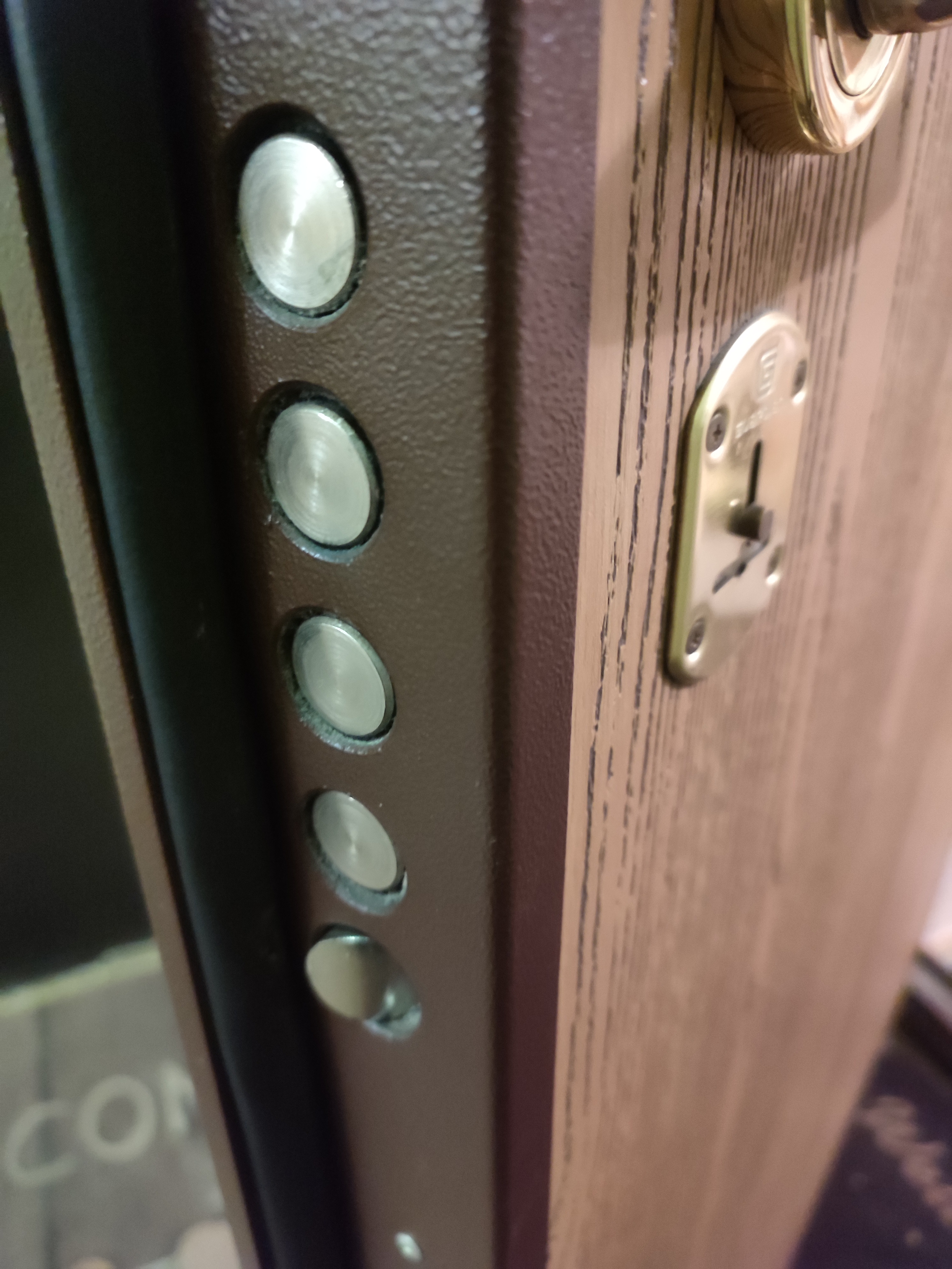

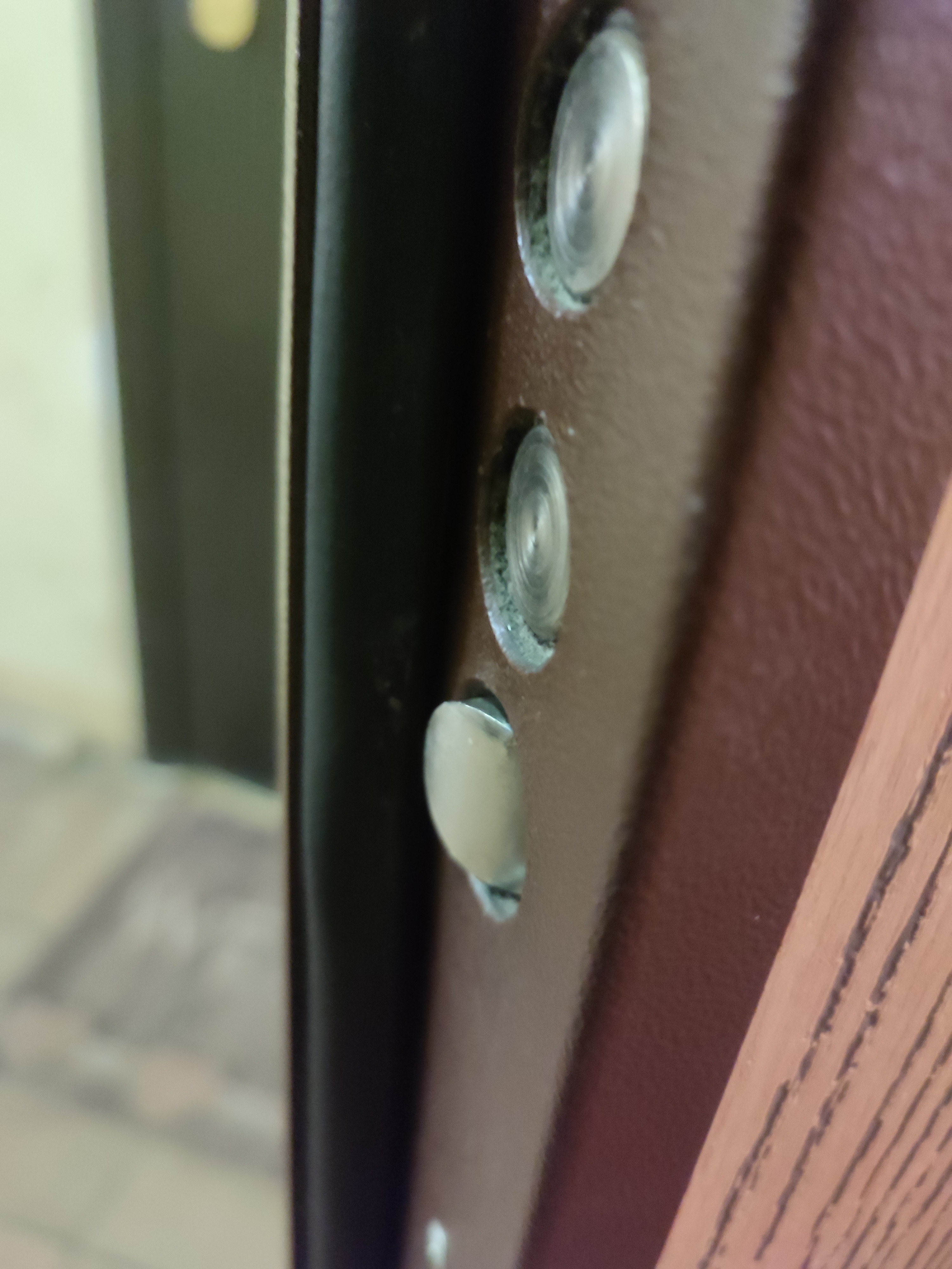

Добрый день! Такая проблема, в входной двери стал заедать, т.е.не пружинить до конца наружу язычок-защелка.Открытию-закрытию не мешает, но захлопываться дверь не может, только на ключ теперь.Проблема в том, что замок без накладки, т.е.вмонтирован в дверь.Есть ли идеи как починить язычок? Ну вдруг это что-то стандартное?
Есть ли возможность в таких дверях guardian менять замки? или только менять целиком дверь?

Вдавить язычок и посмотреть следы потертостей от ячычка на металле отверстия.
Похоже что замок смещён вниз и влево судя по ригелям
Screenshot_20251208-152727
Если так - то нужна бормашина с шарошкой и пылесос

АлексейСимонов, возможно, что язычок начал цепляться за какой-то посторонний мусор, попавший в механизм. Взять пассатижи и принудительно поелозить язычком замка туда-сюда.

Для начала может просто вэдэшкой брызнуть?

Без разбора двери только смазкой забрызгать получится. Может крепеж замка ослабли, ригели легко выдвигаются? Дверь разбирается, снимается планка с нижнего или верхнего торца, выдвигается панель. Можно позвать мастера. Но крутить такую дверь он будет за хорошую сумму.
