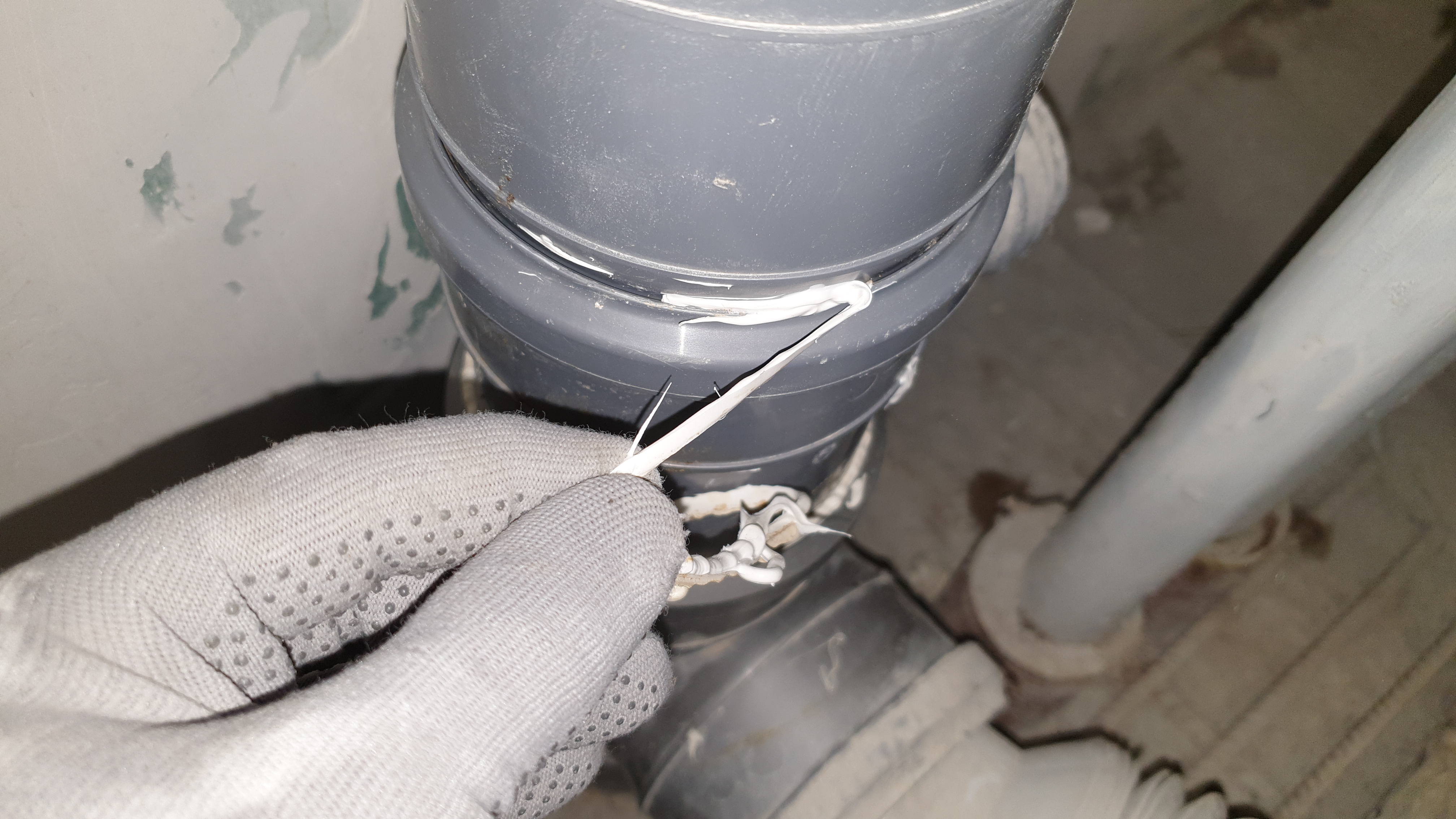

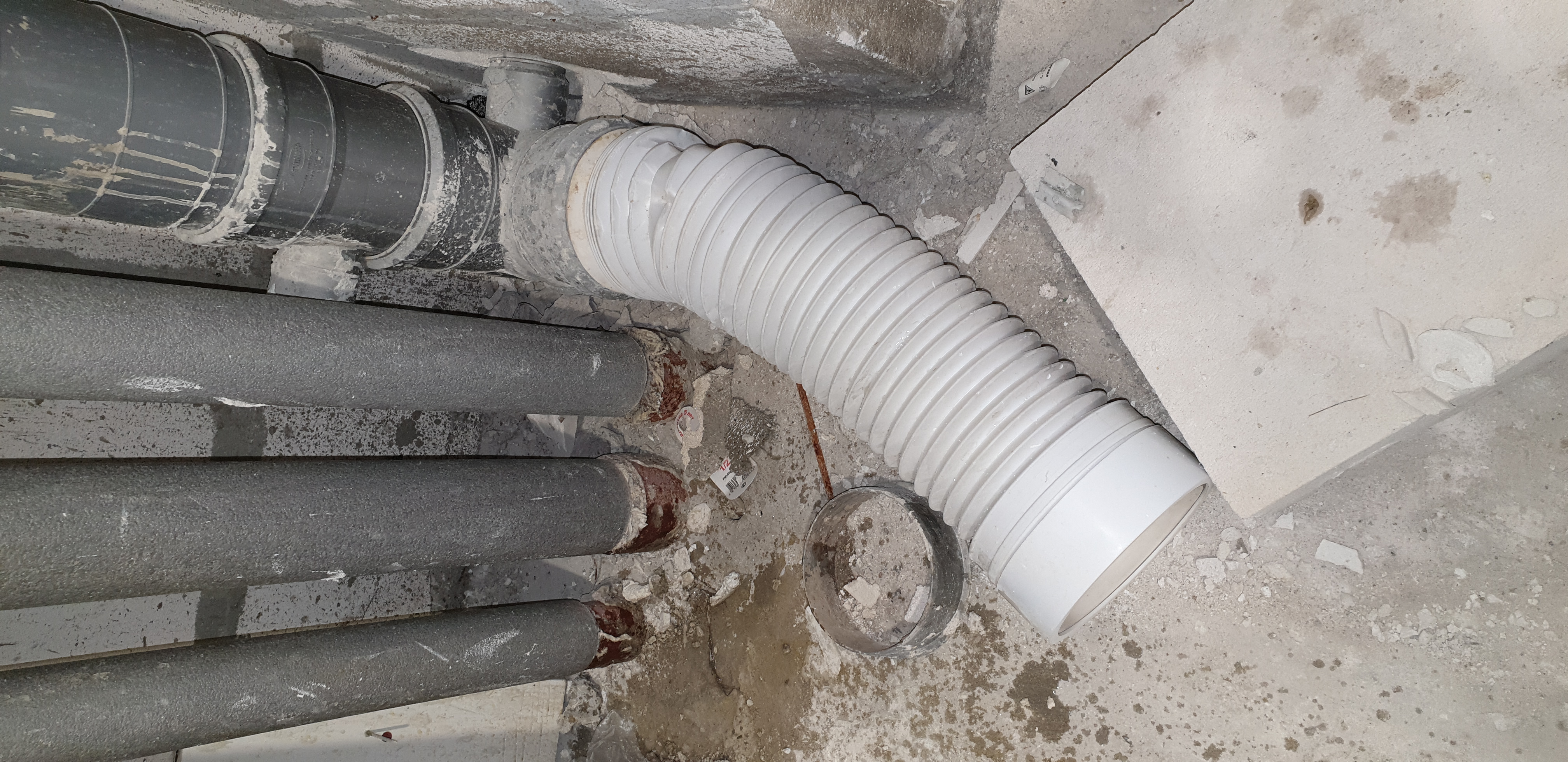

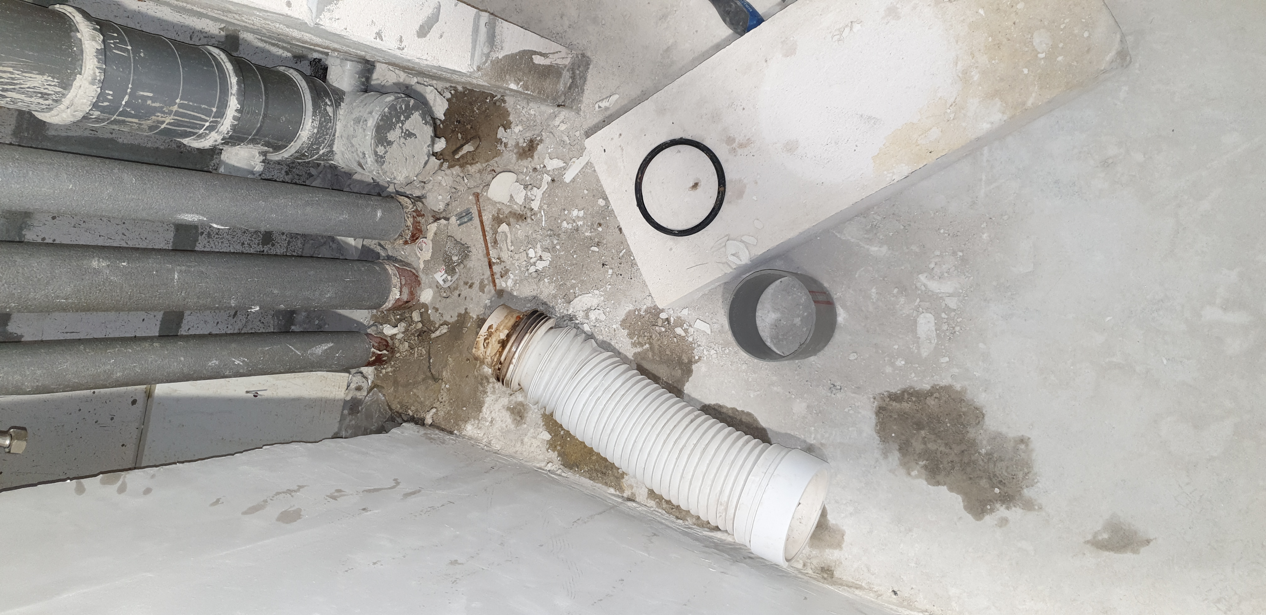

Дымчатый,  для того, чтобы втыкать их в кусок трубы 110, что очень удобно. Не понятно, почему надо ставить обязательно в раструб, объяснить нельзя, в этом нет смысла. Ваш успешный опыт эксплуатации обусловлен: 1.край гофры все же уперся краем манжеты в начало трубы 2.тело гофры, вошло в раструб. Лично я с гофрами имею дело, только в виде временных подключений. Обычно первыми на объект заходят люди совершенно бестолковые, в этом смысле. Они то и пихают гофры в стояки. Они текут. Манжеты, если съемные, вываливаются в стояк. 20191106_123151 всего то надо 50 мм 110 трубы вставить в раструб. Это, правда сложно? 20191106_123619 Удивительно, сколько аргументов, чтобы делать неправильно. У внушаемых людей видимо логика отключается. Роликов рекламных насмотрелись. Про гофры и силикон. Фото, "2в1", и гофра и силикон.
