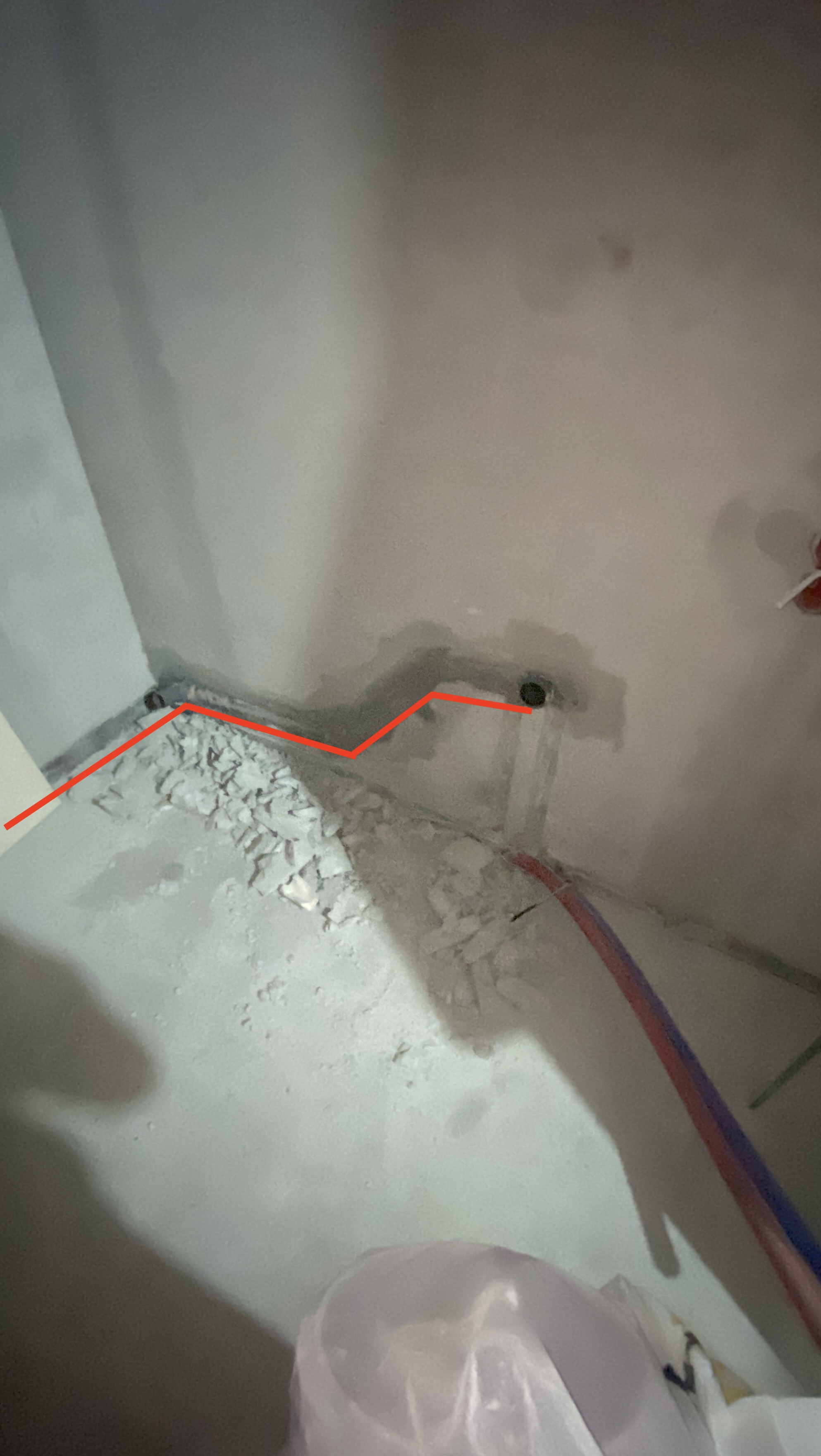

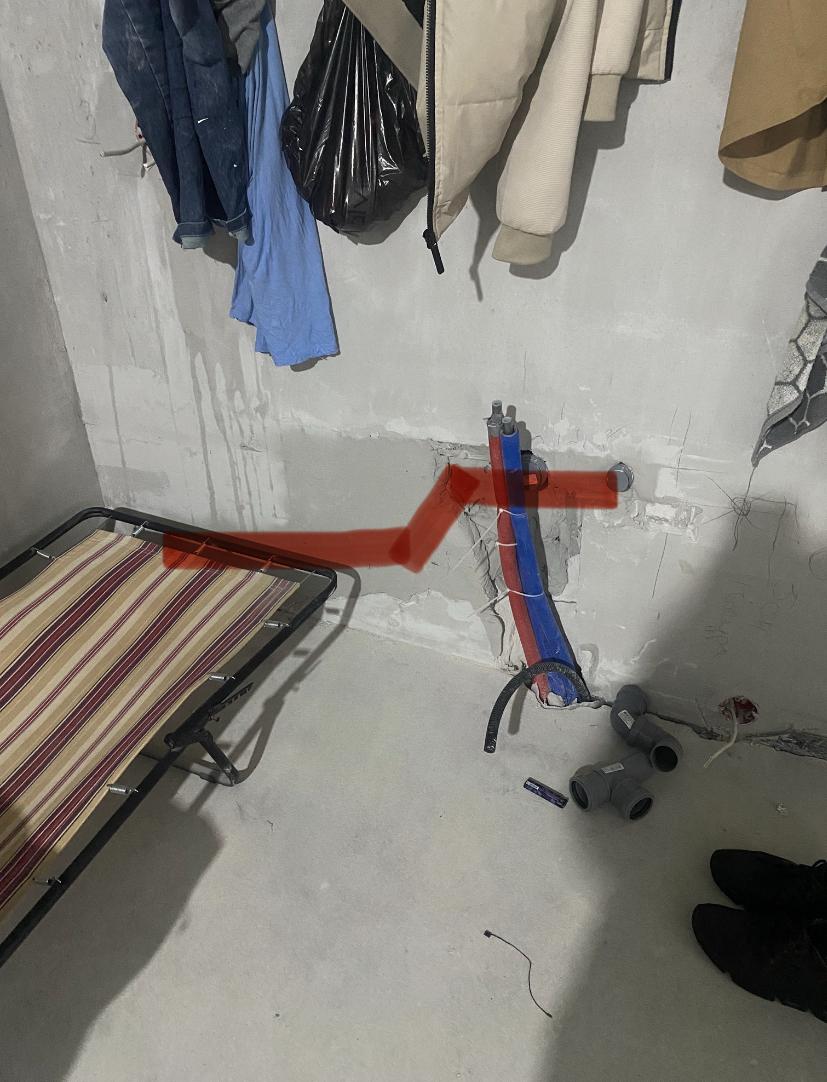

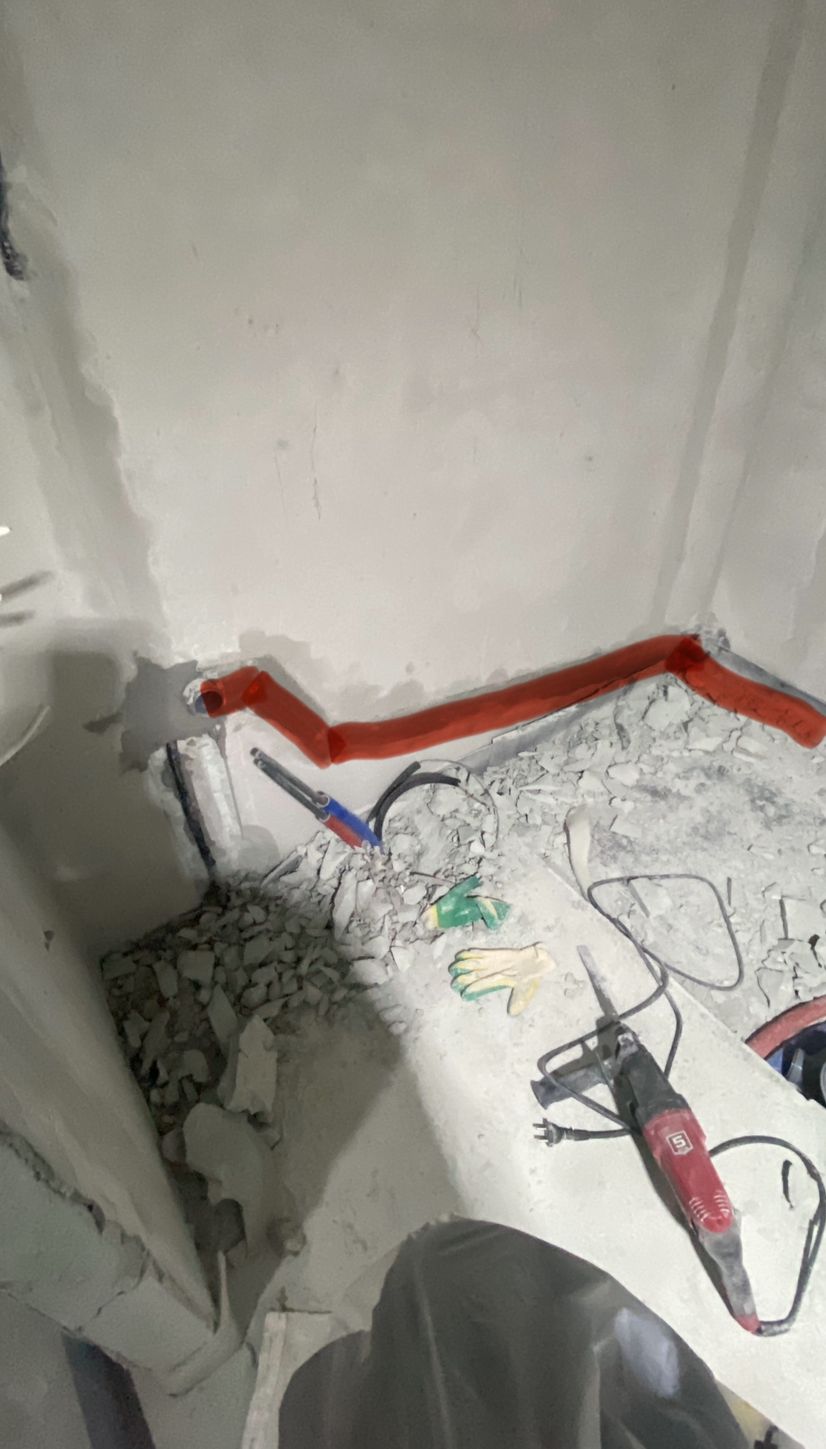

Всегда считал, что канализационная труба под раковину должна идти вертикально вниз, затем два уголка по 45 градусов и далее 50-я труба к стояку с минимальным наклоном (уклон 1-3 см на погонный метр). Рабочие смонтировали трассу иначе (см фото). Будет ли так нормально работать, не будут беспокоить засоры или лучше заставить рабочих переделать? 1 и 2 фото - это под раковины в санузлах.3 фото это под мойку на кухне с ПММ.Везде сперва идет короткий участок с небольшим наклоном, затем наклон под 45 градусов, а затем снова небольшой наклон к стояку.На втором фото есть нюанс: наклонная труба проходит над бортиком будущего душевого поддона (углубление без стяжки 100х100 см в углу), требуется крепление профиля к стене под трубой, поэтому в том участке видимо средний наклон неизбежен. Поделитесь, пожалуйста, советом как сделать правильней? 1 санузел2 санузел3 кухня

В углу будет проблема. В идеале 2х45 с понижением. Уклон не 1-3см, а 3см/м. В идеале в тот угол просится ревизия. Более точно, надо сделать эскиз, вид сверху и вид с фронта. Один над одним, как учили в аксонометрии.
Верно. У вашихих затейников другое видение.)

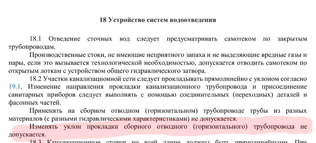

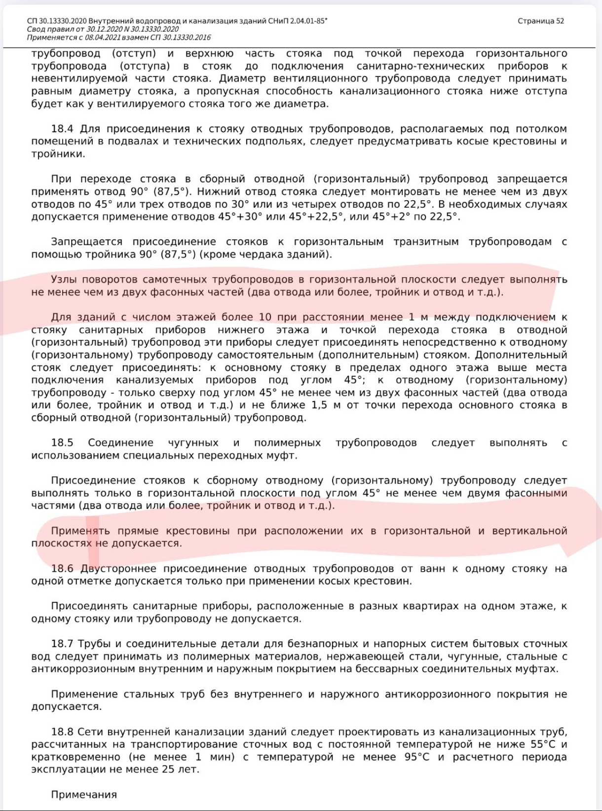

Для начала обратимся к Нормативу 1000077270Где говорится :
18.2 Участки канализационной сети следует прокладывать прямолинейно с уклоном согласно 19.1. Изменение направления прокладки канализационного трубопровода и присоединение санитарных приборов следует выполнять с помощью соединительных (переходных) деталей и фасонных частей. Применять на сборном отводном (горизонтальном) трубопроводе трубы из разных материалов (с разными гидравлическими характеристиками) не допускается. Изменять уклон прокладки сборного отводного (горизонтального) трубопровода не допускается.
При изменении уклона на горизонтальных участках, т.е. там где уклон будет больше, жидкие фракции будут обгонять твёрдые и твёрдые будут оседать в нижней части, и эти отложения приводят к засору. Вы как раз и озвучили самое оптимальное решение, только Нормативный уклон, тот, который озвучил уважаемый коллега BV и применение прямых крестовин на горизонтальных участках запрещено 10000772771000077279

В условиях квартиры (режим использования умывальников) и при условии, что не сливаются кастрюли холодца и топленый жир, системы хватит на десяток лет. Проблема чистки всей трассы встанет вне зависимости от наличия локального засора - даже правильно проложенная трасса со временем зарастает отложениями и требует прочистки. К счастью, бытовые отложения могут быть устранены мойкой высокого давления с насадкой для труб - раз в 10-15 лет вызвать мастера можно, если нет у себя лично такого агрегата. Отсутствие ревизий и прямые углы добавят сложности, но вас это не должно волновать, ровно так же как не волнует, что же вам будут делать и вы контролируете "постфактум".

Не надо ля-ля. Есть в снмпе пункт, лень искать, что все эти уклоны-шмуклоны должны соответствовать только если длинна горизонтального (наклонного) участка более ХХметров Не помню сколько. На более коротких уклон не нормируется и может быть произвольным. И если мастера уже сделали каналью так как на фото - то явного нарушения в этом нет, и нет оснований требовать переделки. Тем более бесплатно.

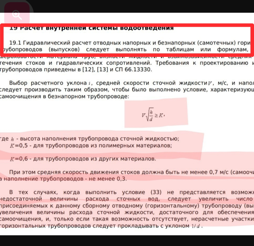

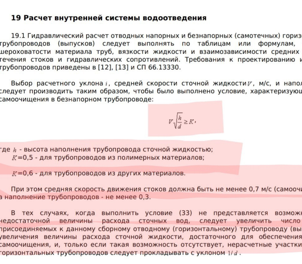

Technik-san,  Есть нюансы.... Если буквально читать документ
Screenshot_20251210-173415и...
Screenshot_20251210-173554

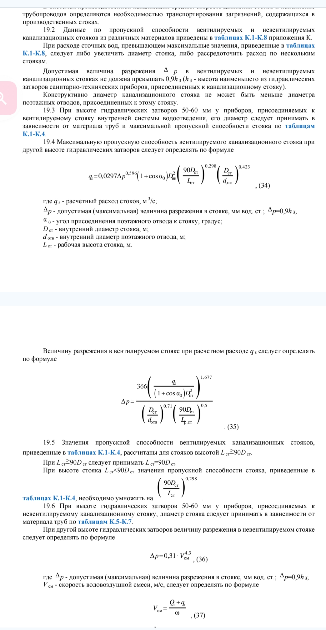

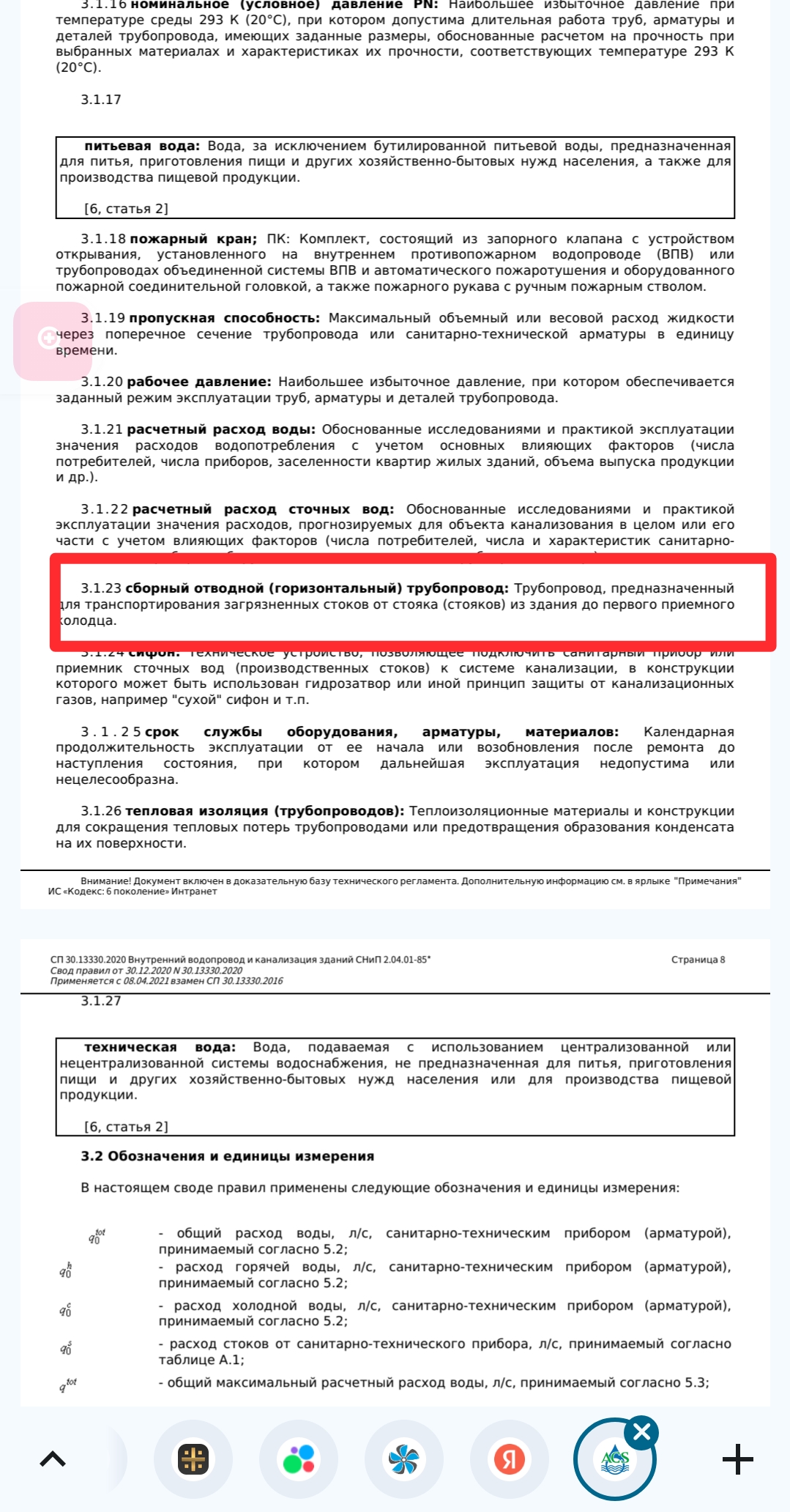

и далее... в п 19 речь идет именно о стояках....
Screenshot_20251210-174050 И получается, что и по контекста речь тут о выпусках (из здания) - лежаках в подвалах.
И о внутриквартиных вроде как речи и не идет.
Но все то понимают, что уклон важен для любых "горизонтальных" труб.
