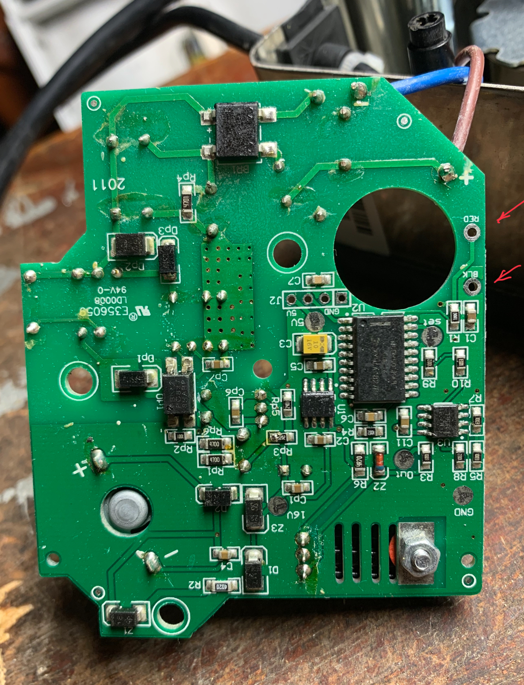

возникла проблема - есть несколько приводов (пружинных) Типа Нанотек Nanotek BLF230 Плата da5fu230-ds.Принцип работы такой - подаешь напряжение 220 - взводится пружина (створка закрывается) снимаешь напряжение - створка возвращается.Сам привод такой: IMG_3109 Плата такая IMG_3111 Красными стрелочками незадействованные контакты - в зоне куда приходят провода питания - но это явно низковольтная часть схемы.Вопрос - как сделать возможность реверса (как в непружинных приводах). Помогите, очень надо.

Еще надо одну картинку: Схема - такая...

Может срисовать схему с платы.
Так то реверс коллекторного двигателя АС/ DC - реверс одной обмотки.

Схему срисовать нереально для меня. Там неведомые детали и их много Но- есть надежда что плата универсальная для приводов. Хотя нет- у не пружинного три провода по питанию - их комбинация определяет направление вращения. Тут какая то другая хитрость.

Там два контакта на плате - двигатель припаян. В левом нижнем углу на фото.

А какие функции у этой платы? Слишком много накручено. Надо перерисовывать и разбираться в принципе работы. По фото это не сделать. Даже нет фото обратной стороны.

Можно рассмотреть вариант покупки точно такого же клапана, но без авто возврата, разобрав его возможно там будет точно такая же плата но с другим вариантом подключения, а возможно и будет совсем другая или там вовсе микроконтроллеры с разной прошивкой, например ИМС U2 и программирующий разъём J2.

Какой моторчик? Если с постоянными магнитами - реверс полярностью - плату вообще можно не трогать. И ещё вопрос в концевиках - плата их использует? Хотя бы один?
