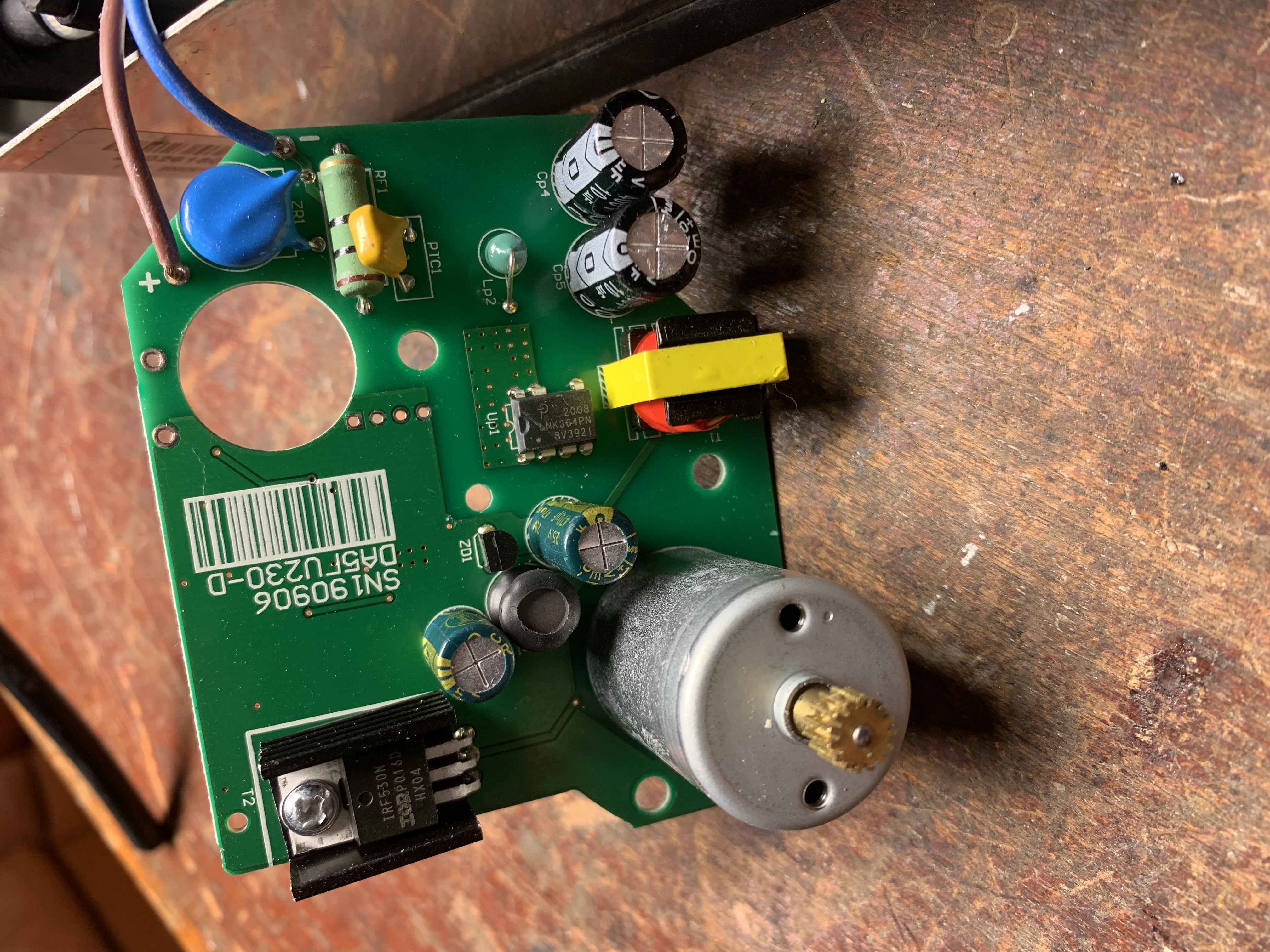

Замерила ток. При подаче напряжения мотор жжужуит и крутится - ток 0.04А. По мере приближения к закрытию мотор жжужит натужнее и ток вырастает до 0.05 и в самом конце 0.06А Когда ипирается - то ток вырастает (кратнковреиенно) до 0.10А и тут же падает до 0,04 Это на собранном клапане замеряла, сейчас домой вернулась - посмотрю на параметры на разобранном приводе

Ну толку то. На этой плате, как будто нету входов для реверса. Да и все ещё нету фото обратной стороны. Дальше то что с этими токами делать? Разработать свою новую плату? Чтобы наэкономить? Бесплатно можно нарисовать схему если плата двухсторонняя. И ещё на фото не видно маркировки микросхем. Ну или скетч для ардуинки, пол часа делов и космический корабль готов к взлёту.

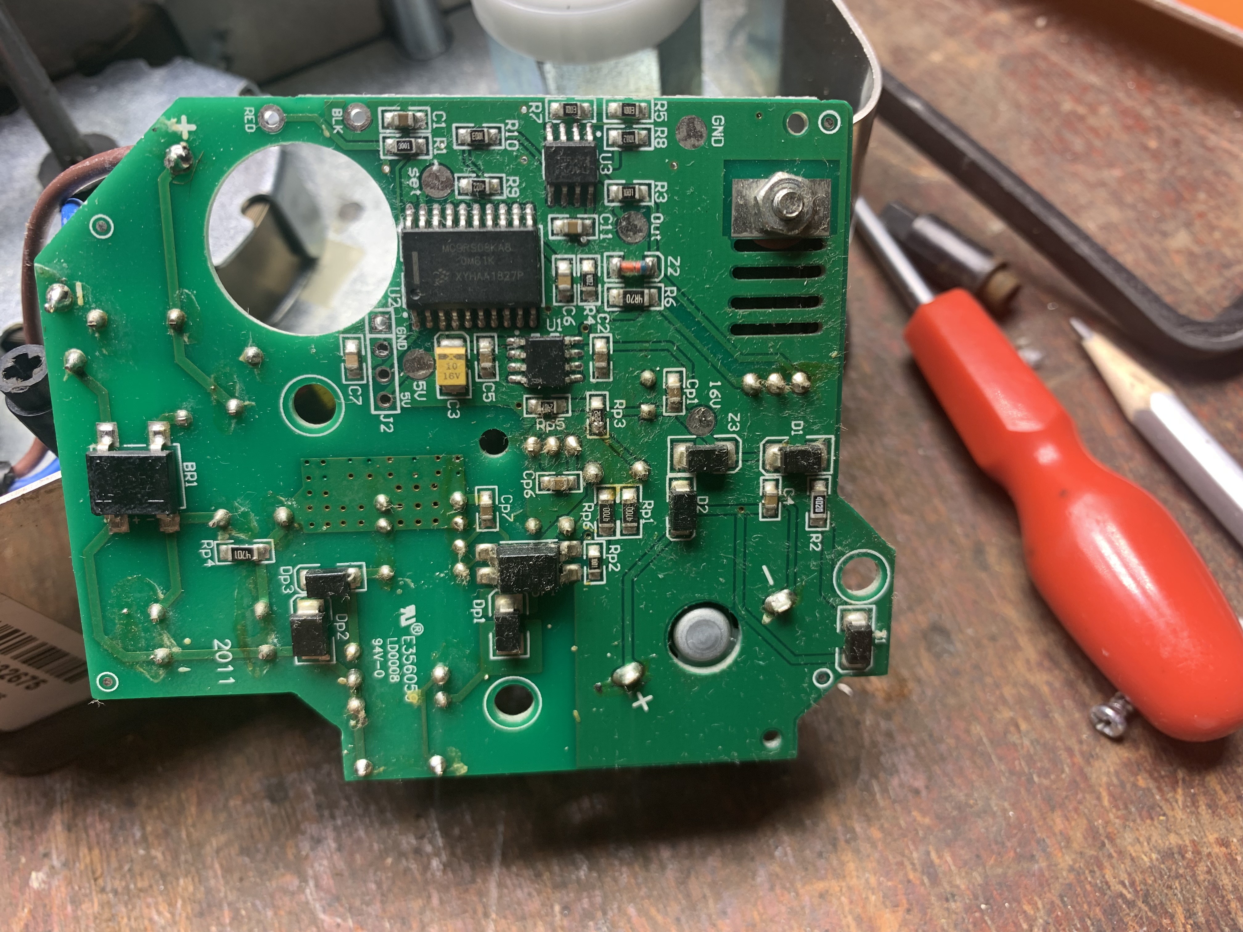

10.12.2025 в 21:50:15
Dmitry47 написал 10.12.2025 в 21:38
. Да и все ещё нету фото обратной .....
IMG_8146IMG_8149image

Нету в этой схеме возможности реверса. К силовой цепи двигателя поставлены полярные детали похоже. Там у мотора минус почти по земле размазан. Есть на конденсаторах маркировка полярности? Да, у кого я спрашиваю. Продавайте это и покупайте настолько же б/у реверсивное. Ну, или, на какой это помойке было найдено? 8))))

Напряжение на моторе при работе - 14,5 При заблокированном валу - снижается до 7 вольт. Транзистор греется - 53С, все остальное вроде не критично. Корпус мотора около 30С То есть тоже греется.
