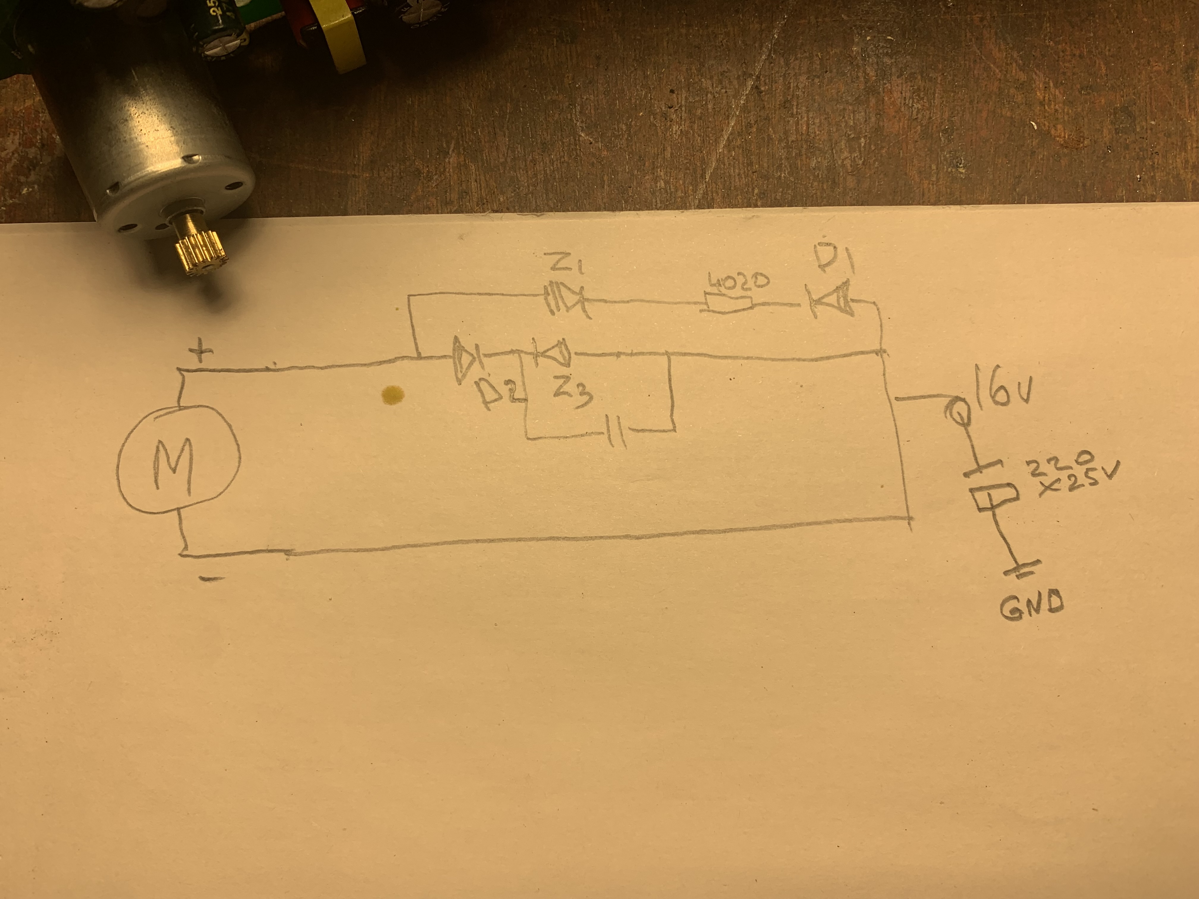

10.12.2025 в 22:48:45
IMG_8151
Narrenfreiheit

MADONNA написал 10.12.2025 в 22:48
))) Какая разница что там вообще на плате? Да хоть черный ящик залитый смолой!
Мотор DC с магнитами. Выпаиваете и впаиваете другой полярностью - вот и реверс.
Только это должно делать реле. Самое простое реле с 2мя группами перекидных контактов.
Нет питание на реле - в одну сторону, есть - реверс. Все. Что непонятно-то?

BV написал 11.12.2025 в 03:45
))) Какая разница что там вообще на плате? Да хоть черный ящик залитый смолой! Мотор DC с .....
Неплохо. Причем использовать витую пару для приводов. А направление задавать полярностью.

Привод стоит 2000 на авито. Если не учитывать новость бушность. Допустим эти продать быстро за 1000 а те купить по две, 7 тыщ потерей зато никакого колхоза. Грубо говоря.

Dmitry47 написал 11.12.2025 в 08:01
Привод стоит 2000 на авито. Если не учитывать новость бушность. Допустим эти продать быстро за 1000 а .....
Тоже вариант. Но и он потребует дальнейших доработок. Как уже рассказывала - для переключения водяных и воздушных клапанов использовала такие приводы ( многоходовые) и пришлось добавлять таймеры. Хотя сам привод допускает постоянную подачу напряжения- но греется и жрёт. Ты вроде специалист по всяким электросхемам- а что означают на плате отводы red и blk ? Это явно не питание

MADONNA написал 11.12.2025 в 08:07
Вот по этому и рекомендация выкинуть штатный контроллер прямо в этом изделии и поставить свою схему реверса, контроля тока и таймеров. Можно в каждый. Можно общий, а приводы сделать тупыми. Из схемотехники только силовая часть и замер тока (можно концевики и датчик положения - все наращиваемо). Все остальное реализуется в программе МК, а там пространство для фантазий по реализации хотелок условно безгранично. Умельцы электронщики (свои или на фрилансе) сделают на раз.
Реверс инижиниринг должен быть экономически оправдан. Обычно он дороже чем создание с нуля функционального аналога. Оверпрайсу может быть оправдание - личный спортивный интерес (на слабо или с целью обучения).

MADONNA написал 11.12.2025 в 07:39
Плохо, что вы ничего не поняли)
Еще раз, в третий....
230 - как и было - хоть постоянно хоть по таймеру
Уже писал что возможно это для 24 вольт
Не пришло в голову никак напряжение посмотреть?)

BV написал 11.12.2025 в 12:47
Уже писал что возможно это для 24 вольт Не пришло в голову никак напряжение посмотреть?)
0.2 вольта - и не зависит от того крутится или заблокирован мотор Питание - 14,8, хотя написано 16.
