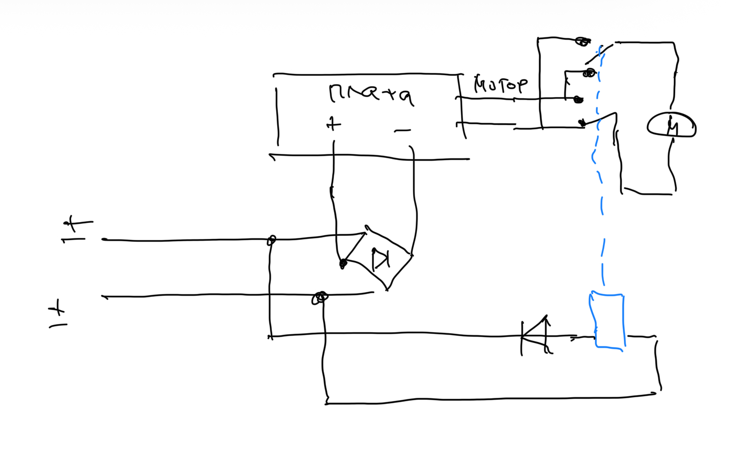

IMG_3122Вот думаю если ставить реле между платой и мотором - то можно обойтись двумя проводами.

11.12.2025 в 17:00:04
MADONNA написал 11.12.2025 в 15:35
У меня сложилось впечатление, что данный модуль имеет вход по питанию AC/DC, и переполюсовывать обратную полярность не требуется (диодный мост уже в нем). Уточните в спецификации на свой модуль.
А вам выгоднее мудрить со сменой полярности на пульте управления, нежели добавить провод реверса для управления? Что на управляющей стороне будет?
Диодный мост лишний А реле с половиной периода станет зуммером

11.12.2025 в 17:30:21
Мишутк написал 11.12.2025 в 17:00
У меня сложилось впечатление, что данный модуль имеет вход по питанию AC/DC, и переполюсовывать .....
Нарисованная мной схема предполагает подачу напряжения сразу на низковольтную часть, минуя БП платы. Я не знаю как ставить знак постоянное напряжение - нарисовала +- Подаем напряжение - привод закрывается, подаем тоже самое но с обратной полярностью - привод открывается. Мост не обязательно - можно просто два диода - но это больше деталей.
BV написал 11.12.2025 в 17:18
Там не переменка. А если выпрямленная переменка - конденсатор решает зуммирование. Но я думаю или использовать 15 вольт и для питания и переключения. Или 24 - если найдется вход для него, но клемма red пока непонятно куда идет.

11.12.2025 в 17:34:11
MADONNA написал 11.12.2025 в 17:30
Нет)
