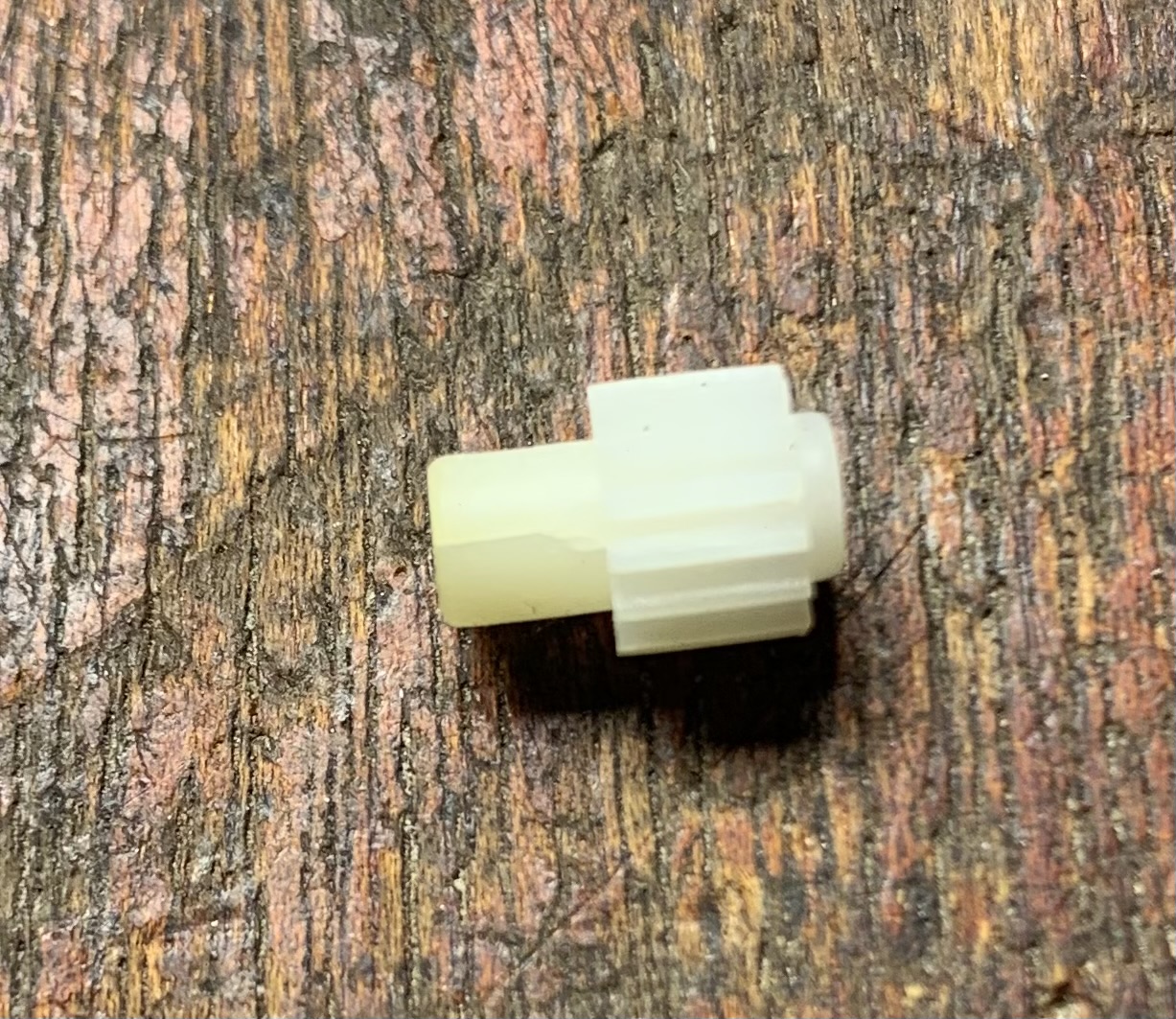

IMG_8191Один привод оказался нерабочим. Вскрытие показало - такое безобразие! Трещина на шестерне двигателя. Слабое место((((

Вскрытие другого такого же показало и причину первого безобразия. IMG_8194Цвет шестерни заметно отличается, особенно у основания. Причина очевидна - нагрев двигателя постоянно находящегося под напряжением в режиме удержания заслонки открытой! Итак - к вопросу надожности и долговечности этих приводов. И конструктивно заложенном в них ограничении ресурса (времени) 5-10 лет - и привод на помойку - от постоянного тепла пластик шестерни деградирует, трескается и прокручивается на валу - уже более не удерживая заслонку. Как это обнаружить? А никак. Только по отсутствию вентиляции. Все остальное как новенькое.

Оч сомнительный вывод. Нагрев чего, вала моторчика? Он же нормально закрытый этот клапан, открывается при пожаре.

Ровно наоброт! При отключении электричества клапан закрывается. Он удерживается в открытом состоянии усилием на валу моторчика, противостоящем взведенной пружине.

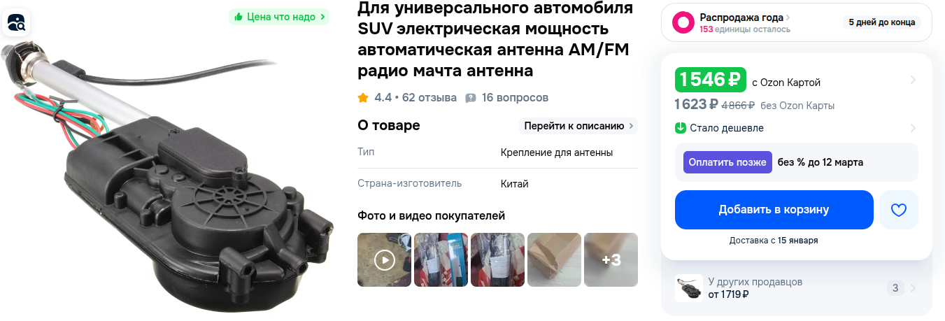

Смотрите, вот "модуль" который может быть интересен для сборки привода, достаточно мощный для движения заслонки, с концевиками. Цена тут для примера, главное знать что такое есть и можно прямо вот использовать. И эта штука рассчитана на воду, грязь и широкий диапазон температур. Screenshot from 2025-12-25 12-14-10

Отличный пример актуатора, готового линейного привода. Надо подумать, где его можно применить. На кранах, заслонках и тд - вращение и датчик усилия. Если на конец антенны поставить поперечинку - типа швабры, то можно сдвигать содержимое кошачьего лотка)) Или датчик движения и приоткрывать дверь для котов. Вообщем надо думать.
