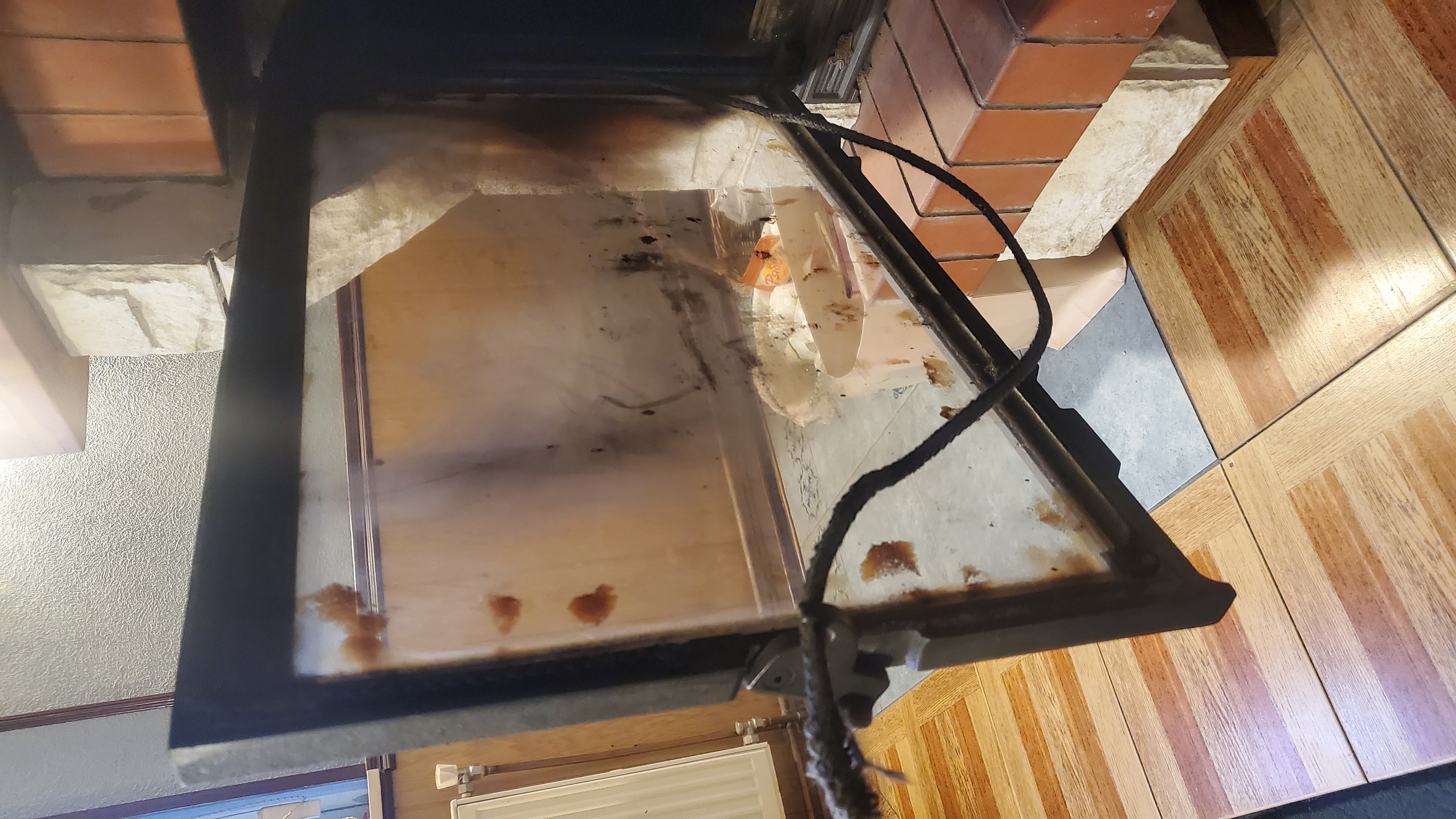

СУТЬ: каминная топка верой и правдой служит больше 20 лет.НО! Со временем сначала "отвалился" уплотняющий шнур вокруг крышки/фасада выдвигаемого поддона поддувала, а вот сейчас и шнур по периметру стеклянной дверцы.ВОПРОС: чем клеить? Вариантов, по сути два: 1.Специальным огнеупорным клеем PROPFEU COLLAFEU; 2 Герметиком KSK 702. Первый вариант. Клея, увы, в Москве по сетевым маркетам не нашёл, да и по магазинам тоже. Второй вариант. В магазинах есть, но в сети очень много отрицательных отзывов.Да и применяли его люди в основном для замазывания щелей и стыков.Т.Е.шнур никто им не клеил.
ПОДСКАЖИТЕ, пожалуйста, ОПЫТНЫЕ - чем всё-таки приклеить этот шнур?

DUK, на духовках плит уплотнительный шнур дверцы крепится насухую, посредством металлических клипс-крючков, инсталлированных в шнур и вставляемых в отверстия корпуса плиты.
Силиконы выдерживают до 200-230 град С. Этого недостаточно для печи.
И неплохо бы фото проблемы.

  • poolЭто - ПРОБЛЕМА.А это тот самый герметик, который я упоминал в корневом посте..ПРОБЛЕМА на первом фото. На втором - ГЕРМЕТИК, который я упоминал в корневом посте. По температуре НОРМ, а вот отзывы о том КАК ОН ПО ЖИЗНИ - весьма и весьма не однозначные... Так что вопрос остаётся: ЧЕМ ПРИКЛЕИТЬ шнур?
