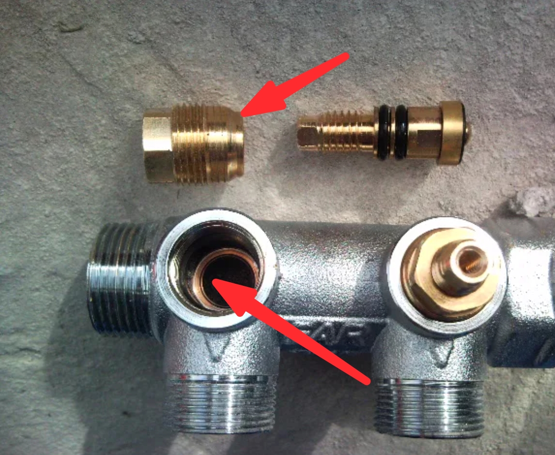

А шток уже слизали? А то может и не надо ничего менять. Но погреть горелкой и прокапать кислотой я так понимаю не пробовали.
Сообщений: 138828
18.12.2025 в 18:32:39
fhntv написал 18.12.2025 в 17:48
можно залить кислотой шов и подождать пока кальций размягчится
Еще бы чудом эта кислота залезла на всю глубину резьбы и воздействовала на "слипшийся" контакт металла без окислов.
Сообщений: 138828
18.12.2025 в 18:41:55

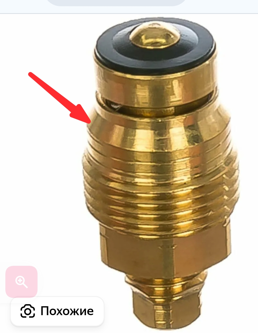

Screenshot_20251218-183526 Пациент выглядит вот так, для тех кто не в курсе.... Просто инфо.
Screenshot_20251218-184056
там уплотнитель
Где?)

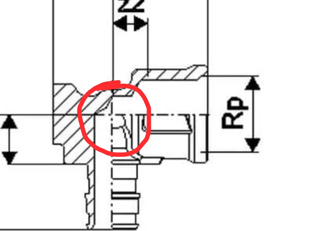

Проход на штуцере - 10 и 12 мм соответственно. А с другого конца соединитель с евроконусом с проходом 11 мм.
Чем нам это мешает или помогает?

На картинке разрез латунной, вроде? У бронзовой несколько иначе.
Сообщений: 138828
19.12.2025 в 01:37:47
ВТБ! написал 18.12.2025 в 21:16
BV На картинке разрез латунной, вроде? У бронзовой несколько иначе.
Разрез вообще абстрактный. Просто место хотел показать.
