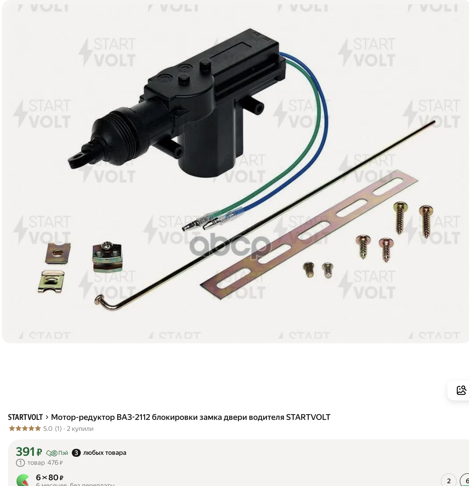

Да, да... конечно я просто так спрашивал: - сколько положений нужно - нужно-ли оставаться в том же положении при потере питания
Ну а так то привод кнопки дверей авто дешевле.
Другой момент - реверсивный вент привод легче использовать как регулирующий дроссель в любом положении. Привод для авто - слишком быстрый.

Привод для авто - слишком быстрый. .....
IMG_3134Да не такой и быстрый - зависит от напряжения. Как приятно каждый раз убеждаться в глубине ваших заблуждений и незнаний))
Вы хотели помочь - и помогли. Неважно в какой момент и чем. В данном случае - вы помогли мне утвердиться в вере.
Никак не пойму - как можно регулировать непропорциональным приводом? Лучше в той теме это дообсуждать.
