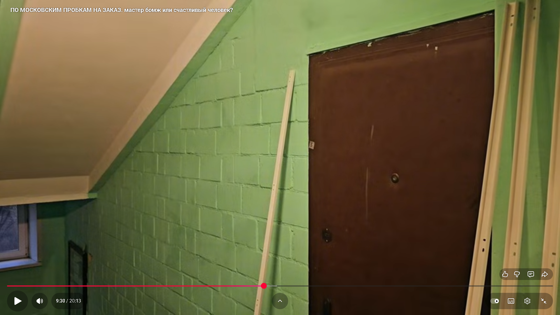

БезымянныйСделал скриншот, чтобы нагляднее было. Вход в кухню он сделал  около доски рекламной, на скриншоте видно (около доски внизу), сам кабель канал над дверью и вниз к дырке на жидкие гвозди, щиток справа от двери. Кабель ПВС Разве так можно?

alexx7777 написал 15.12.2025 в 11:52 Разве так можно?
Проблема то в чём?

15.12.2025 в 14:03:15
Aтос написал 15.12.2025 в 13:05
Проблема то в чём?
В возможной проблеме дальнейшей. Разве так можно дырку в стене продырявливать в этом месте? Вы фото видели?

15.12.2025 в 14:05:53
fhntv написал 15.12.2025 в 13:03
идея еще на 500 рублей покрасить кабель канал в цвет стен падика не благодарите
Дыру будет видно :) Он ее только герметиком замазал и то неизвестно еще как:)

Из комментариев к видео : " 1. Нельзя тянуть и ставить кабель каналы,нарушать целость внутри домового имущества без согласования с УПР компании,в данном случае это 5 этажка в управлении ГБУ,всем пох 2.нельзя электрику ,это если по простому,просто засунуть в кабель канал и провести по общему домовому имуществу, пойдёт дурак и отрежет его убьёт,потом разбирайтесь 3. Только кабель имеющий допуски ,а не просто :ну такого не было куплю другой( 4. Всю слаботочку тянут так и отдельно строят стояки в таких домах потому что не предусмотрены они были для этого 5.ставить просто автомат в щиток в котором и так нет места,от не входящий линии,без комментариев 6.кабель канал не когда нормально не держится на любых жидких гвоздях на краске тем более по кирпичу 7.в этих домах нет заземления по определению,дальше"
"Ты нормальный по подъезду кабель тянуть?"
"В Москве в подъезде все ничего нельзя делать , а тут кабель канал, такой штрафище могут впаять, если кто-то пожалуется, а там жалуется каждый второй."
