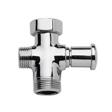

Когда я собирался ставить себе тропический душ, я планировал на потолке в непосредственной близости от лейки установить трёхходовый кран, один из выходов которого вывести в канализацию (бачок инсталляции). Это правда для слива первой порции воды, чтобы с холодного душа не начинать процедуру, но и с поставленной задачей, думаю, данный кран справился бы. Что-то в сети не находится ни одного трёхходового крана под штукатурку. Но красивую ручку, как известно, можно и на 3D-принтере напечатать )))

Девертор обычный поставить над лейкой, один выход - шланг или тонкая медная трубка хромированная в канализацию. За лейкой видно не будет. Можно переделать, чтобы не фиксировался - оттянул - открылся, отпустил - закрылся.image
