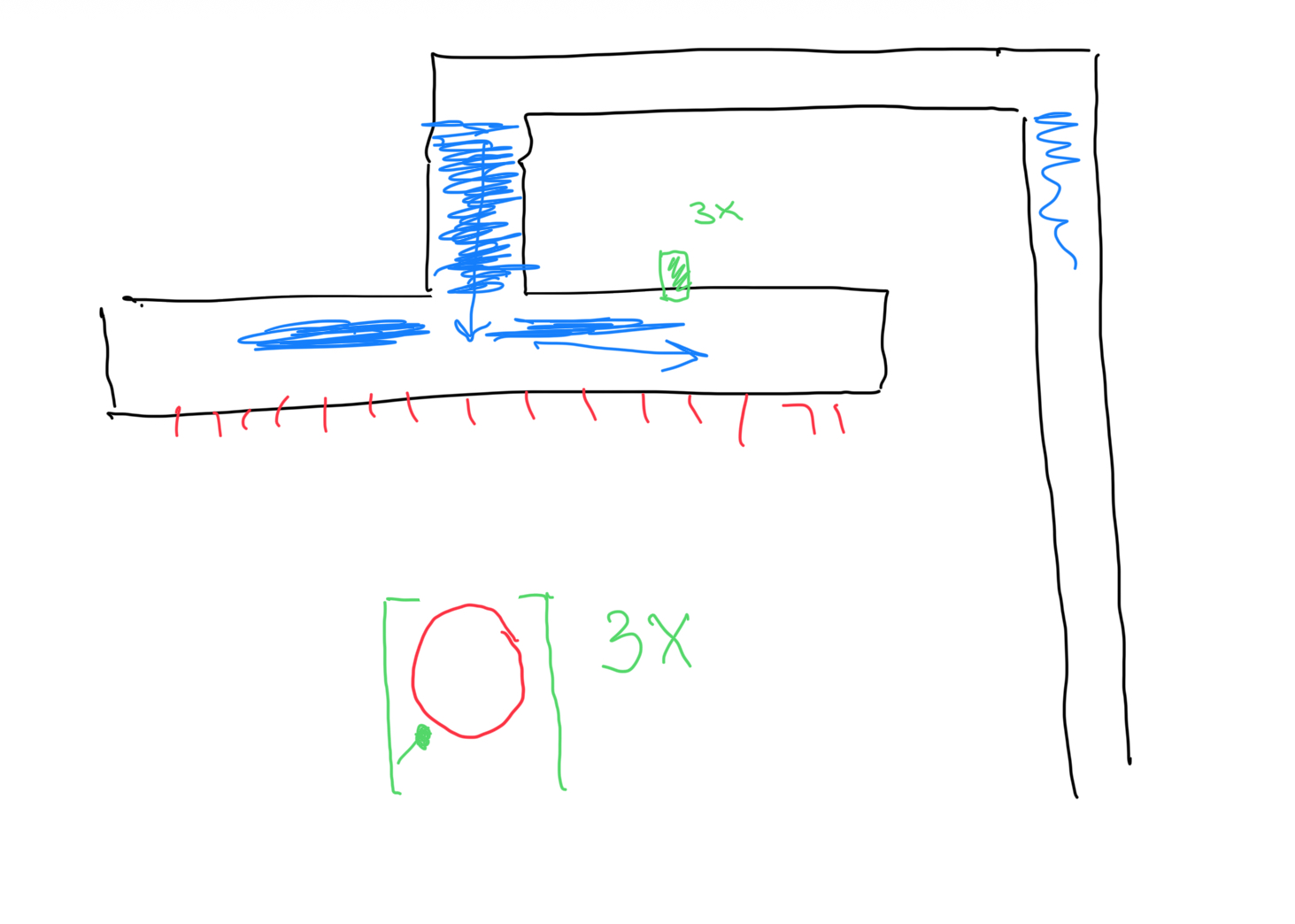

Все устройства внизу не уберут воду С тарелки с форсунками, она ниже по уровню Только над ней если ставить клапан IMG_3138

MADONNA написал 15.12.2025 в 11:37
Высосут часть, остальная сразу сольется. Как с дивертором, с промежуточным положением...

15.12.2025 в 11:51:53
BV написал 15.12.2025 в 11:43
Как артем? Нет, так быстро не получится. Пока стекает вода с вертикального участка - из тарелки ничего не вытечет.IMG_3138

15.12.2025 в 11:54:20
Еще вариант в шланг подачи сразу поставить отводной тройник отбирающий менее 5% потока и завести его в канализацию. Я не думаю, что человек фигачащий себя тропической лейкой сильно заморачивается экономией воды.

15.12.2025 в 11:55:36
MADONNA написал 15.12.2025 в 11:51
вытекает почти сразу после начала слива внизу. Делаю это дивертером придерживая кнопку.

15.12.2025 в 12:06:57
BV написал 15.12.2025 в 12:00
Да хоть в поддон.
Не, без видимых элементов надо. Хорошо сцепится с подключением перелива, там гофра 20, в манжетку или тройничком. Благо не напорный участок уже. Ну, пощупаю, подумаю. Я лично тропиком не пользовался когда растаптывал полянку, а тут начали активно включать, видят воду, когда она выключена, отсюда и вопросы и кап-кап с высоты по акрилу.
