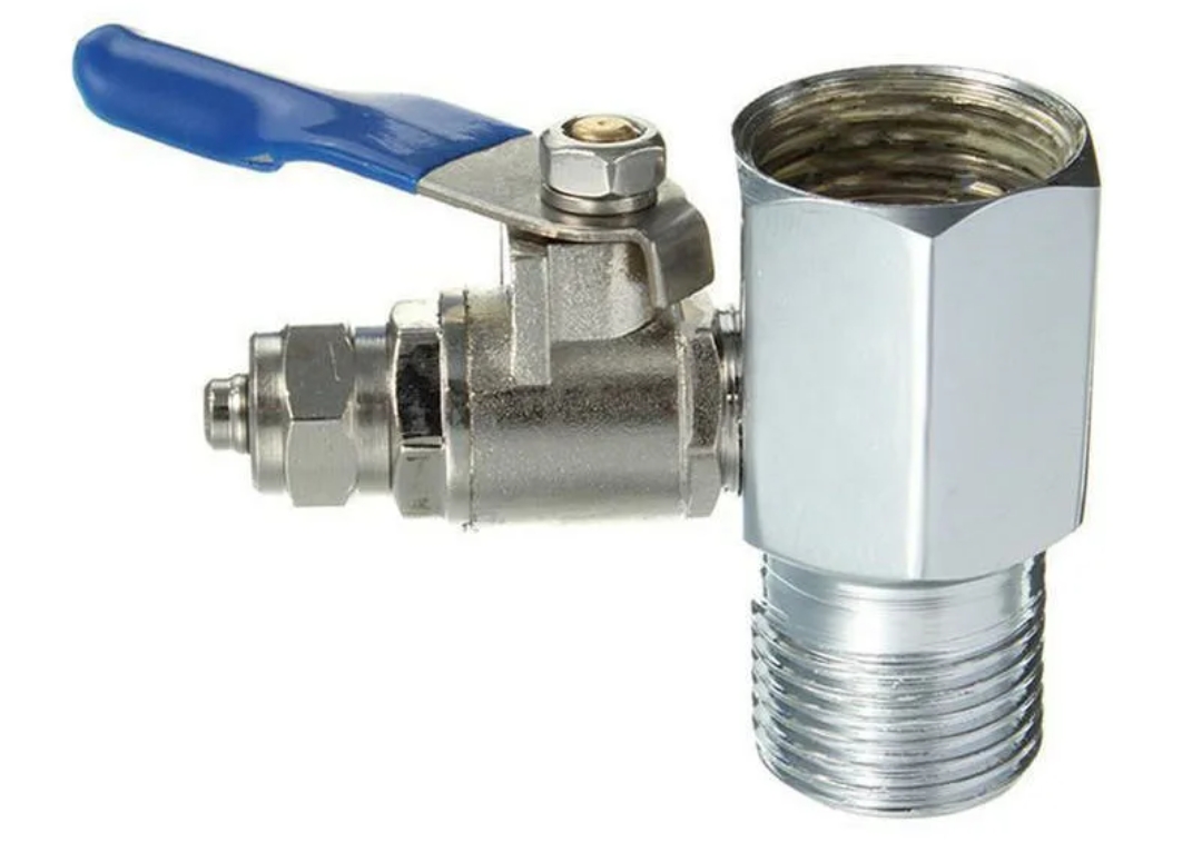

Оттягиваю наполовину кнопку дивертора, вода из шланга выливается через излив, засасывается воздух в лейку, и вода из лейки вытекает через сопла секунд за 5. Вот и вся "борьба")
Если тарелка металл - то можно врезать вверху шариковый клапан подсоса. Если неметалл - в лейку удлинитель резьбы 1/2, в стенке резьбу и клапан с шариком. Тарелка обычно под наклоном, клапан ориентировать вверх.
В качестве донора можно Screenshot_20251216-134108
