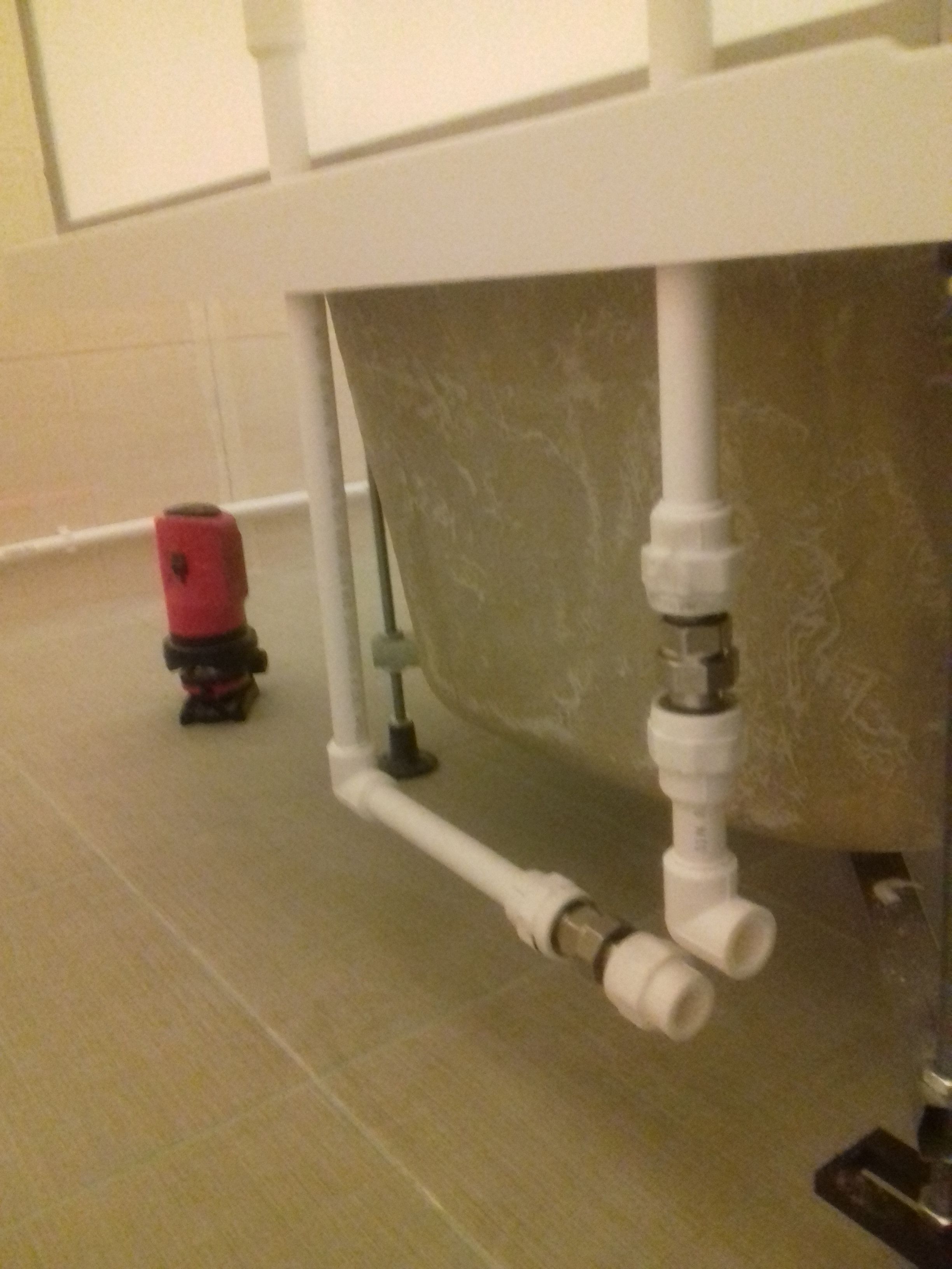

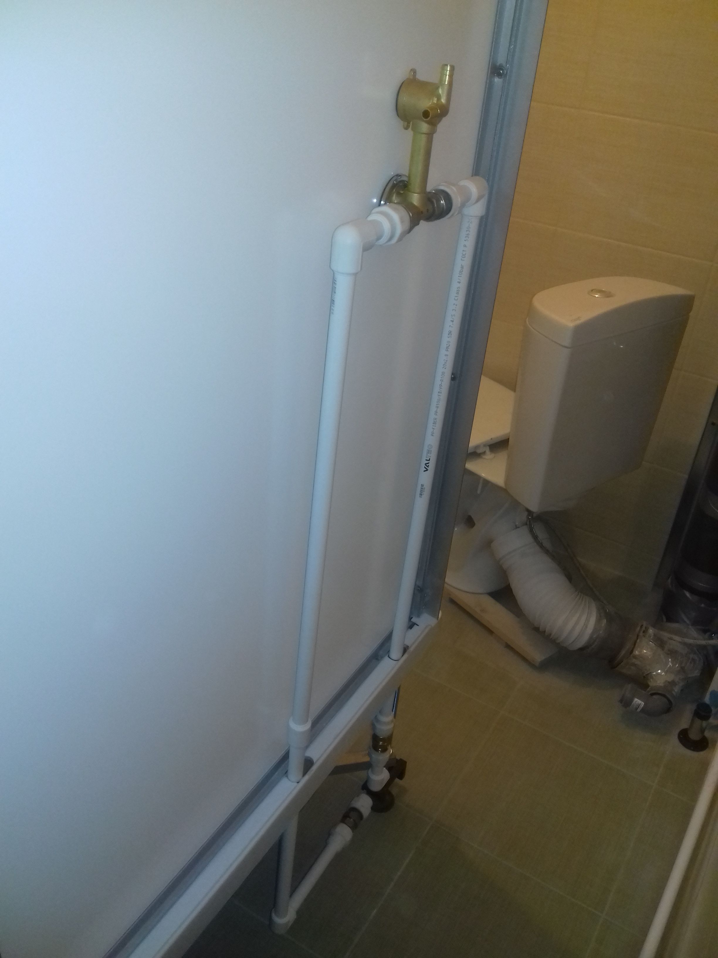

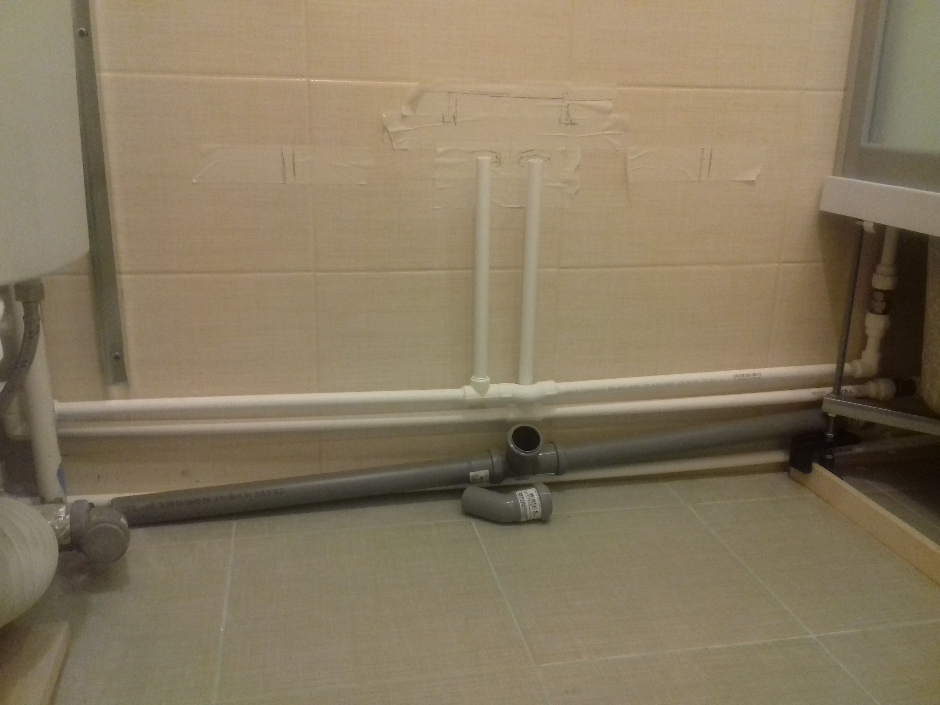

Тут я, наверное, все-таки подстраховался ISZtDehcC_mhsHiEaZSJStw0Все с рассчетом на удобное сопровождение (по моим тогдашним представлениям).
Тут, кстати, обсуждаемый дивертер видно, два выхода на шланг и тропик.

Мишутк,  Неплохо. А обратные клапаны не посчитали нужным? Смеситель там может быть так себе и перепускать
Помогал соседу с текущей (везде) душ кабиной на даче. Первое, что развалилось - пластиковый уголок на верхнюю тарелку.... замена на водорозетку....

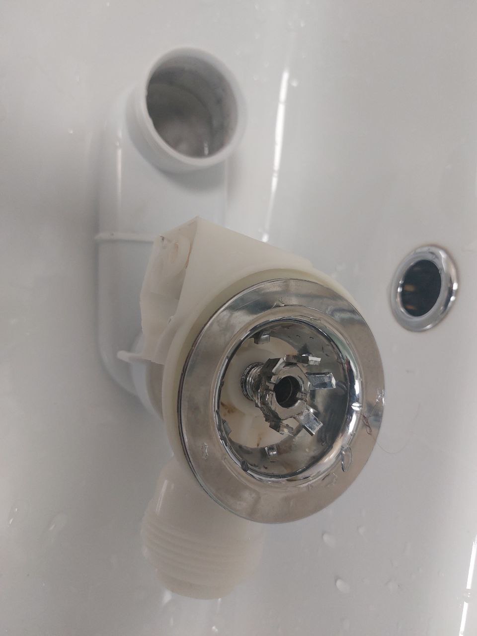

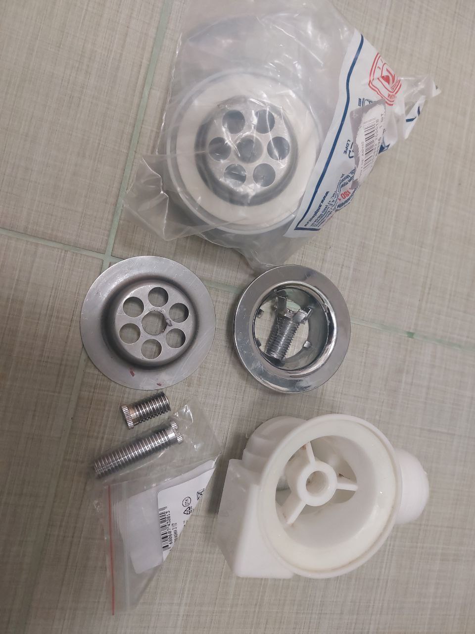

Два дня назад у кабинки комплектный слив дал проблему... photo_2025-12-17_16-56-57 Даже оперативно сколхозил решение photo_2025-12-17_16-58-57 но металлическая втулка чуть иной резьбы и при требуемой затяжке выскакивает из ответки слива (даже вкрученная на всю длину). Пришлось отключить автомат пробки и поставить вторую решетку используя гайку для винта сделанную из ответки слива второго комплекта (интуитивно в магазине поздно вечером у дома взял всего по две штуки). Работа восстановлена с потерей полуавтомата пробки, можно спокойно искать качественную замену.

автомат пробки
Не надежные эти штуки. Уж лучше поставить простой выпуск.
Да и у этих душевых сифонов как правило недостаточная высота гидрозатвора
