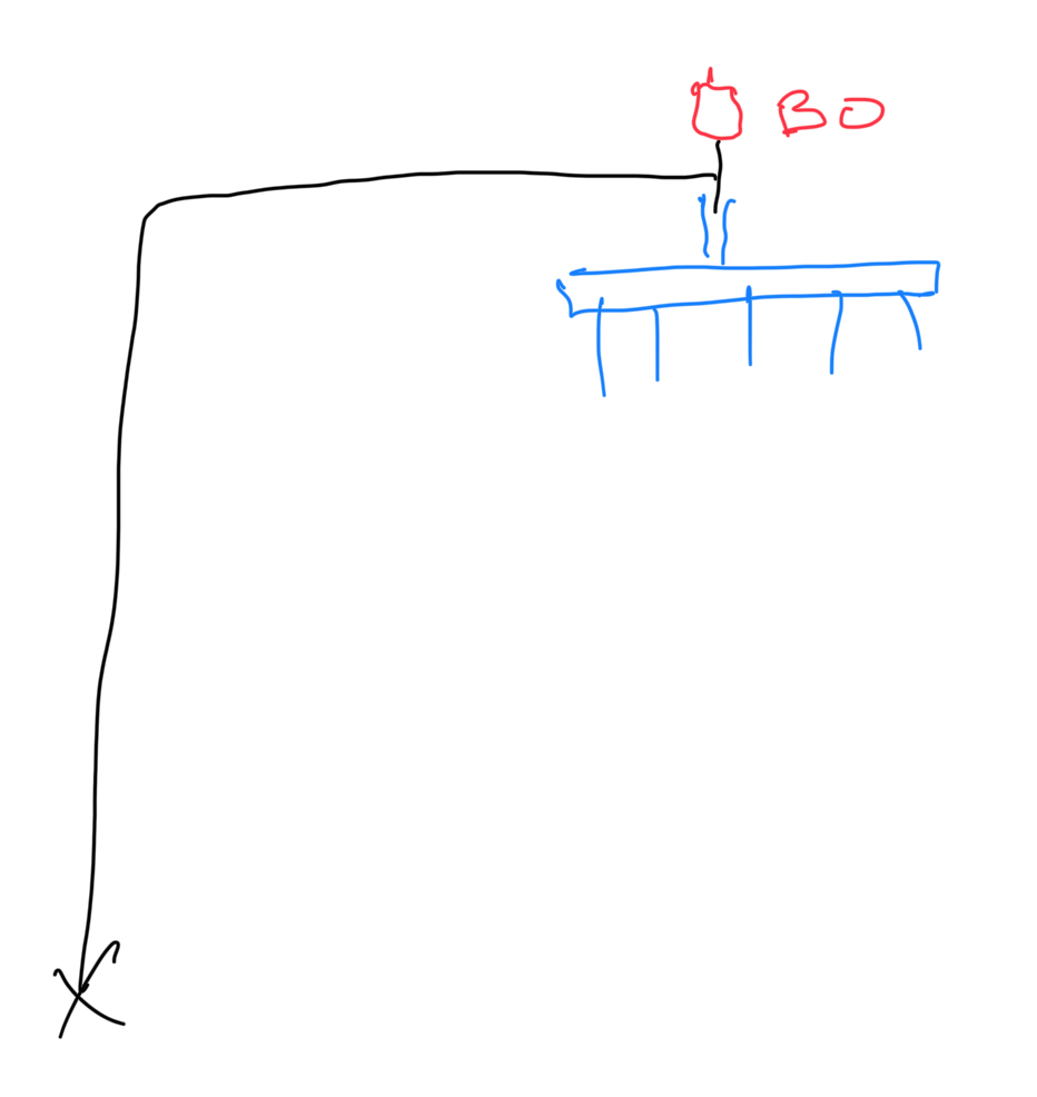

Нужен тройник и воздухоотводчик IMG_3149

MADONNA написал 17.12.2025 в 19:20
воздухоотводчик
Пока в нем вода - поплавок перекрывает выход. А когда вода начнет сливаться - он и не нужен уже. Ваш "шариковый" клапан - меньше и лучше.
Кроме того ВО через время текут, и над потолком душ кабины - не очень идея, разве что трубочку отводить от выхода в поддон, или канализацию.

BV написал 17.12.2025 в 19:36
Пока в нем вода - поплавок перекрывает выход. А когда вода начнет сливаться - он и не нужен уже. Ваш .....
И опять ошибаетесь! Объем воды в полости тарелки весьма значительный - сотни грамм(мл). После закрытия крана - как только 10-20мл вытечет из тарелки - это объем ВО. Все, через пару секунд вода вся покинет тарелку - воздух поступает и все дела. Воздухоотводчик не надо изобретать, конструировать и изготавливать - его можно просто купить (в местных традициях горе-мастеров-покупателей)

MADONNA написал 17.12.2025 в 19:43
Для того, чтобы она вытекала должно быть замещение воды воздухом через одно (несколько) сопел. Как только этот процесс начался - он и без всяких ВО пролжается дальше до конца слива воды из лейки.
Так в итоге - зачем ВО?
В этом процессе суть в том, что нужно сразу нарушить равновесие сил поверхностного натяжения.... а не потом, когда часть воды высохнет и вода сольется среди ночи.
В шариковом клапане направленном вверх инициация процесса - сброс давления и шарик падает под своим весом - то что нужно. Можно помочь шарику слабой пружиной. Да и шарик необязательно, может быть клапан любой конструкции с таким же принципом работы - запирание давлением в лейке. Поплавок для этого совершенно лишний.

BV написал 17.12.2025 в 20:10
Для того, чтобы она вытекала должно быть замещение воды воздухом через одно (несколько) сопел. Как только этот процесс начался - он и без всяких ВО пролжается дальше до конца слива воды из лейки. Так в итоге - зачем ВО? .....
Очевидно же - высота водяного столба до ВО. При низком уровне воды образование парового пузыря или подсос воздуха теоретически может вообще никогда не произойти. Если же трубу от душлейки до ВО сделать допустим 10метров - то очевидно что это в корне поменяет ситуацию - гидравлический напор окажется сильнее капилярных сил. Дальше, умозрительно уменьшая высоту - мы придем к предположению что тройник и ВО как раз дадут необходимую высоту для срабатывания сброса. ЧТД
