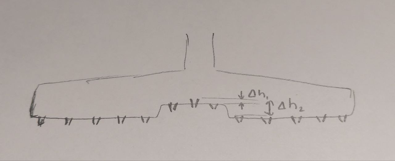

Я вот думаю, а есть ведь наверное лейки сделанные нормальными инженерами, вот по такому принципу: 5339570627804860761что-то мне подсказывает, что такое расположение форсунок сразу запускает воздух внутрь после выключения подачи воды.

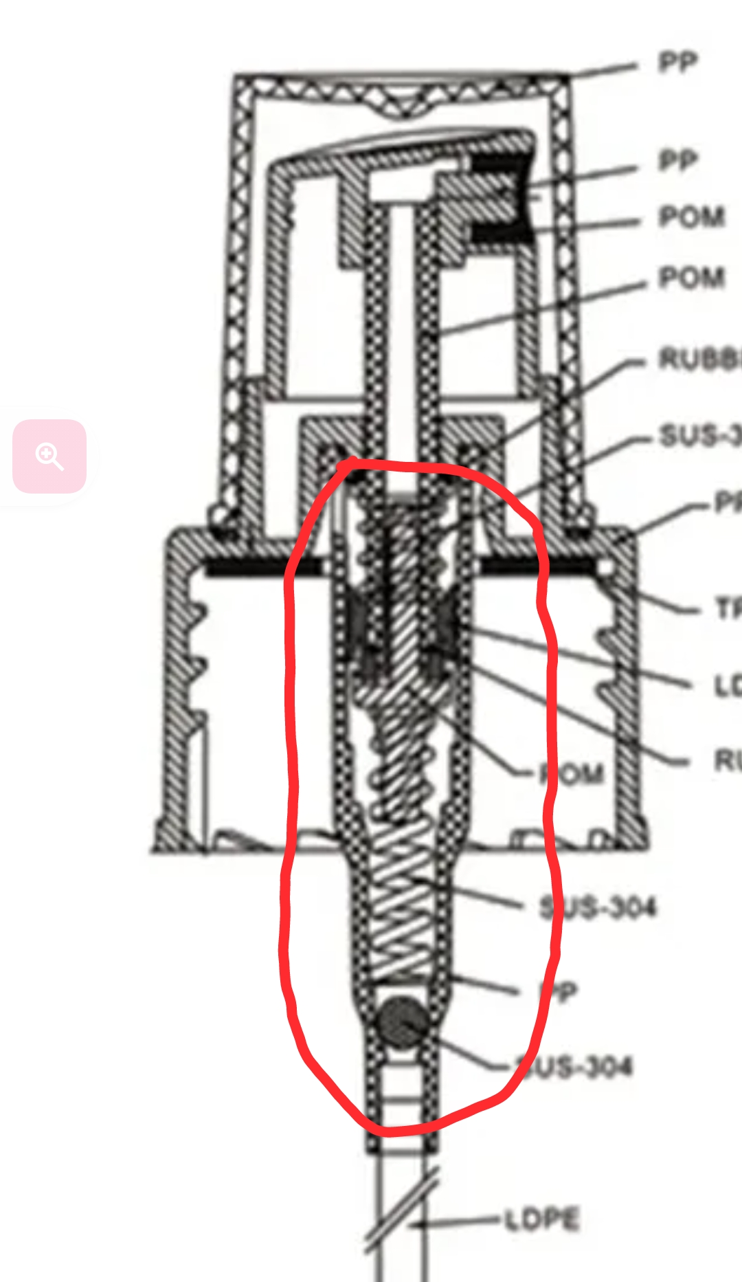

Наоборот - серединка выпуклая. Но даже если обычная лейка под наклоном и разница высоты сопел 2см - сразу не сливается. Делайте шариковый клапан сверху. От любимого Вадимом дозатора можно, или пшикалки. Убрать пружинку и перевернуть "вверх ногами" Screenshot_20251218-010436

Есть у меня идея. Вставить в одну из форсунок микротрубочку почти до самого верха.
