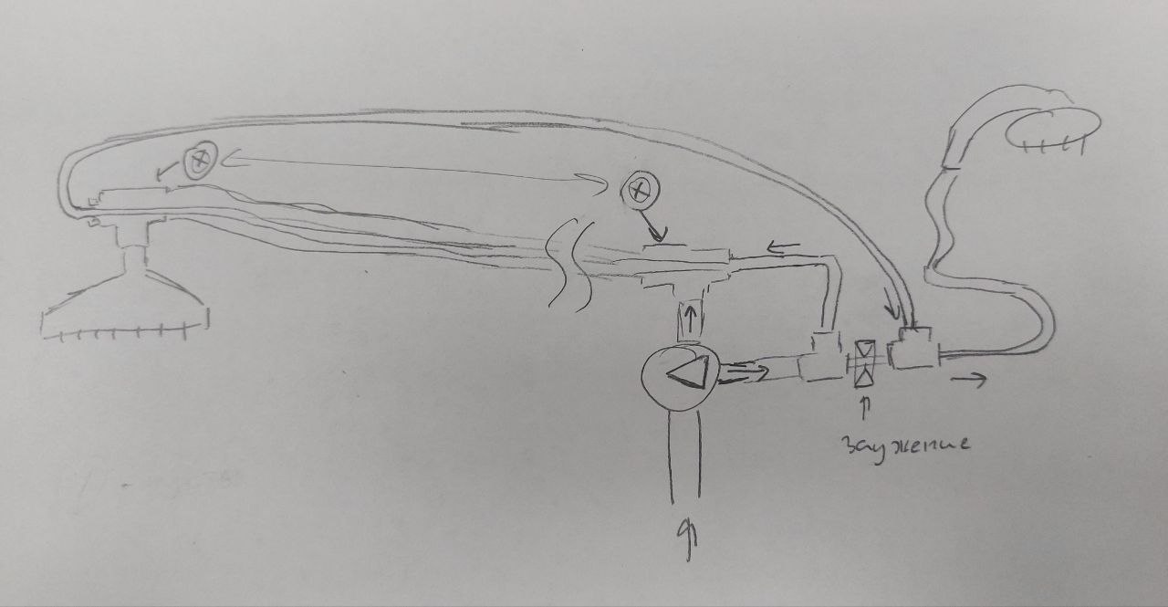

Вадим М написал 19.12.2025 в 09:56
холодная вода из шланга при включении всё равно выливается через лейку. Не один я сталкивался с данной проблемой:
photo_2025-12-19_10-54-31Доработка не сложная. На трассу до тропической лейки ставится шланг диаметром больше. Внутрь него заводится силиконовый тонкостенный шланг меньшего диаметра. Через муфты ввода для греющего кабеля (Х) тонкий шланг выводится наружу. К боковым отводам муфт подключается подача близко к дивертеру и выход близко к тарелке. Тонкая трубочка заподится через тройник на выход дивертера к ручной лейке и обратка после байпаса туда же. При пользовании ручной лейкой часть воды идет через внутреннюю трубку в трассе тропика и греет воду в трассе тропика.

Мишутк написал 19.12.2025 в 10:59
Доработка не сложная. На трассу до тропической лейки ставится шланг диаметром больше. Внутрь него .....
Площадь греющей стороны и охлаждаемой стороны не в пользу тепла - и какой температуры должна быть вода в силиконе - что бы нагреть воду в трубке до приемлемой?

MADONNA написал 19.12.2025 в 11:12
А вы попробуйте, я физику объяснять не буду, для этого школьное время было. Эффект двойной. Помимо подогрева первого залпа одновременно уменьшается объем застойной воды в друбке до тропика. Штатные сечения труб и шлангов для этой лейки избыточны.
Фигня полная. Это, прежде чем помыться, сколько горячей воды через душевую лейку надо спустить, чтобы нагреть воду в штанге. Если уж так делать, то от стояка, как полотенцесушитель)) К тому же, заузится сечение трубы тропической лейки, которой требуется большой объём подачи.

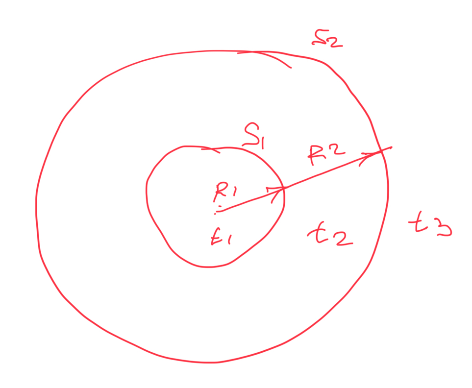

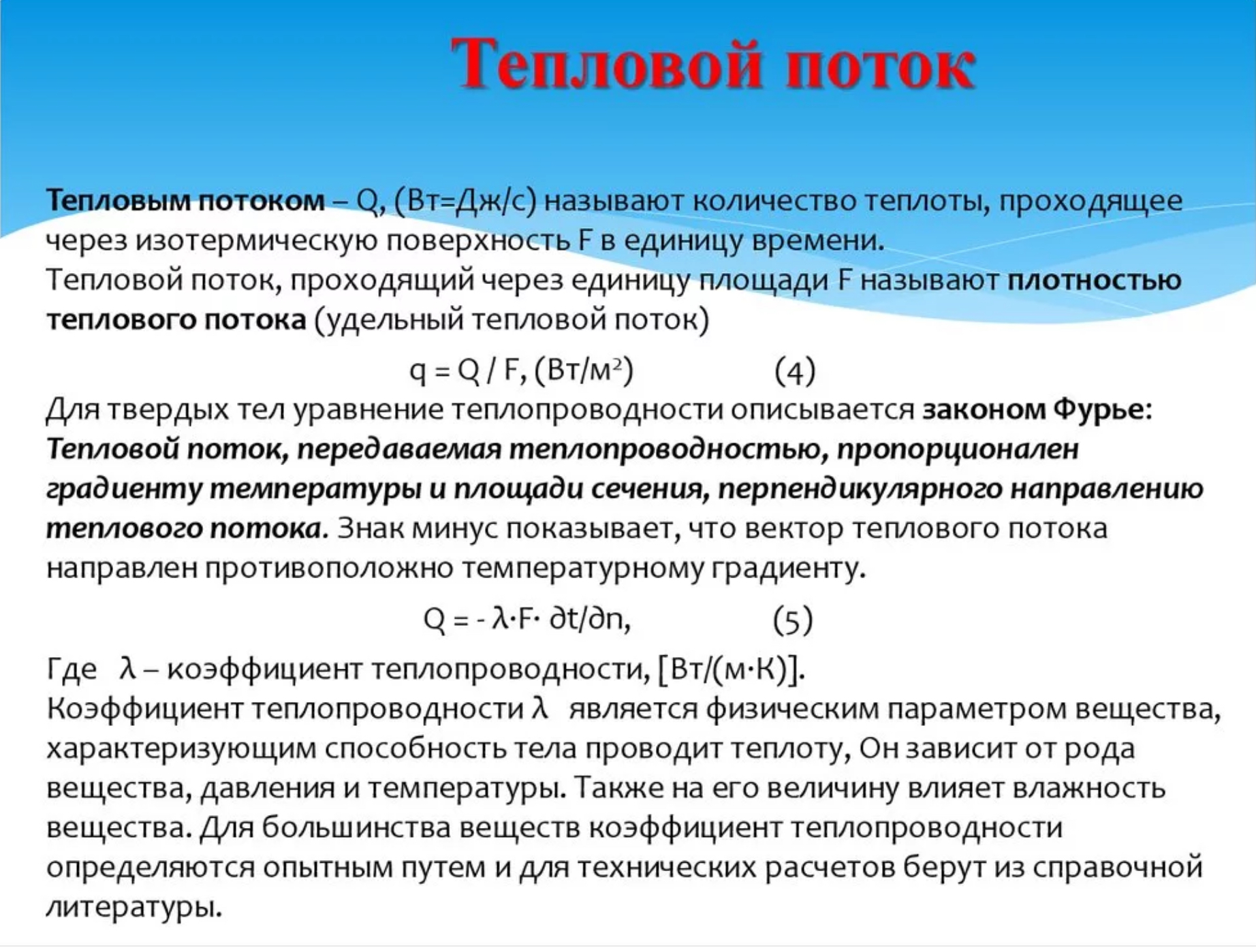

19.12.2025 в 11:39:22
МишуткIMG_3163IMG_3164По этим двум картинкам возражения или вопросы имеются, Учитель? Т3 примем 20С, Т2 =40. тепловой баланс равен нулю (для простоты подсчетов, математику я тоже пропустила в школе) Соотношение площадей 1/2 Очевидно, что тепловой поток через s2 вдвое больший при одинаковой дельте тэ т1-т2 и т3-т4 Температура т1 должна быть 80с что бы поддерживать температуру т2=40 или сильно больше - что бы нагревать т2 за разумное время.

MADONNA написал 19.12.2025 в 11:39
Первая граница вода-вода. Вторая граница вода-воздух. Приходите на пересдачу.
Я специально оставил маневр догадаться самостоятельно (вопрос на пятерку), но теперь сам: роли трубок можно поменять. Подогрев пустить по внешней, питание тропика по внутренней.

Мишутк написал 19.12.2025 в 11:55
Первая граница вода-вода. Вторая граница вода-воздух. Приходите на пересдачу. Я специально оставил .....
Нет. Тепловой поток будет даже в вакууме. Скорость теплопередачи в данном случае принципиально не поменяется. Так же как и конвективный обмен в нагреваемой трубе - есть, но картина в целом ясна.
Такой вариант лучше с точки зрения тепла - но Вами был предложен первый. С тонкой трубкой внутри - и он как раз был подвергнут деликатному замечанию.
