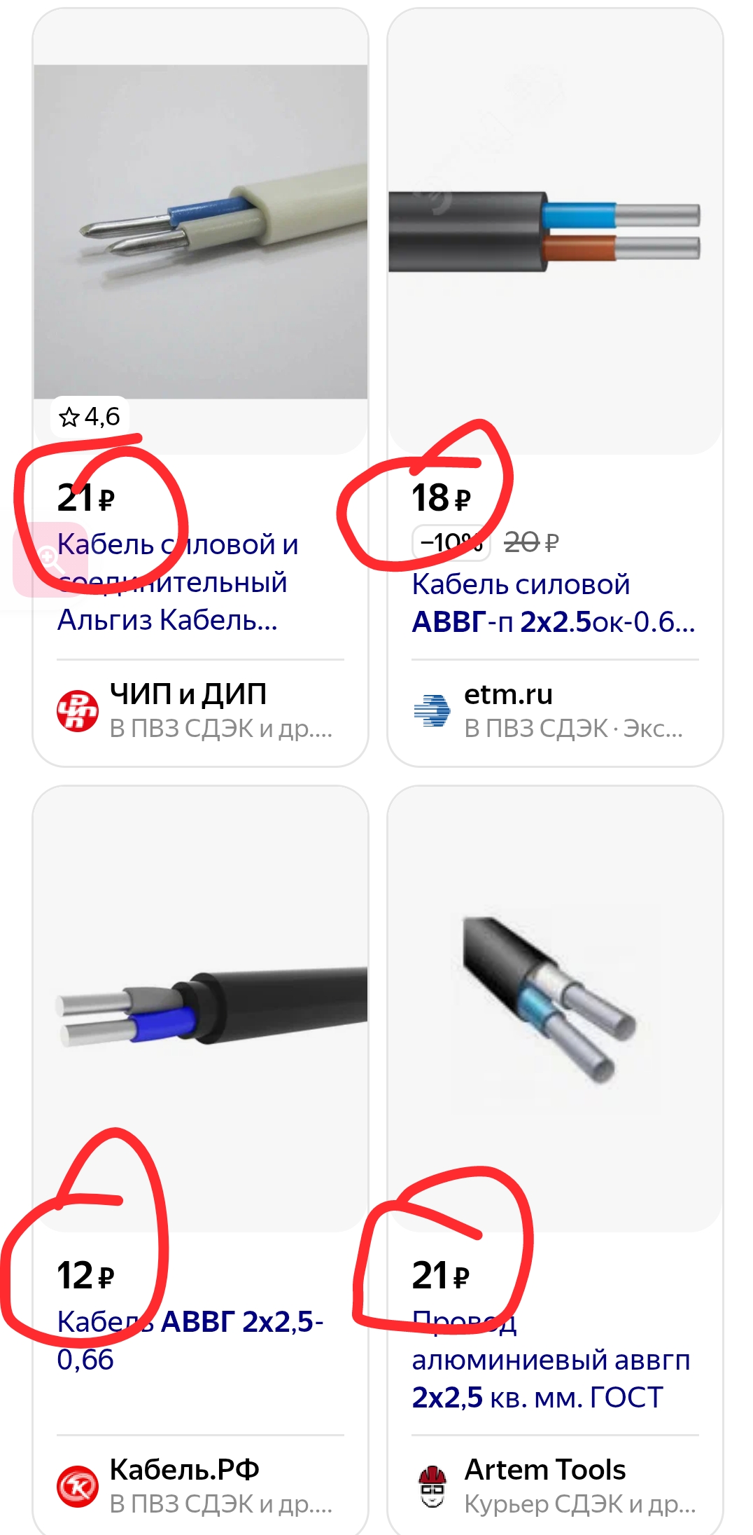

Провод СИП-4 4х16-0.6/1 109 р/м Кабель силовой КГВВнг(А)-LS 3х2.5 ТРТС 129р/м Что сравнивать? километры?
fhntv написал 17.12.2025 в 21:57
вообще не проблема
купить гидропресс и гильзы - не проблема, естественно, но как при этом предлагаете сравнивать цены?
Сообщений: 131885
17.12.2025 в 22:17:00
Дымчатый написал 17.12.2025 в 22:10
Провод СИП-4 4х16-0.6/1 109 р/м Кабель силовой КГВВнг(А)-LS 3х2.5 ТРТС 129р/м Что сравнивать? .....
Зачем ТС третья жила? Землю в старой общаге он не найдет, а 380 без нуля ему не нужно.
https://www.etm.ru/cat/nn/7582567
Кабель силовой АВВГ-П 2х2.5ок-0.66 ТРТС 17.88 р метр
И далее Screenshot_20251217-221444
Найдете что-то дешевле - пишите)
