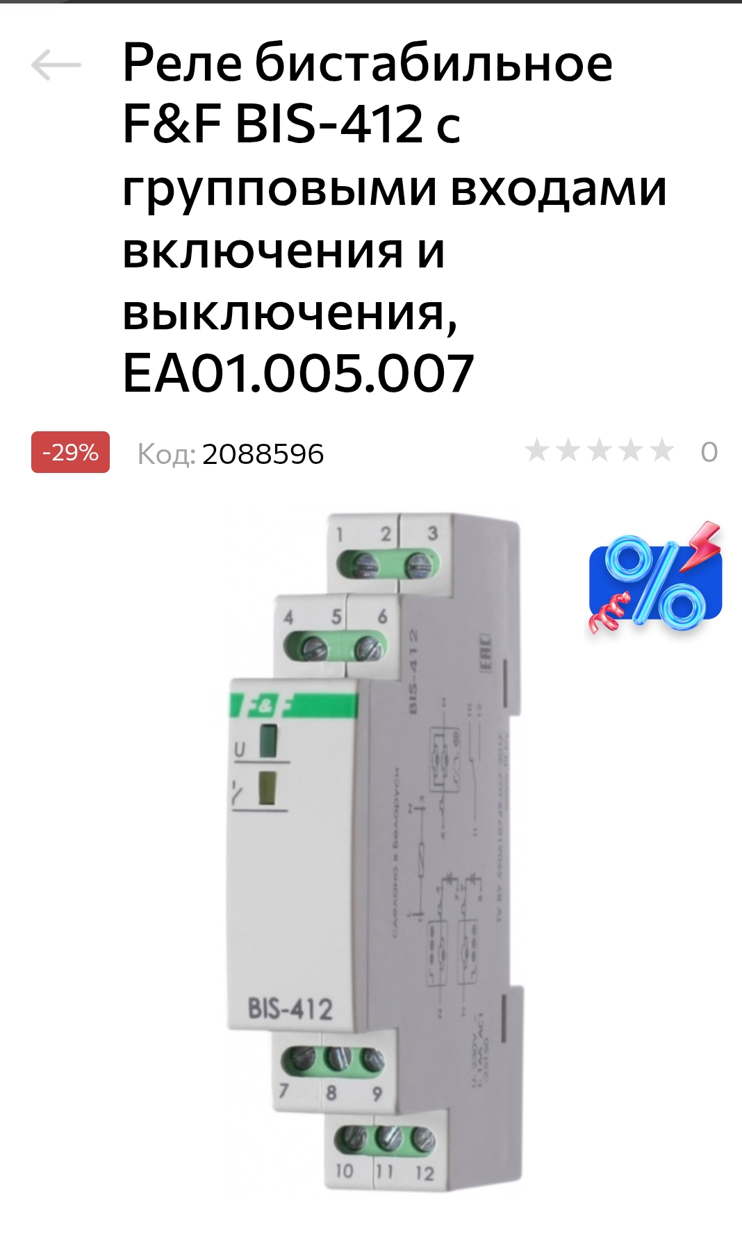

Screenshot_20260211-164235 В устройстве есть источник питания и он греется.
А поляризованное реле на 80А само по себе надежно почти как лом.
И вроде как 6 КА по описанию выдерживает.
А электроника и там и там - чтобы понять насколько надежны компоненты нужно разбирать и + опыт ремонтника по надежности разных компонентов, и особенно конденсаторов.

Почему тогда любители "кнопки отключения" упорно рисуют в своих проектах контакторы а не эти .....
Контактор проще управляется - моностабильное реле. Снял напряжение - отключилось.
А... при первом включении состояние контактов БИ реле - неопределенное. С моторчиком может быть также...
И кто сказал, что не применяются - для управления освещением.

Кстати вопрос - успеет ли моторчик отключить реле при пропадании напряжения? По логике - обязан, иначе при скачках в сети может успеть пролететь хороший импульс высокого... Надо смотреть тесты обзоры.....
Так то вроде по обзорам производителя все складно.... По токам утечки... показали - работает.... надо посмотреть что туда заложено....
Я почему-то думал, что моторчик заряжает аккумулятор механической энергии - пружину. А размыкает контакты уже она.
Вернее, две пружины. Взводит обе, после этого одна замыкает, другая готова разомкнуть.
