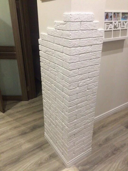

Dmitry47, появились приличные гипсовые кирпичики. С разными цветами и фактурой. И они мое фсе. Как хочешь переделывай. Мои фото в палате. Пока чужое i (3)62489_70fe
Применение очень ограничено по стилю.
